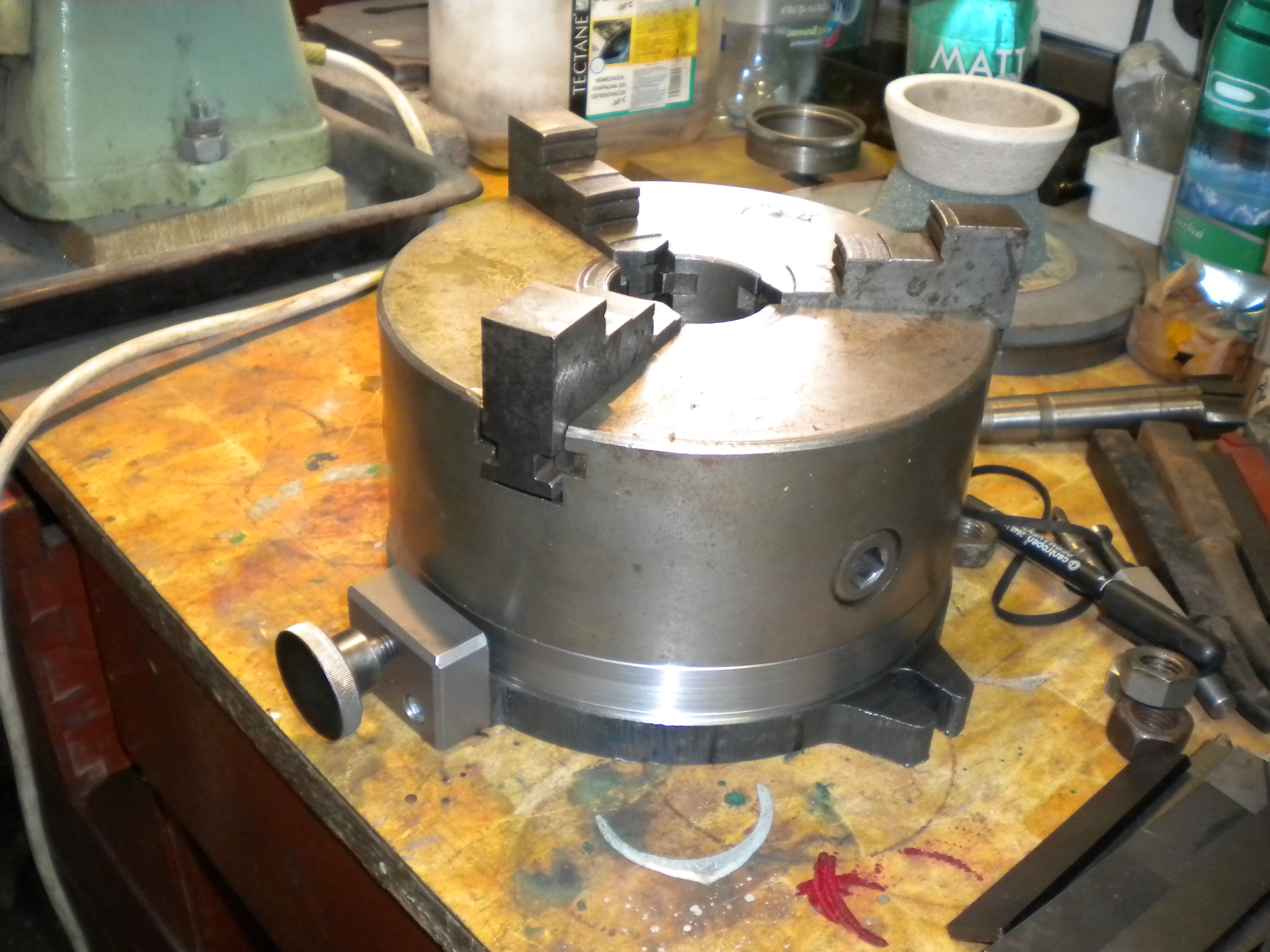

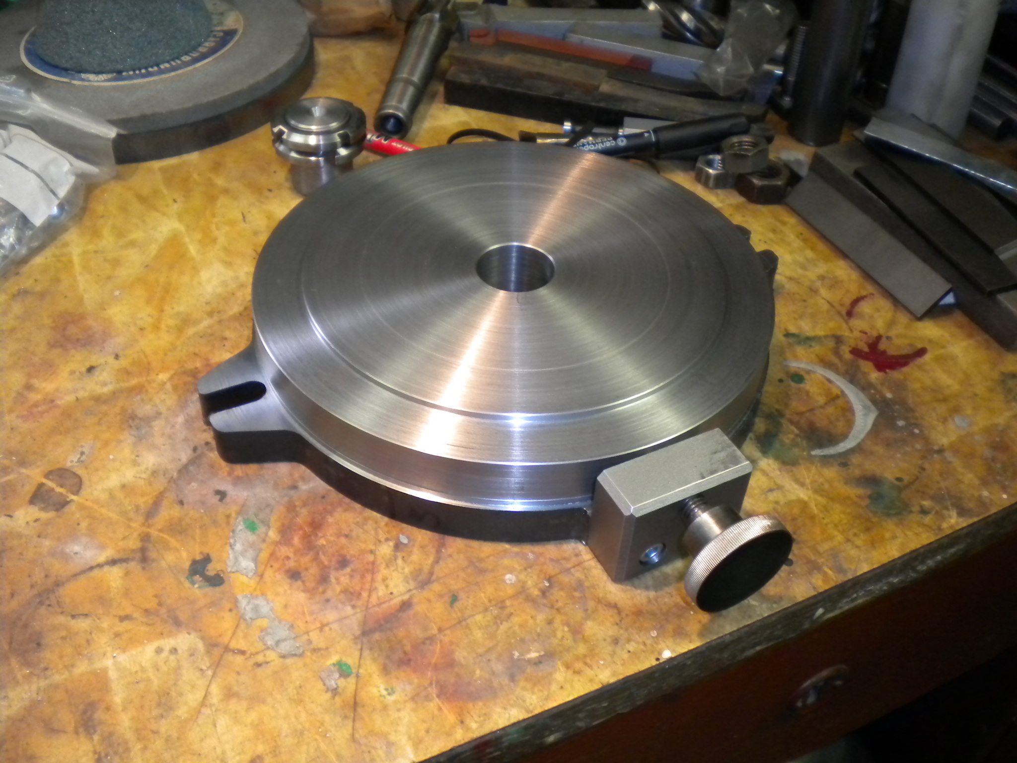

Moje provedení uchycení univerzálky. Stolek ještě není komplet hotový, zbývá zalisovat středový čep, navrtat díry pro uchycení sklíčidla a navrtat po obvodu kruhu 24 děr pro dělení.
Příspěvky: 8459
13. 12. 2012, 6:12
Pěkné :-) Plus dělička "v ceně", dobrý nápad.
