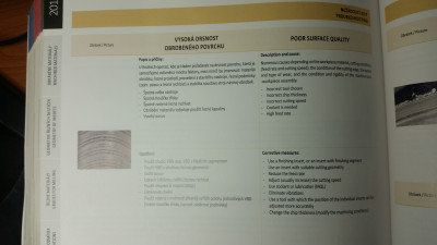

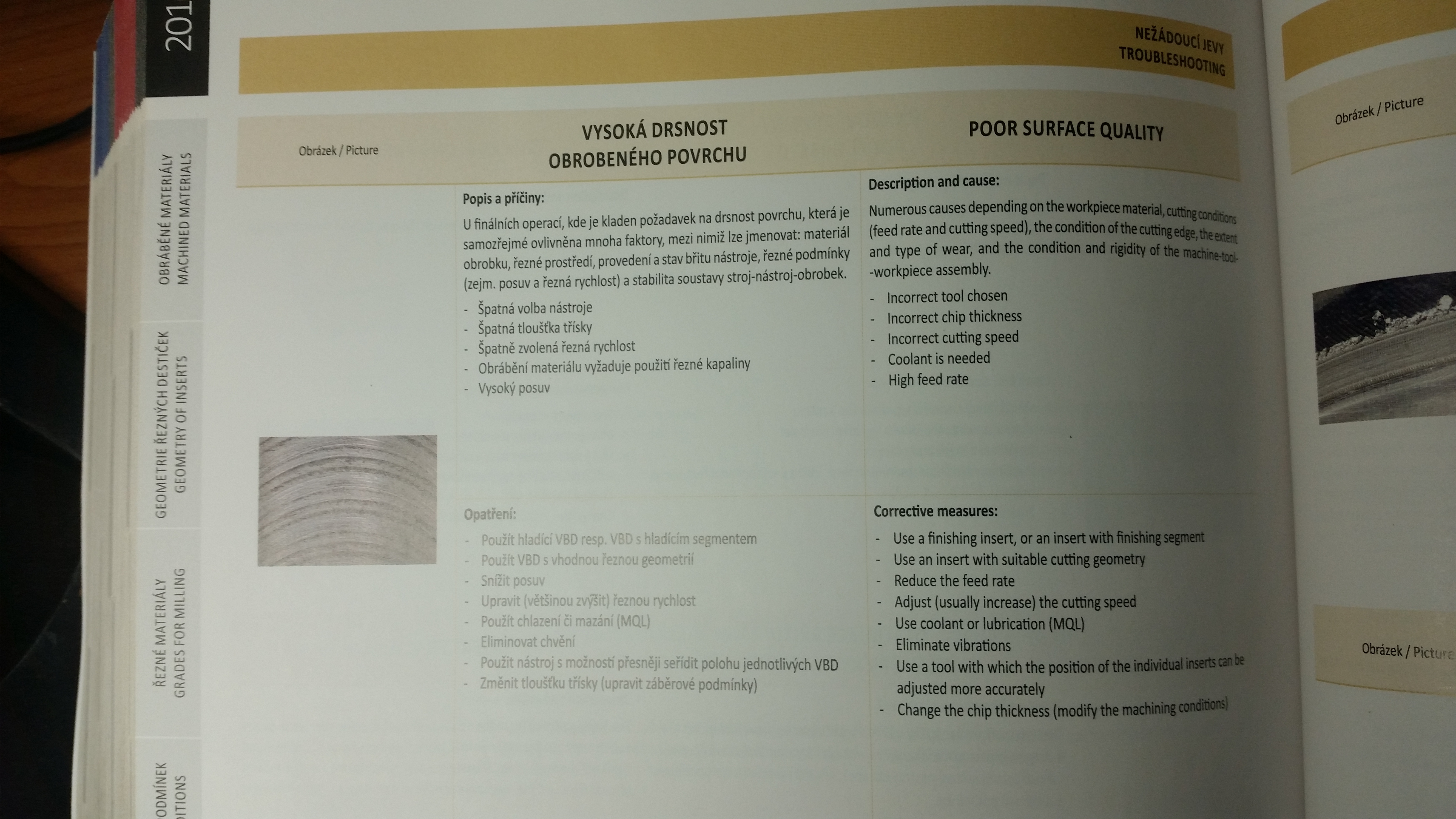

to David96 :
v každém katalogu nástrojů máš podrobně rozebrány jednotlivé problémy při obrábění a co s tím.
tohle je ukázka Pramet 2016 str 384 :
Tak si v tom počti je toho na netu jako kvítí. Jinak se to tu probíralo ve vláknu myslím minimální tříska - tam taky najdeš pár rad.
Broušení soustružnických nožů s SK plátky na čemkoliv jiném nežli diamantovém kotouči je nesmysl. Dia kotouče se dnes dají sehnat za pár stovek. Netlačit a pomaloučku, aby se nástroj nepřehřál jinak si tam zaděláš na mikrotrhlinky a už to není ono. Geometrii máš popsanou taky v těch katalogách snaž se základní úhly napodobit.

Pořád tomu stejně nerozumím.Já si hlavně myslím že při té vyšší řezné rychlosti začíná ten pájený nůž ten povrch jakoby utláčet nebo válcovat.No nevím jak přesněji to popsat.Protože když jsem jednou točil litinu tak jsem si myslel jaký neudělám pěkný povrch když je tvrdá a nakonec to bylo naopak, jak je tvrdá tak se drolí a povrch je domatova - není lesklý.Tak mi tak napadá jak by vlastně ten vbd hrubovací plátek se zaobleným ostřím díky povlakování mohl udělat hladký povrch, když ten je úplně tupý, no on asi taky nějak povrch válcuje nebo utláčí, jinak by nikdy neudělal lesklý povrch a to že on to umí.Tak jestli se něco podobného neděje i u těch broušených?
Příspěvky: 5262
28. 1. 2020, 4:43
Každej materiál se chová pod nožem jinak, nejde prostě točit zrcadla na všem. Vyšší řezná rychlost zase způsobuje vyšší zahřívání a materiál měkne, od určitý míry začne měknout i nástroj. 200-300st. NO, 600st.hss, 1200st. SK, VBD bude asi ještě kousek víc, pokud si to dobře pamatuju, mám to v některý knížce. Takže když ten materiál doslova pálíš, tak je to jako bys dělal měkotinu. To ale píšou i na tý stránce o tom nárustku, potřeba chladit/mazat, nízký tření/nízká teplota, lepší povrch.
