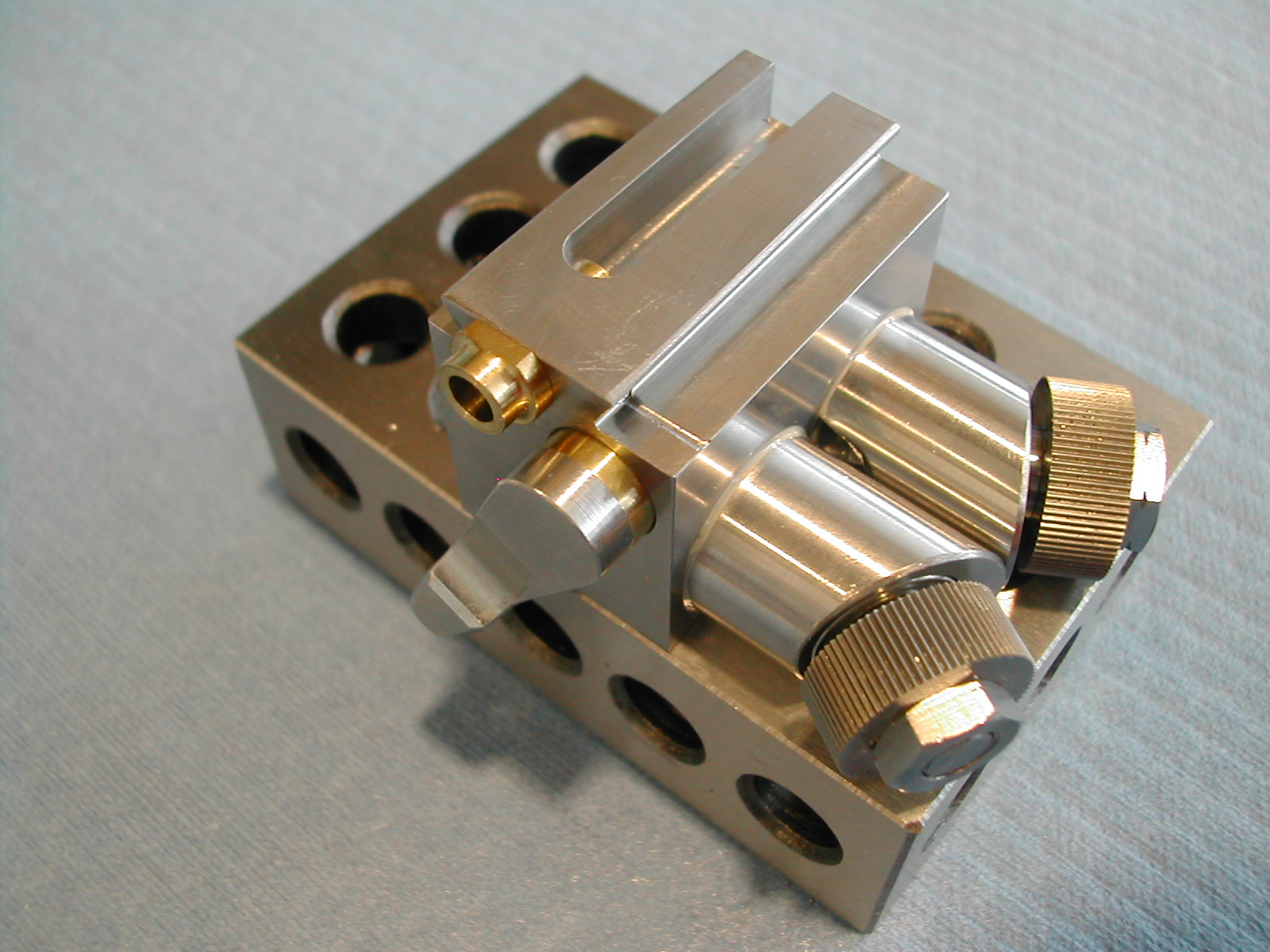

Kdyz by jsi to chtel vyrabet, tak docela lehky na vyrobu je tohle: https://robocnc.cz/tag/radlovaci/
Jinak kdyz jsme u tech drzaku na radlovaci kolecka, tak se mi libi tohle provedeni V domacich podminkach lehce vyrobitelne z mekkych celisti na univerzalku. Kdyz nejakou mensi sezenu, tak bych si to asi spichnul.

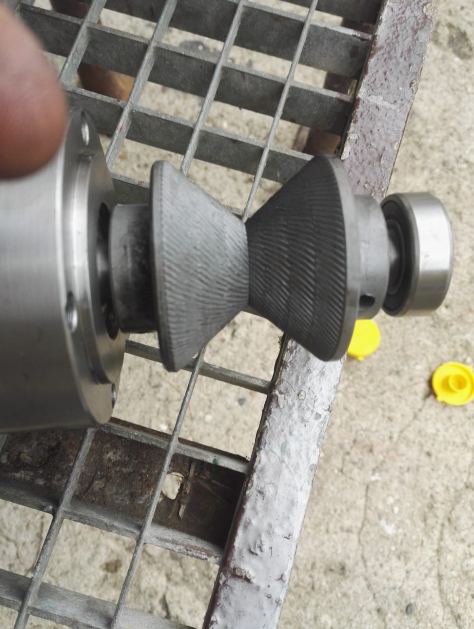

Jinak jsem jednou zkousel radlovat i kuzelovou cast a taky se to podarilo. Jedna se o hnaci kolo pro loupacku na kabely. takze vzhled neni dulezity

Ahoj pánové. Již jsem se nechtěl vyjadřovat, ale nedá mně to.
Když jsem se rozhodoval jaký držák pro své domácí žvýkání si vyrobit tak jsem to dost zvažoval a prolézal jsem net a zvažoval jsem klady a zápory a teď se Vám je pokusím nastínit.
Držák č.1
Ten nejednoduší na výrobu - na jedno kolečko:
Velice univerzální - prakticky se dá dělat vše se všemi dostupnými kolečky
Nevýhoda velké tlaky na vřeteno a na suport - prakticky nevhodné pro malé soustruhy(tj. i pro můj)
Jo a musí se nastavovat dost přesně na střed - alespoň se tak domnívám
a ještě pro křížový sek tak se musí přehazovat kolečka nebo dát kolečko s křížovým sekem - viz.Warco
Držák č,2
Obdoba toho prvního, ale se dvěma kolečky - platí to samé jak u prvního
jeho další výhodou je že se dá dělat křížový sek kolečky která jsou šikmá
pro malý soustruh nevhodný jako ten první ze stejných důvodů
Držák č.3 - Sklíčidlo
Velice pěkný - opravdu pro profesionální práci, vhodný i pro malé soustruhy
Nevýhody větší množství koleček, nevím jak by se choval při křížovém seku křížovými kolečky. Vhodný podle mne pro rovné rádlování protože podle mne by se muselo najíždět především z boku aby nedocházelo k zdvojování seku.
A v neposlední řadě relativně malé rozpětí průměrů
Držák č4 - obkročmý
velice univerzální, vhodný i pro malé soustruhy - nedochází k tak velkým tlakům na vřeteno.
Dá se používat velké množství různých koleček
Ke křížovému seku nemusím mít křížová kolečka - stačí šikmá
Dá se rádlovat jak dlouhé rádlování tak i jen na šířku kolečka či v zápichu
Nevýhoda - u těch co tady byly zatím na fotkách či odkazech - tak při rádlování delších věcí
se domnívám, že bude držák namáhán tlakem do boku a bude docházet k jeho rychlejšímu opotřebení či deformaci
Co se týká průměrů tak také ne až tak velké rozpětí

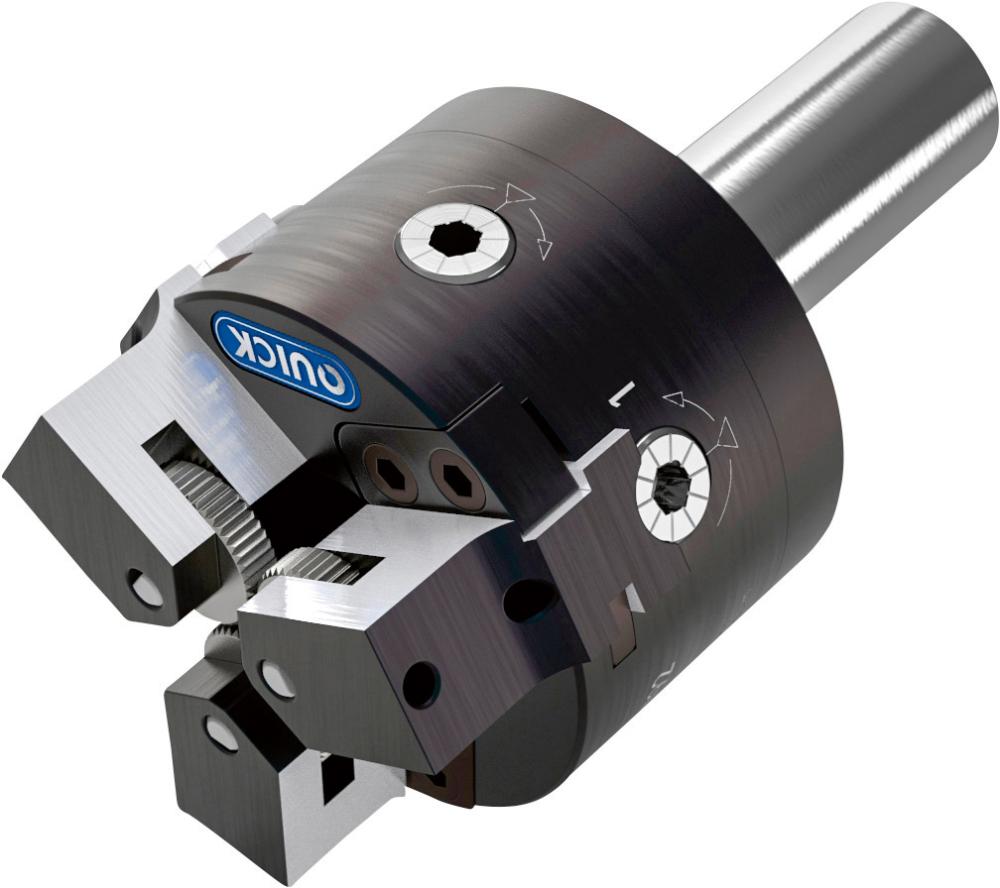

Ak sa k tomu dokopeš, som zvedavý na výsledok. Tu som našiel nejaké ďalšie informácie. Keď upravíš uloženie koliesok tak, aby boli pod uhlom, môžeš použiť rezacie kolieska. A dá sa robiť aj diamantový vzor.
https://www.cutwel.co.uk/lathe-tools/kn ... 693-series
https://www.rollwalztechnik.de/en/tools ... -head.html
a malá varianta do nožového držiaka
http://www.mercadoregal.com/blog/how-to ... hy-parts/4
A tu nejaký maník nielenže vyrobil držiak na rezacie drážkovanie, ale pridal aj komplet dokumentáciu k stiahnutiu:
https://thebloughs.net/cut-knurling-tool/

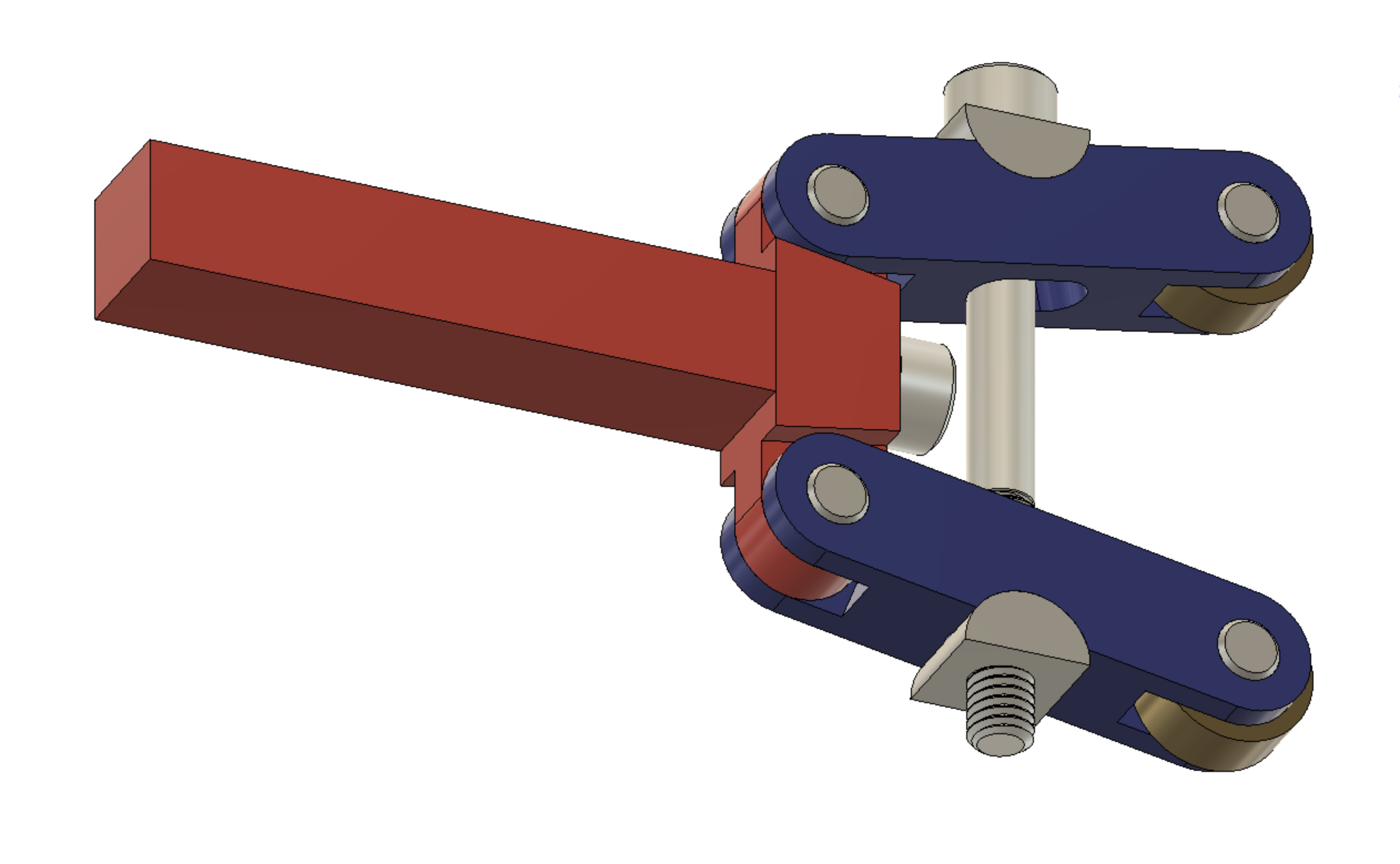

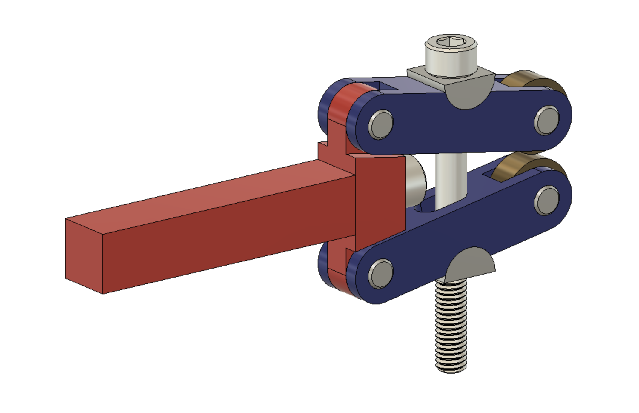

Díky všem za užitečné informace. Možná zkusím spáchat toto:
Je to z 12x12 profilu, který tu mám a který jsem ještě sto frézovat na soustruhu bez frézovacího přípravku, chci si to na tom vyzkoušet. Je to na ta mrňavá kolečka ø15mm, takto to má rozsah Ø0-29mm (šlo by se dostat na 35). Ještě mám v hlavě trochu jiné pojetí, kam by šla i větší kolečka (na původní záměr jsou ideální ta malá, ale že by to bylo univerzálnější, mno, uvidíme).
