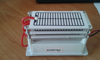

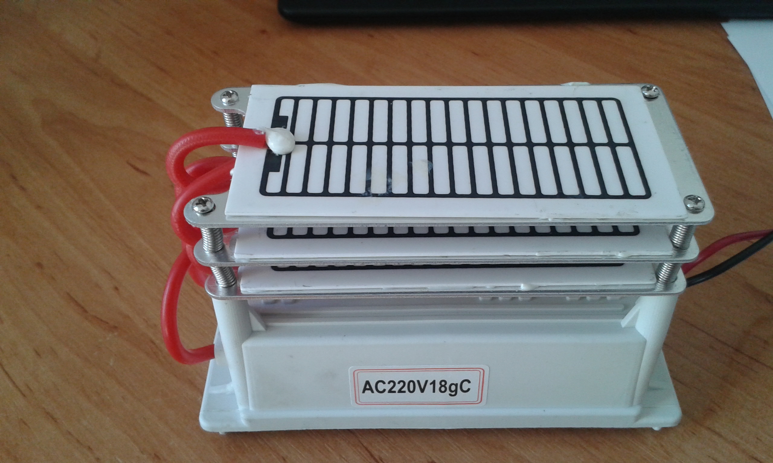

Jdu na to jinak, nedávno koupený generátor ozonu kvůli desinfekci klimatizaci, zrovna přišel vhod

P.S. Pokud jste někdo chemik napiště please něco k ozonu. G trubka ho negeneruje mnoho a stále polemizuju zda ho nechat v místostech jako dodatečnou desinfekci nebo raději vyvětrat ?

teda nejsem chemik, ale měl by jsi vyvětrat a zbytkový ozon by se měl časem rozložit zase na kyslík

Nic nevětrej, vypni zářivku počkej 3 minutky a pokud to máš v ložnici jdi spát. Ten ozón je dost reaktivní, stejně skoro okamžitě z ložnice mizí, potkají-li se dvě molekuly ozónu okamžitě vznikají tři molekuly obyč. kyslíku. O3 + O3 = 3O2
Pokud vyvětráš za oknem číhá virus, šup a je doma. Bez větrání u tebe v ložnici budou jen tvé vlastní breberky.
