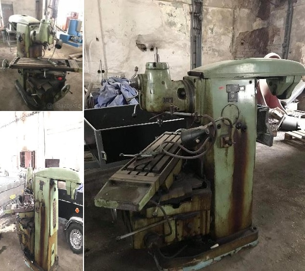

Ještě mám takový dotaz, jaká je frézka 6H80 (ruská), vypadá docela solidně. Doma nezabere moc místa a dá se odvézt na vozíku za autem, má něco okolo 800kg. Je použitelná na občasné domácí frézování, nic moc velkého, semtam nějaké drážka, srovnat nějaký povrch a tak ("prostě na domácí žvýkání"). :wink:

4. 5. 2020, 10:51
Ještě obr.

Frézka 6H80 má podle manuálu 1150 kg. A ta váha se udává holého stroje, tzn. bez svislé hlavy. Občas jsem na ní před léty dělal a byl jsem celkem spokojený.

A má strojní posuvy? Pán co ji prodává, tak píše, že posuvy pouze ruční, tak nevím co na ní bude špatně.

Ano, posuvy ten stroj má. Zeptejte se pána, kde je chyba, jestli motor nebo převody

Mně by vadil nevyosenej mezikus co drží vertikální hlavu, velmi to snižuje vzdálenost od stolu. Jinak pěknej stroj a věřim že kvalitní.

Ano, s tou malou výškou od stolu jsem pořád bojoval, ale pro domácí práci bych to neviděl jako zásadní problém.
