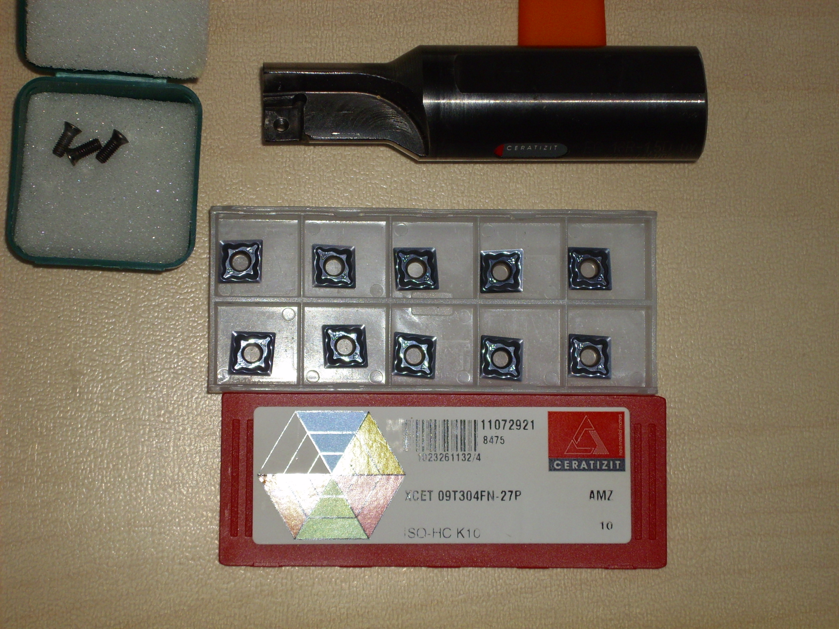

jinak jsem teď našel ještě tohle, držák jde upravit na frézce, plátka jsou dost pozitivní a tady je navíc :D :D
kdyby se to někomu hodilo :D

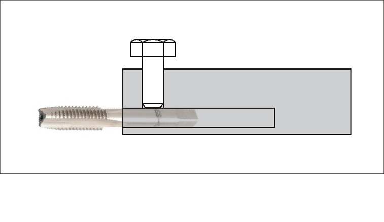

Přesně jak tady někdo píše a už to tady zminňoval myslím Procháska. To jsem mu zdovolením UKRAD :lol: Vem nějaký závitník se stoupáním 0,5 ubruš všecno co jde a nech jen 1 zub a to našteluj na osu- když tak si udělej nějaký forichtung i na jiný a do té mosazi to sekni tím to. Podmínka akce je že musíš mít už jen dostatečně dlouhý závitník Jsou taky maticový a ty jsou dlohý až až!!! Jinak pak by to jistil vybroušený nůž z radek a na to je nejlepší poslat obrázek závitu co potřebuješ a můžeme diskutovat. Podmínka soustružení čelo nástroje řezná hrana pro tebe špička musí být co nejpřesněji na osu do tý mosazi to však snese i menší nepřesnost.

Na co obrušovat závitník a ničit ho. Pokud je ta díra dostatečně velká (závit M24x0.5), tak stačí vzít nějaký větší závitník v tomto případě M6x0,5 III, do plocháče tl. 12mm vyvrtat otvor podle průměru dříku závitníku, z boku navrtat otvor pro upevňovací šroub, natočit do řezu a použít to stejně jako závitový nůž. Zrovna včera jsem takhle dělal závit o průměru 47mm stoupání 1,5. Nejdříve nahrubo nožem, pak jsem ho dokončil závitníkem M10 III.
Takhle jsem to pochopil. :) Nicméně, když je ta díra slepá a závit dlouhý cca 5mm (takové šroubovací víčko, výkres je o pár příspěvků výš) tak buď tomu závitníku ubrousím kus špice anebo ho budu muset celý překopat na nůž.

Dokončovací závitníky mají ten náběh poměrně krátký takže by jsi se mohl vejít. Stejně tam bude muset být zápich.
Jinak já osobně bych ten nůž řešil takto: http://www.volny.cz/jova1/dilna/noze/noze.html" onclick="window.open(this.href);return false; na mosaz ten nastřelovák fakt stačí. Já jen nechtěl ničit nástroj, když se to dá řešit jinak.
