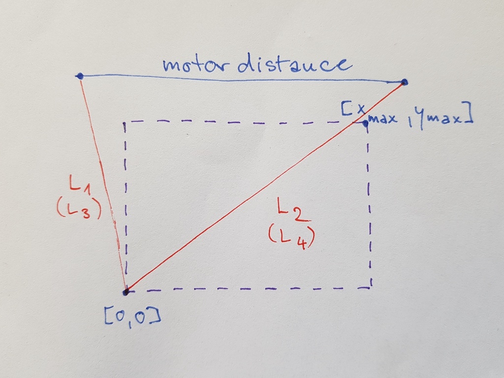

Včera před spaním jsem zkusil oprášit můj projekt (rozjet si znovu vývojové prostředí a build proces), trochu mne to potrápilo, ale už se to poddalo, zkusím na to večer sednout. Něco jednoduchého bych měl zvládnout 🤞 Pošli mi plz ukázkový gcode (cokoliv, co jde otevřít v GCU a vypadá tak, jak očekáváš). Cokoliv vygenerované pro MACH nebo LinuxCNC by neměl být problém. Počítám, že gcode bude (alespoň pro začátek) obsahovat i nájezd a výjezd z materiálu, prostě veškerý pohyb drátu. Jak budeme definovat XY bod [0,0] a pracovní prostor, nějak takto?
V GUI by se zadávala ta vzdálenost motorů a L1 a L2 bodu [0,0]..?
Koukal jsem na screenshot z tvého prvního postu a úplně tam tomu nerozumím, ale asi to ani není nutné, když se domluvíme takto. [Xmax, Ymax] asi vědět nemusím, jen bych mohl dělat nějakou kontrolu.
Kompenzaci prověšení řemínků si asi pořešíš v řídícím systému (tj. já to budu generovat 1:1)?

Moc by mě potěšilo, kdyby se podařilo najít jiný způsob jak to zprovoznit bez toho německého SW šílenství…
Výstupem by měl být G kód pro čtyřosý systém XYZA s tím, že X a Z jsou totožné a stejně tak Y a A. 4 osy jsou potřeba kvůli seřízení nuly. Pokud nebude možné hýbat každým motorem zvlášť, nebylo by možné ani srovnat horký drát do roviny. To je ale věc manuálního nastavení a netýká se převodního softwaru.
Nastavení nuly nyní provádím tak, že mám na všech řemíncích značky ve stejné vzdálenosti (1880mm) a manuálně, jeden po druhém najedu značkou na řemeničku. V softwaru je zadaná rozteč motoru (1522mm) i délky řemínků a tím je definovaná nula. V tomto případě to znamená, že nula je dole a uprostřed pracovního prostoru. nicméně pro Fusion to není problém. Bohužel tady není možné zadávat nulu způsobem jakým jsme zvyklí CNC mašinek, tedy někam najet a kliknout “tady je 0”. Tady musí být souřadnice absolutní, vzhledem ke geometrii stroje. Zadávat nulu způsobem jako máš na obrázku výše by bylo trochu méně praktické a u tohoto sytstému je lepší pokud možnu co nejvíc věcí dělat uprostřed pracovního prostoru.
Určitě by bylo fajn, kdyby ve tvém softwaru byla možnost nastavit offset X Y. Pokud totiž potřebuji stejnou věc vyříznout několikrát, nebo vyřezávat z desky odkud jsem už něco vyřezal, je praktičtější, zadávat offset až tady, aby se kvůli tomu nemusel generovat nový počáteční g-kod. V g-kode senderu už offset nastavovat nemůžu, protože by to rozbouralo geometrii.
Pro můj konkrétní stroj je Xmax=1100mm a Ymax 550mm
S ohledem na rozměry a délky řemínku, by pro konverzi ve tvém softwaru stačilo rozsekat dráhy po úsečkách o délce 1 mm (možná i delší - záleží na vyřezávaném tvaru) tak, jak to máš na tom svém obrázku.
Kompenzaci prověšení řemínku nemusíme řešit vůbec, protože je malé a při řezání polystyrenu si hrajeme na milimetry, nikoli desetiny nebo setiny.

Začněme tím GCU. Udělám tam tedy nastavení vzdálenosti motorů a home position, pro kterou zadáš L1, L2 a zároveň i X a Y, což bude tvůj offset (bude to uloženo v local storage, takže po prvním nastavení budeš měnit už jen offset).
Naprosto souhlasím, nejdřív stačí aby to "opilý G-kod" vyplivlo do souboru. Parametry na vstupu, Rozteč, L1 L2, X, Y za mě dobrý. Těším se na výsledek...
