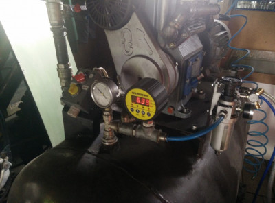

to je hezke, ze muzes na displeji nastavovat po destine, imho na vzdusnik kompresoru je to s kanonem na vrabce, navic mas uvnitr vyznamne mensi kontakty, cas ukaze
14. 4. 2020, 5:04
kenybz píše: 14. 4. 2020, 6:45 když dáš jen jeden kontakt, tak celková vzdálenost mezi kontakty je poloviční...ten kontakt se vypálil, protože byl určitě uvolněný kabel a vyhřálo se to v tom plastu, a teplo se přeneslo i na sousední kontakt respektive jeho uložení v plastu
Nic není dokonalé. Ale myslím, že v praxi ta dvojice paralelních kontaktů bude mít vyšší životnost.
Ten tlakový spínač není bezpečné odpojení, takže nemusí odpínat všechny přívodní dráty.
Motor pod zátěží (vypíná se při maximální zátěži, když je kompresor natlakovaný) zase takovou velkou indukční zátěž nepředstavuje. Takže s tím obloukem to tam nebude tak žhavé.
Ale protože kontakty nejsou dokonalé a občas budou i dost zasviněné, tak přechodový odpor sepnutého kontaktu může být i docela značný. A pak to pěkně hřeje.
A plastům se to asi líbí, a tak nechávají láskyplně zajíždět ty vyhřáté kontakty do svého lůna. ;-)
Že je digitál a stykač lepší a hlavně hezčí, o tom není pochyb. Ale zase to asi chce nějaké pomocné napájení, tedy potenciálně další zdroj problémů.

proč ne digitál jisté výhody to má je to každého věc jen bych měl připominku k zařízení na které je montován. Jistě je to poněkud drastické použití vzhledem k vibracím. Samozřejmě nic není věčné i u orlíků se totálně vyklepe vše co je v rozvaděči.

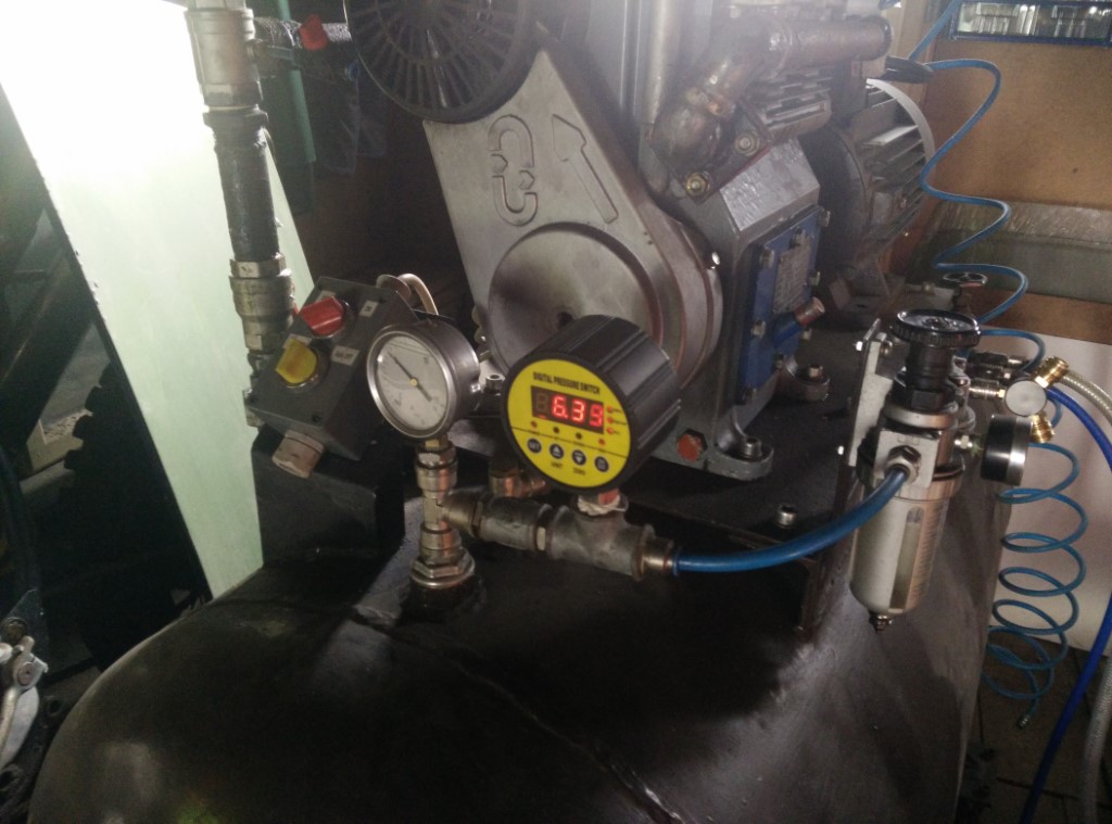

Žlutý chytrý puk ze kterého vedou 4 dráty. napájení 230AC a dva spínací kontakty, to je všechno co jsem tím myslel :-)

Ja ho mam na Orliku a nic moc sa s nim nedeje. S vibraciami je to samozrejme pravda - ked to bezi z displeja vidis iba smuhu :)

Co je vevnitř použito jako spínací prvek, SSR?
15. 4. 2020, 4:48
elbarto píše: 15. 4. 2020, 9:42 Milý Mexíku, vážím si tě jako chytrého soudruha, jen tím že mušíš mít vždycky poslední slovo se do toho občas trošku zamotáváš. Nic ve zlém a tím bych tuto diskusi uzavřel.
Ano, máš pravdu. Budu mít poslední slovo (zřejmě na fóru na delší dobu).
Běžný tlakový regulátor na kompresoru je čistě mechanická záležitost, bez dodatečného napájení. Takže i když je ten kompresor zapnutý pořád, tak pokud zrovna nedofukuje, je mu úplně jedno co se děje v síti.
Každý elektronický regulátor (možná v výjimkou toho tvého ?) potřebuje pro svůj provoz nějaké napájení. Takže i když kompresor zrovna nefouká ale je v pohotovostním (zapnutém) stavu, tak je trvale napájen. Takže už mu není jedno, co se zrovna v síti děje.
Navíc asi každý, kdo občas opravuje elektroniku ví, že nejčastější příčinou poruch je dneska napájecí část zařízení.
Proto jsem si dovolil poznamenat, že elektronický spínač ke kompresoru potřebuje pomocné napájení, což je (zejména v trvalém provozu) potenciálně další zdroj problémů. A žádnou zásadní roli v tom nehraje to, jestli je napájecí modul součástí nějaké krabičky, nebo je extra. Princip platí stále stejně.
