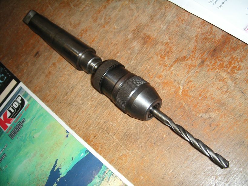

Jasne, dneska uz jsou ceny a moznosti zase jinde. Pred 12ti lety, kdyz jsem zacinal ve strojarine podnikat jsem kupoval 2ks rychlohlavicek zn. SOLID za 1000,- bez DPH kus. Kdyz si vzpomenu, ze mi jednu hned kolega na vyvrtavacce rychloposuvem naboural, tak me jeste dneska berou certi. Ale fakt musim rict ze znackove hlavicky maji hodne do sebe. Mam tu mini sloupovou vrtacku ktera ma tutez hlavicku, cela vrt. stala i s hlavickou 2000,-, ale vecne se to v ni protaci a musi se to dotahovat fakt na krev. Pak jak rikas ty jsou odrene ruce. V te Solidce se ty celisti zakousnou a drzi. Neexistuje aby se nastroj protocil. Pokud nastane nejakej pruser a nastroj (vrtak) se kousne, tak se zpravidla ukrouti a hlavicku musis povolit hasakem. Pro uplnost nasleduje foto.

Ja svoje jedine samosvorne vrtackove sklucovadlo nemam sice znackove ale funguje tak ako pises, staci vlozit vrtak jemne pritiahnut aby vrtak nevypadol a nemoze sa stat aby sa vrtak pretocil - to je fantazia. Este pred polrokom som si myslel ze to funguje ako tie bezklucove sklucovadla na akumulatorovych vrtackach ale to len podobne vyzeraju.

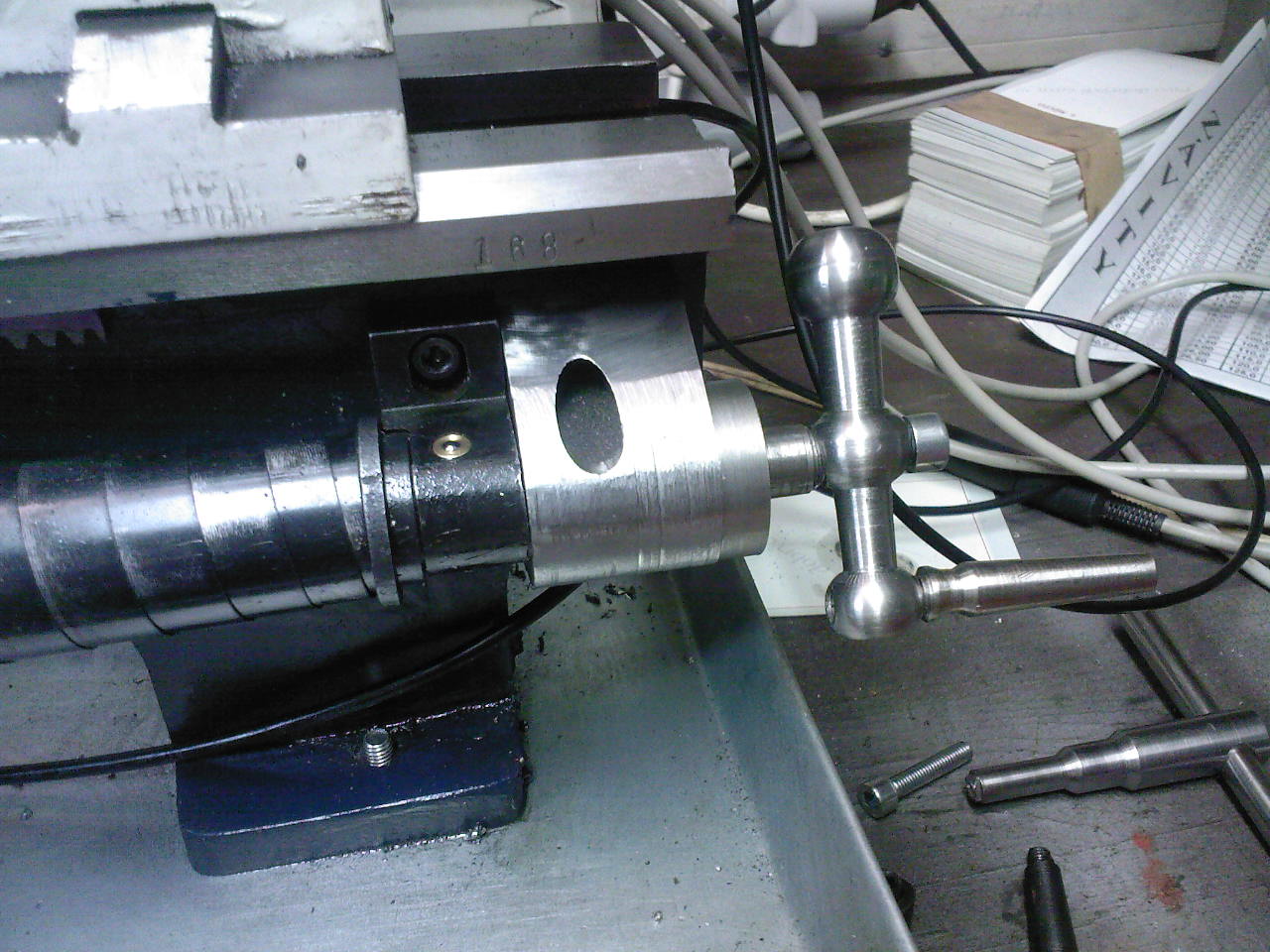

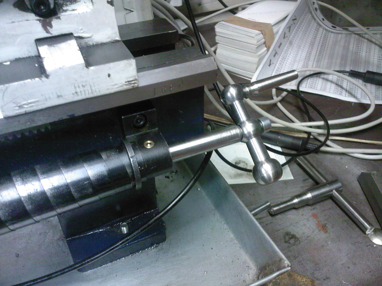

Tak byl včera chvilku čas a tak jsem trochu porobil. Posílám foto pro 103106103106 jak chtěl vydět. Domek musím ještě doladit, vypočítat stoupání, značky na nonius a snad to bude Ok.

Týýý brďo fakt suprrrr :o a hlavně ta klička fakt supr práce :shock:

Tak se to blíží k finiši. Jen jeden problém, chtěl jsem udělat na noniusu rysky (dílky) 60ks při stoupání záv.tyče 1,5mm by dílek vycházel na 0,025mm. Zjistil jsem, že stoupání záv.tyče není 1,5mm, ale 1,449mm. Nevěřil jsem tomu a při 10 závitech jsem fakt naměřil 14,49mm. Zapnul jsem aut.posun, ručně točil záv.tyčí a výsledek při 10ti otáčkách fakt 14,49mm. Kde je tedy chyba, je to snad nějaká strojní tolerance, nebo chyba záv.tyče. Tyč je tovární výroby. Měřeno vícero měřítky.
