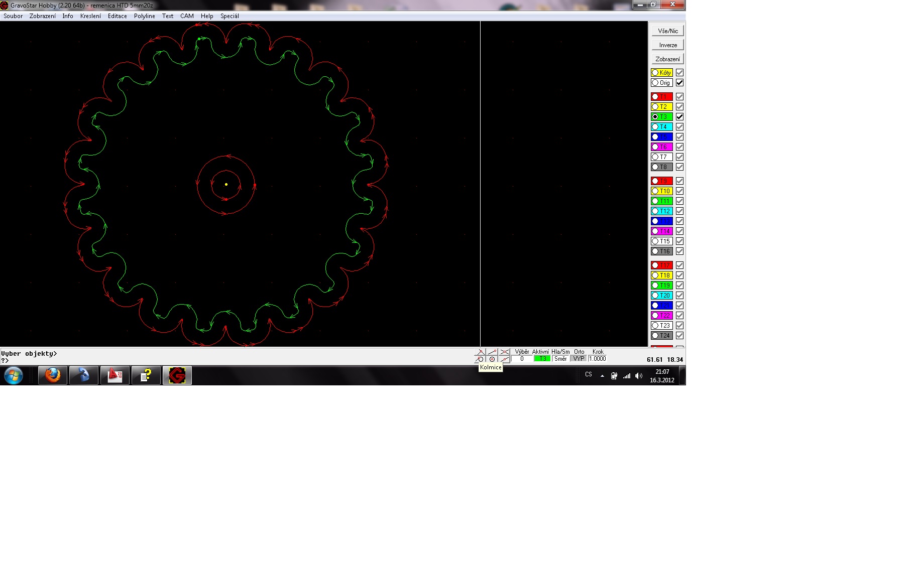

16. 3. 2012, 1:52

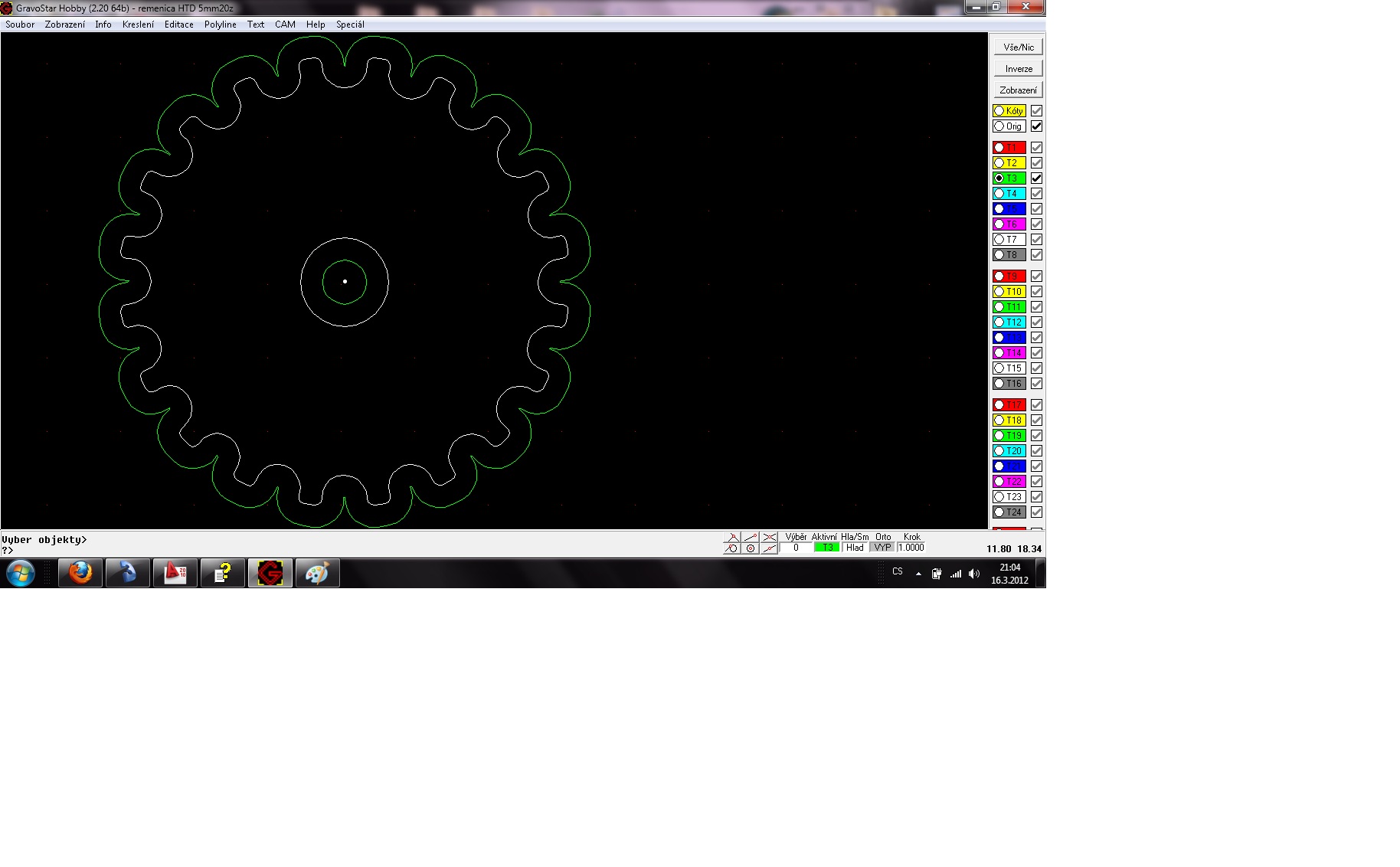

kovohemil píše:Dík už to maká , musím totaky uložit do dxf a pak to otevřu v gravostáru :shock: :D
vím že je to staré tema , ale mam dotaz k věci.
jak se ti to dxf povedlo otevřit v gravostaru ? mě to nějak nefunguje. tu koncovku umí otevřít ale otevře mi to jenom některe.asi špatny export z me strany moc to neumím...
poradíš? chci si udělat nějaké řemeničky.
dikes

Mirek-Gravos
Příspěvky: 717
Bydliště: Veleň
16. 3. 2012, 2:54
Gravostar koncovku *.dxf ZNÁ. Je to v "import" a vybrat příponu.
Co takhle nám zavolat a zeptat se :lol: ? Jsou tam jistá omezení, vzniklá tím, že se do dxf přidávají stále nové entinty.
Čím starší dxf, tím je větší šance na úspěšné načtení...
Promiň :(, Honza by jistě poradil, jak na to..
:) M.
Kvako1
Příspěvky: 1683
Registrován: 5. 4. 2011, 7:29
Bydliště: Praha, Čadca
16. 3. 2012, 3:07
nechci otravovat Mirku :) první soubory co jsem skoušel mi to nenačetlo vubec. proto jsem tu psal ten dotaz.povedl se mi jeden načíst ten ma ale asi 20 vrstev a nevím jak to rozumě promazat.
jak tu řemeničku načtu v Akadu tak se to jeví jako jedna vrstva. v gravostaru se to načte asi 20 vrstev cca 2000 objektu
něco dělam blbě...
ze souboru co jsou tady ve vlaknu mi to načte jenom tu 20zubovou HDT5
Naposledy upravil(a) Kvako1 dne 16. 3. 2012, 8:29, celkem upraveno 2 x.

Kvako1
Příspěvky: 1683
16. 3. 2012, 4:43
ještě ne , asi tak za tyden. ale jak jsem v práci tak se občas nudím a učím se kreslit a chystám si softver co budu dělat. na těch ubytovnach je po večerech nuda :D už jenom zapojím elektroniku a frčím :)
ale to sem nepatří .
jednu řemenici jsem otevřel v Autokadu a dal si tu práci. promazal jsem to že zustal jenom obrys- jedna vrstva.
uložil . a gravostar soubor vidí dam jej otevřít, tvaři se že to načita , ale načte jenom čistou obrazovku.
tak nevím to zas bude nějaka kravina co mi unika...Mam Autokad 2010
učím se to tak nějak pomaličku. zatím toho moc neumím ale to pujde. zajimavé je že soubor mi do gravostaru po stažení z netu načte. jak jej promažu a uložím ,už ho nenačte. je mi jasné že je chyba mezy židlí a klavesnicí. budu badat dál :)
Naposledy upravil(a) Kvako1 dne 16. 3. 2012, 6:34, celkem upraveno 2 x.

16. 3. 2012, 4:49
V pohodě, pošli majlem ten soubor a juknem na to...

Kvako1
Příspěvky: 1683
16. 3. 2012, 8:13
takže vyřešeno. Mirku dík za nakopnutí. pomohlo to uložit do starší verze 2004 v mem připadě. už to šlape perfektně .hold někdy člověk nemyslí.
přikladam fotku i z vygenerovanou dráhou.
už ať je ta frezka dokončená :) těším se jak malý jojo až to pojede :D
