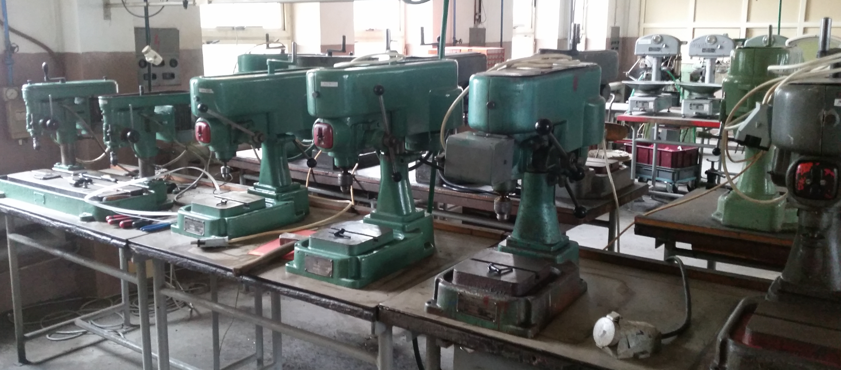

Byl jsem v Brně v bývalém ZPA a měli tam na prodej mimo jiné i stolní vrtačky :
Pokud to někoho zajímá snad bych dohledal telefon.
