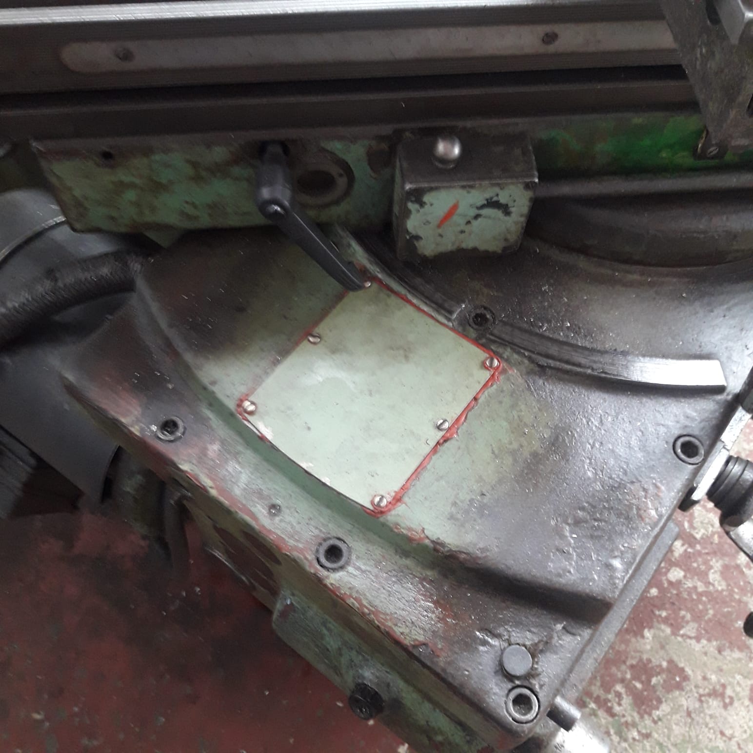

Píší mně lidé, že chtějí fotky k odměřování k té fréze, tady jsou: Po odšroubování krytů jsem protáhnul oba kabely,
