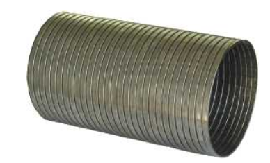

To je velmi dobrá připomínka ! Odsávání mi "tahal" manik co to dělá profesionálně a ten hodně dbal aby to bylo naspádované. Ta pevná část je z těch "oranžových" kanalizačních trubek. Trochu jsem brblal, že to budu mít jako kanalizaci v Řecku. Jenže to prý i tlumí hluk je to chemicky odolné, rozumná cena, a ohromný sortiment průměrů a odboček. Pohyblivé přívody jsou z hadic na podtlak :
a od brusek /kvůli jiskrám/ nerezové :

Naprosto konkrétně :
Na magnetce mám na vřetenu motor 250W. Vůbec poprvé jsem tam dal obyč hadici od vysavače. Fungovalo to asi dva roky a protože okolo nemá co chytit, byl jsem v klidu. Pak mi chytly špony /ocelové/, hadice se seškvařila a protože odsávání bylo přímo u brusky, zasmrdělo to jenom celou dílnu. Pak jsem tam dal průhlednou hadici na podlak a bylo vidět /nežli se zasrala/ jak jiskry létají až do cyklonu. Tak jsem tam dal kovovou. K cyklonu jí je asi 1,5 m.
U toho centrálního odsávání je problém, když na jedné mašině budeš dělat ertacetal /textit dřevo .../ a kus dál brousit. To by mohlo fakt skončit malérem.
Ty cyklony z Ali co tu na ně byl odkaz chci použít právě jako přenosné / hned za mašinu / aby zachytily chabrajz třeba z litiny nebo hliníku a nenalepovalo se to v potrubí.

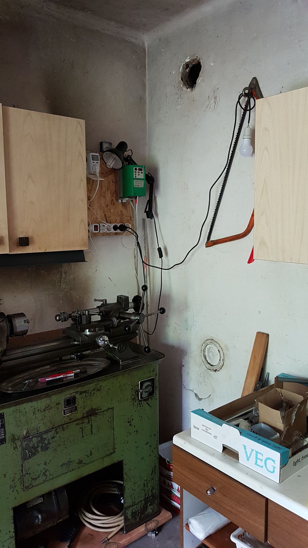

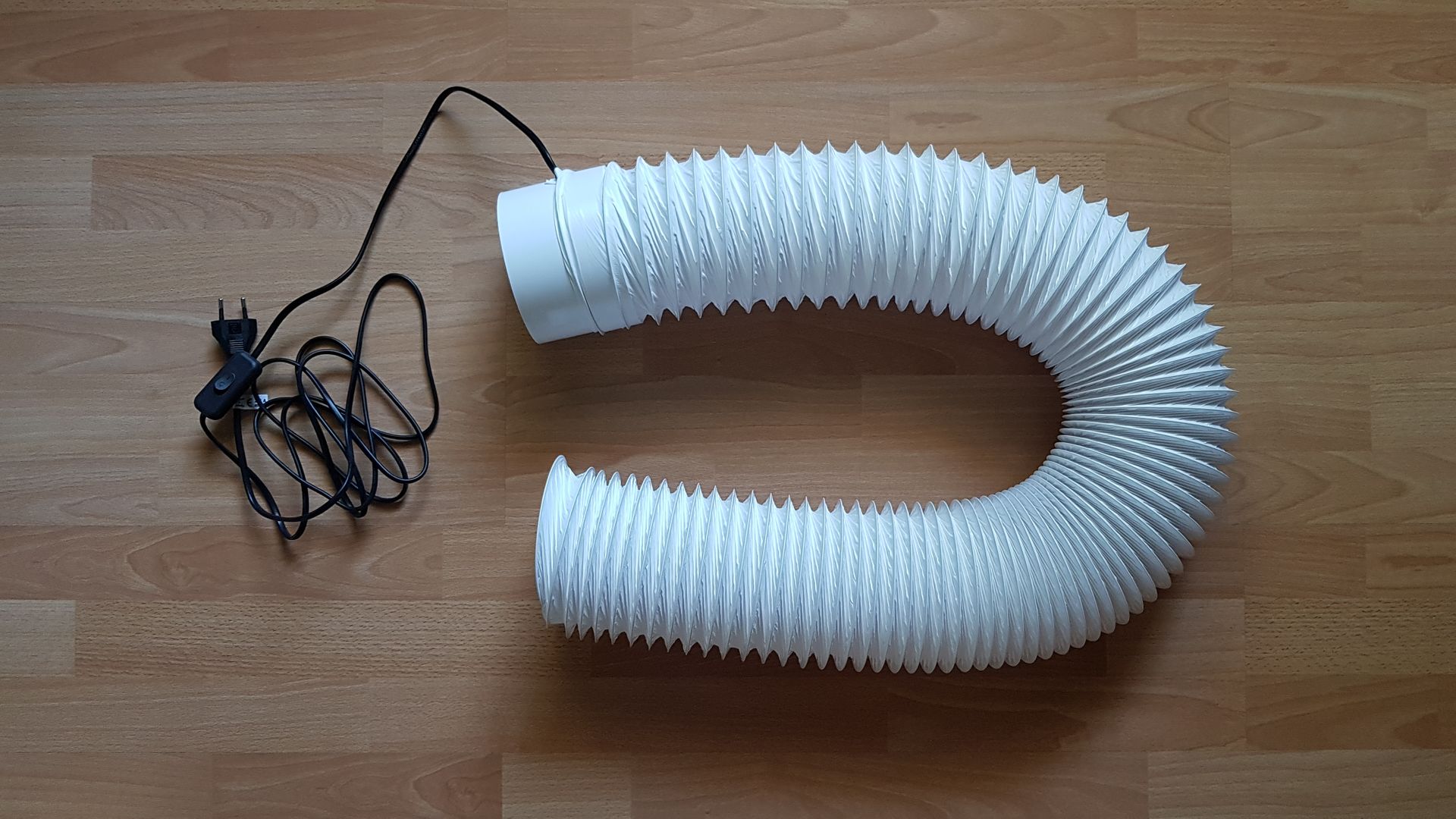

Udělal jsem pokus s touto hadicí a žádný hluk to nepřidalo, spíš naopak (obávám se ale, že hlavně proto, že to ten větrník nedává, pokus s párou nad hrncem byl docela tristní):
Jinak tedy aby byl zřejmé, o jakou fušku se jedná:
A ja už jsem psal, od toho otvoru je to ke konci komínu odhadem nějakých 5m. Zkusím to omotat kartonem a pokusně to tam vrazit, když už to tady mám, ale vidím to na vrácení a nákup něčeho výkonnějšího a solidnějšího.

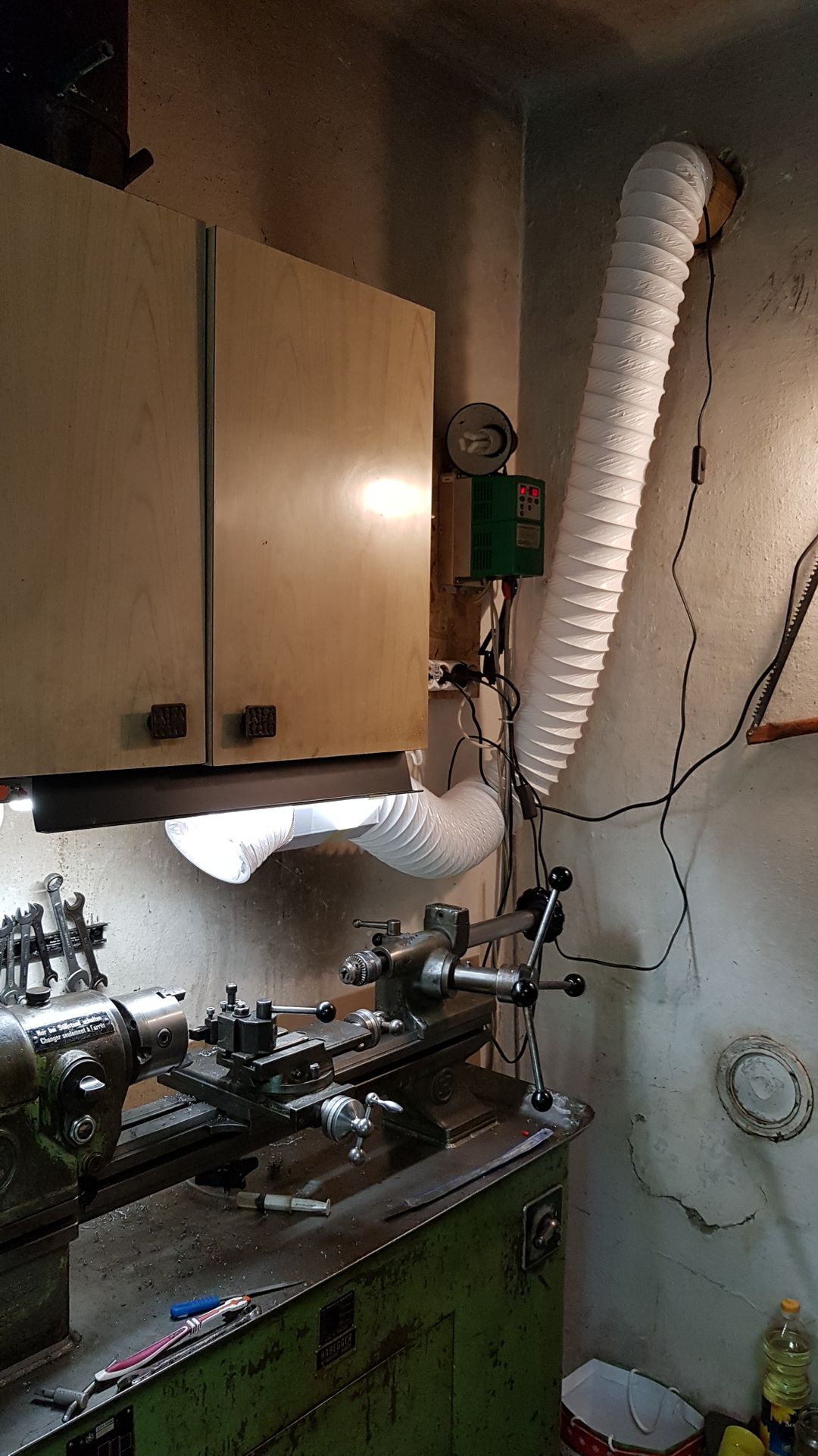

Díky za tipy. Mezitím jsem zkusil provizorně takto na hulváta:
Smrad cítim stále, ale řekl bych, že něco to přecijen dělá. Co se hluku týče, pokud se točí soustruh, není to vůbec slyšet a to s velkou rezervou. Odběr ze sítě to má v tomto setupu 20W. Tak možná by stačilo něco kolem 50W a bylo by. Asi koupím něco silnějšího a spíchnu si k tomu regulaci příp. i nějakou automatiku.
