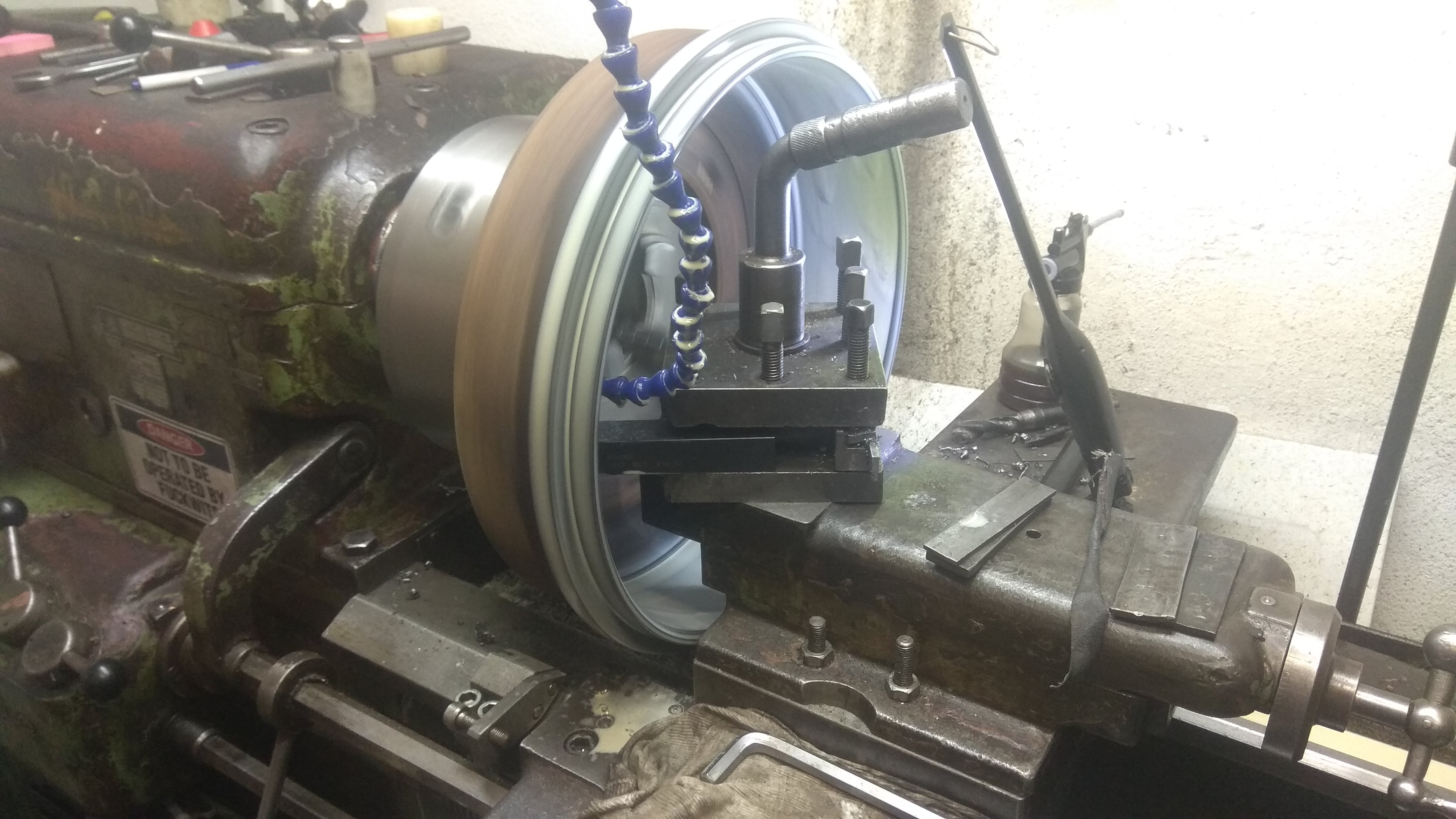

Prečo sa vlastne všetci tak boja sústružiť liatinu? Prehodím cez lože handru, potom ju vyhodím a hotovo. Keď máš nejaký 360mm kotúč k 6 piestovým brzdám, tak sa to celkom oplatí prerovnať. Navyše sa pri tom pozdĺžny suport nehýbe. Podľa mňa je omnoho horší nejaký hrdzavý kus guľatiny, z ktorého to pekne napadá na lože a potom cez to prejde suport.

Preto stáčam kotúče iba kamarátom a bez záruky. A keď je to hrdzavé, tak im dám flexu s drôteným kotúčom a pošlem ich to vyčistiť :lol:
Inak to s tou emulziou počujem prvý raz, pár mesiacov dozadu som robil bubny z ávie a pustil som na to chladenie, nech to tak nepráši :mrgreen: ale vyzerá, že jej to neublížilo, stále je dobrá. Nabudúce teda radšej na sucho a s vysávačom.
