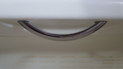

Thomeeque píše: 22. 6. 2020, 10:38 Zkusím se zeptat ještě jednou: jak náročné je ohnout ocelovou kulatinu ø22mm do tohoto oblouku (poloměr 168mm) s přesností odpovídající plánovanému použití? Dík, T.
Bez vybavení a znalostí nemožné.
Příspěvky: 5473
22. 6. 2020, 10:49
... nápady z nudy. Mám kastrůlek z marketu za 150kč a ten má velmi, velmi ošklivá ouška. Nechcete mi někdo udělat 3D scan a potom vyfrézovat na CNC ideálně z titanu ouško pěkné ...
Příspěvky: 9567
22. 6. 2020, 10:51
fmodel píše: 22. 6. 2020, 10:45
Aha, tak v tom je asi zakopaný pes, myslel jsem si, že je to jednoduché.
Příspěvky: 10258
22. 6. 2020, 10:56
No je to jednoduchý když jseš na to vybavenej a umíš to ,jestli chceš cenu tak tak první dva prototypy se do 20000Kč vejdou a pak už to bude za 1200 kus
Příspěvky: 9567
22. 6. 2020, 11:07
fmodel píše: 22. 6. 2020, 10:56 No je to jednoduchý když jseš na to vybavenej a umíš to
A jak se to dělá (ten ohyb)?
Příspěvky: 9567
22. 6. 2020, 11:12
pavlík píše: 22. 6. 2020, 10:43 Já stále nevěřím tomu, že se v dnešní široké nabídce všech možných tvarů a velikostí madýlek nedá najít nějaké vyhovující sériově vyráběné :shock:
Zaprvé, výroba a hledání hotového jsou dvě cesty, které se nevylučují, tady řeším primárně výrobu. Za druhé nalézt vhodné hotové madlo není vůbec jednoduché, u spousty nabídek chybí i jen základní rozměry, navíc by se to neobešlo bez nutnosti úprav. A nikdo se mi tu k ohýbané tyči, kterou jsem považoval za snadné řešení, nevyjádřil a já nevěděl, že je to náročné.

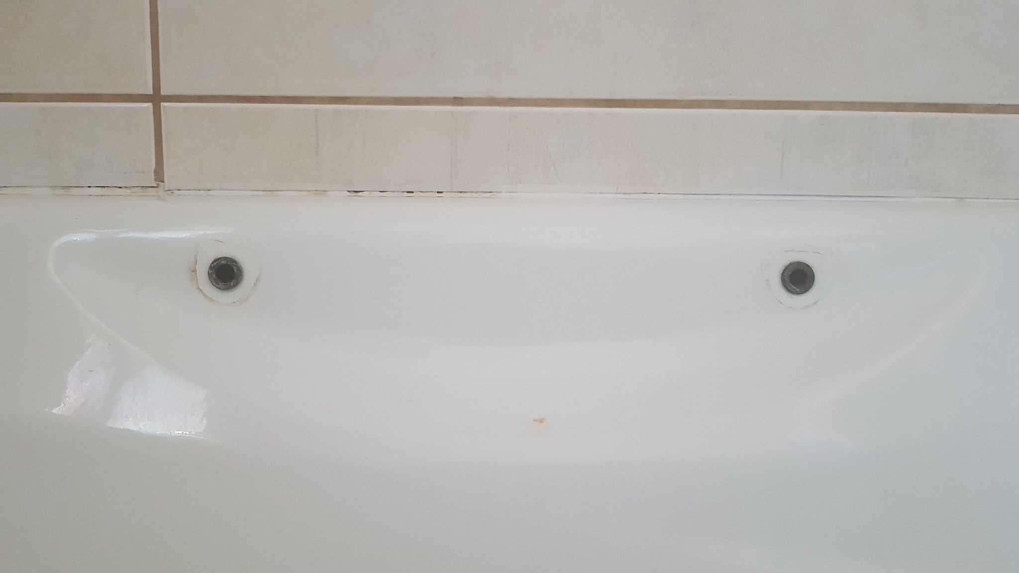

to madlo je ve vaně nebo v obkladačkách?
je problém to převrtat na jinou rozteč, koupit cokoliv a ty díry zaslepit?
Příspěvky: 10258
22. 6. 2020, 11:24
Thomeeque píše: 22. 6. 2020, 11:07
No máš několik možností
1 na stáčečce
2 na ohýbačce trubek nebo kulatin
3 pod lisem v přípravku
4 odlejt i s dírama (většinou pokud je výrobek složitější a nevyplatí se konvenčním obráběním dokončovat u variant 1-3)
Příspěvky: 9567
22. 6. 2020, 11:45
RaS píše: 22. 6. 2020, 11:21 to madlo je ve vaně nebo v obkladačkách?
Ve vaně:
RaS píše: 22. 6. 2020, 11:21 je problém to převrtat na jinou rozteč, koupit cokoliv a ty díry zaslepit?
Hmm, nevím, neznám tloušťku stěny (litina) ani jestli je původní závit jen ve stěně nebo jestli tam je něco víc. Ale díky za tip, produmáme.

budu se opakovat, ale vzal bych původní tu díru přefrézoval na větší osazení a dal bych nové šrouby s větší hlavou.. a až to budeš měnit příště tak s vanou a obkladama :D

RaS píše: 22. 6. 2020, 11:48 budu se opakovat, ale vzal bych původní tu díru přefrézoval na větší osazení a dal bych nové šrouby s větší hlavou.. a až to budeš měnit příště tak s vanou a obkladama :D
koranmir píše: 22. 6. 2020, 11:53 PRIMA, TO VYPADÁ NADĚJNĚ
Jj, asi je to nejschůdnější řešení. Očekávám trochu odpor vůči přiznanému šroubu, ale uvidíme. Proberem to a kdyžtak to tu poptám. Díky, T.

22. 6. 2020, 12:44
