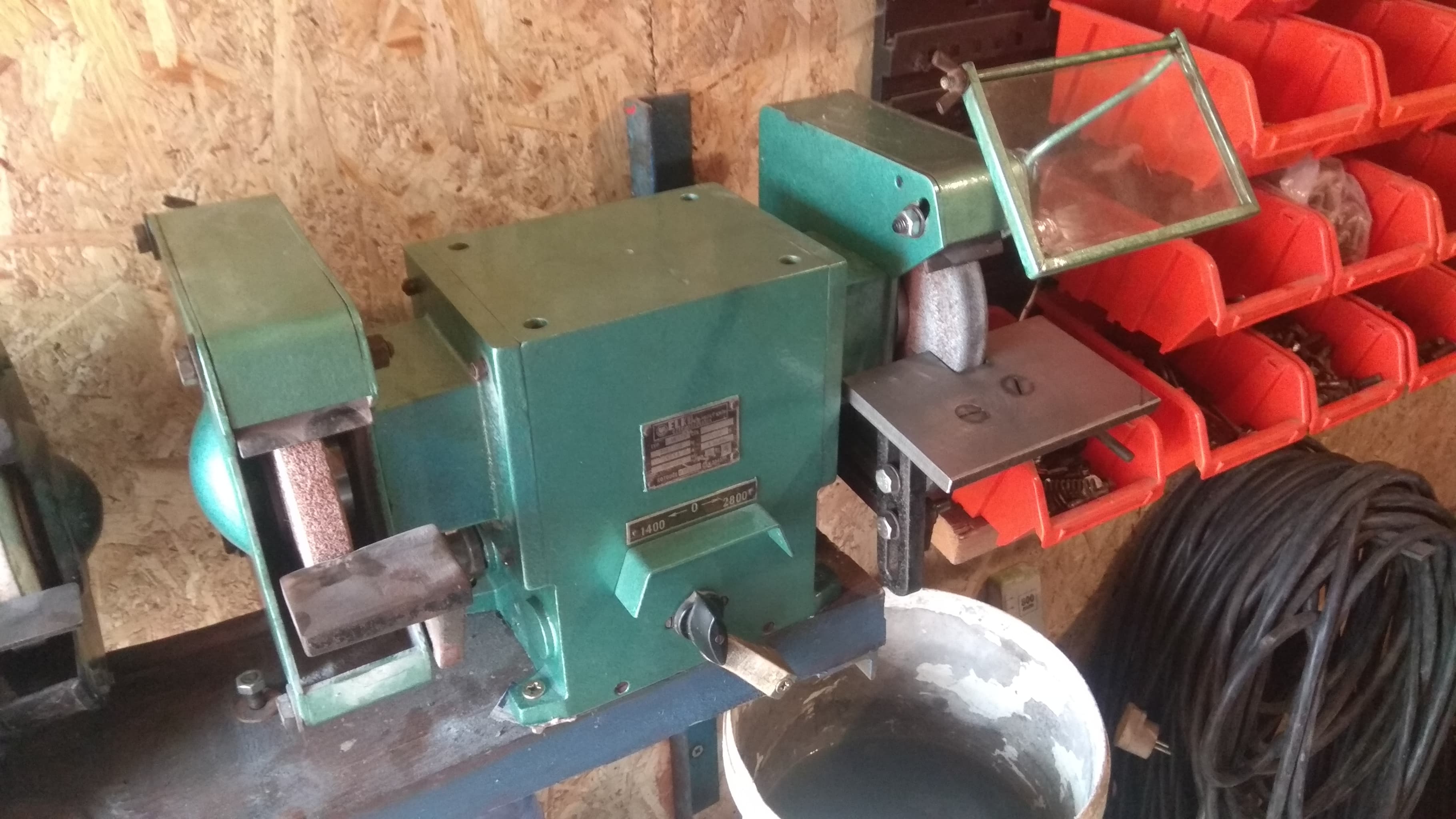

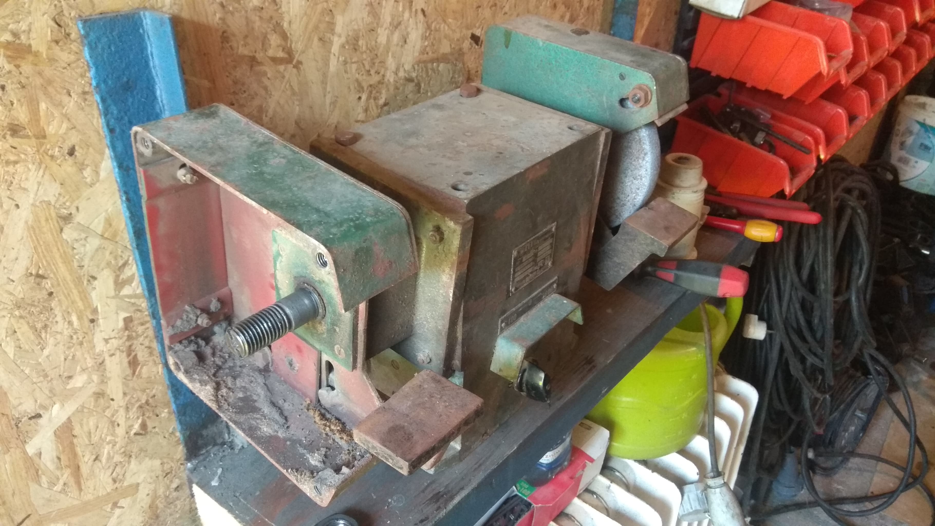

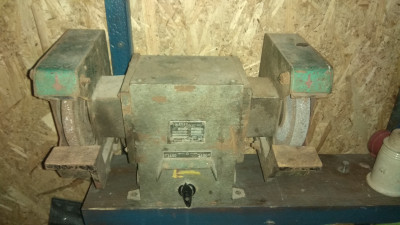

Tak som si to s tou čínou nakoniec rozmyslel a zohnal som staré Elko SB 175. Vyzerá celkom masívne, podložky pod kotúče sú sústružené, takisto aj matice. Zvláštne je, že celé ložiskové štíty sú voči telu brúsky posunuté, asi niekomu spadla na zem. Inak ide pekne, len už sa trochu ozývajú ložiská, tak ich rovno vymením a dúfam, že nejako napravím tie ložiskové štíty.

Turnigy - daj tam ložiská s kontaktným krytím - ja používam do motorov a na hriadele NSK s krytim DDU a nelezie do toho prach. Rozdiel v cene je minimalny...

Jasné, už keď to robím, tak tam dám nejaké lepšie ložiská kryté plastom. Predpokladám, že radiálna vôľa má byť normálna - C2. Originál boli bez akéhokoľvek krytia a samozrejme plné bordelu.
Skúšal som ju zapnúť bez kotúčov a bežala bez vibrácií, buď mám iba šťastie, alebo tieto staré rotory ešte vyvažovali. Možno je to iba tým, že to tých 20kg liatiny pohltí.

Orovnáš ich, alebo môžeš skúsiť cestu čo popisuje Milan199. Malo by sa ti to zmestiť do krytov. Bruska vyzerá parádne. Oproti tým novším B175 je to kus stroja :)

Tak mne šlo hlavne o rotor, ak by vibroval ten tak s tým nespravím nič. Vnútorné príložky som si vysústružil na jedno upnutie nové, masívnejšie a vonkajšie zatiaľ nechám tak. Inak matice sú sústružené, síce už ich nejaký kutil odoberal sekáčom :roll: ale dosadacie plochy nie sú poničené. Zajtra budem mať ložiská, tak to zložím, orovnám kotúče a vyskúšam. Ale zatiaľ mám s tej brúsky dobrý pocit, je to ešte poctivá výroba, na liatine nešetrili.

Ložiská vymenené, kým som na ne čakal tak som spravil novú štetkolízu :lol: Brúska ide pekne, nejaké vibrácie sú síce cítiť, ale je to naozaj minimálne, asi je to tými starými kotúčmi. Rovno som spravil aj nastaviteľnú opierku na brúsenie nožov.
