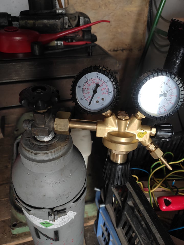

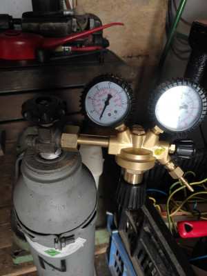

Tak redukční ventil jsem poslal do servisu :lol: Už se těším až přijde zpátky... Teda jestli bude už normálně fungovat :cry: Balení v krabici bez výplně atd... Nedotáhnutý šroub s matkou, nefunkční vstupní manometr a ucházející CO2 z toho šroubu pojistného :roll:
Ještě mám dotaz na hasičák. U lahvového ventilu je pojistka. Ale už není moc dobrá. Kde se dá pořídit? Je to tato? Ventil viz. fotka https://www.paintball-shop.cz/co2-vzduc ... NJIGS0UIq4
Pan Sadílek říkal, že se neprodává, kvůli bezpečnosti :roll:

30. 6. 2020, 10:31
No na lahvi se vetsinou meni cely ventil, kdyz mi delali tlakovku, menili automaticky.
Z ceho usuzujes, ze ten tvuj neni moc dobry?

Charon píše: 30. 6. 2020, 10:31 No na lahvi se vetsinou meni cely ventil, kdyz mi delali tlakovku, menili automaticky.
Tak to jsem tam včera nemusel dávat teflon :lol: Byl zalepený nějakým sajrajtem. A ta guma nebo co to je už nebyla na místě a byla rozpadlá....
Ono mě tlakovku neudělají, protože je to 40 let hasičák :roll:

30. 6. 2020, 10:38
On nestoji zas tak moc a prodavaji se treba tady
https://www.hastex.cz/eshop/lahvovy-ven ... i-co2-g3-4
Větší problem byva ten stary povolit...

Tieto budíky mi prídu celkovo na prd ja som dal za moje 80 eú a nedržia rovnako ako kamarátovi poľské za 30 eur.

novic píše: 30. 6. 2020, 10:39 Tieto budíky mi prídu celkovo na prd ja som dal za moje 80 eú a nedržia rovnako ako kamarátovi poľské za 30 eur.
Ja mam budiky od GCE tusim puvodni strojírny chotebor a spokojenost. Cenu uz nevim, ale odhadem to bylo kolem tech 80 ecek v prepoctu.

já kupoval vyřazený hasičáky za 150 kus a tak jsem láhve věšel vzhůru nohama - po spotřebování do šrotu a bylo 60kč zpět .
jinak když jsem potřeboval vyšroubovat ventil tak na hrdlo 20cm trubku , láhev kurtnou k paletě a 10kg palicí mrd do trubky a šel na první .
