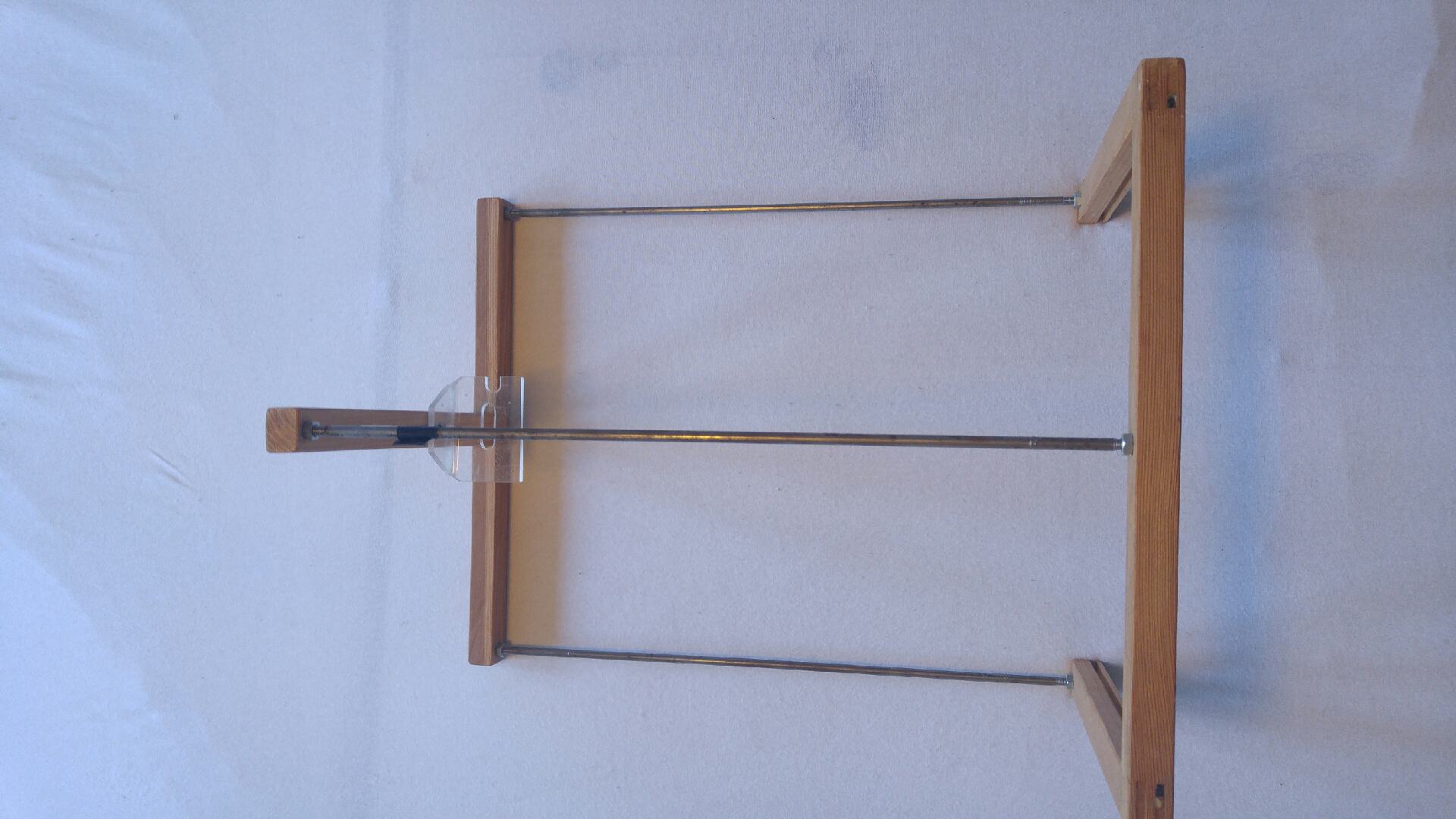

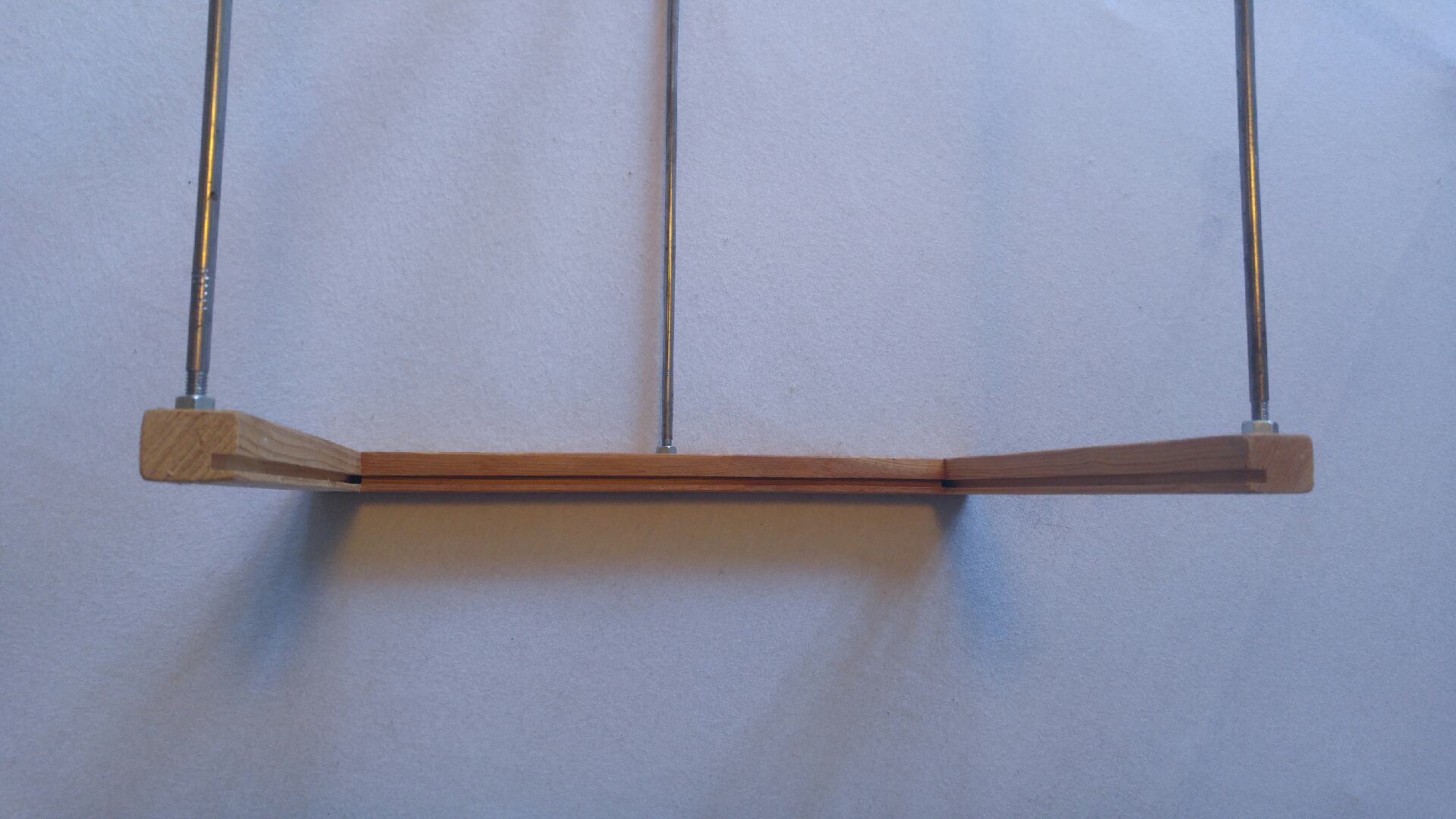

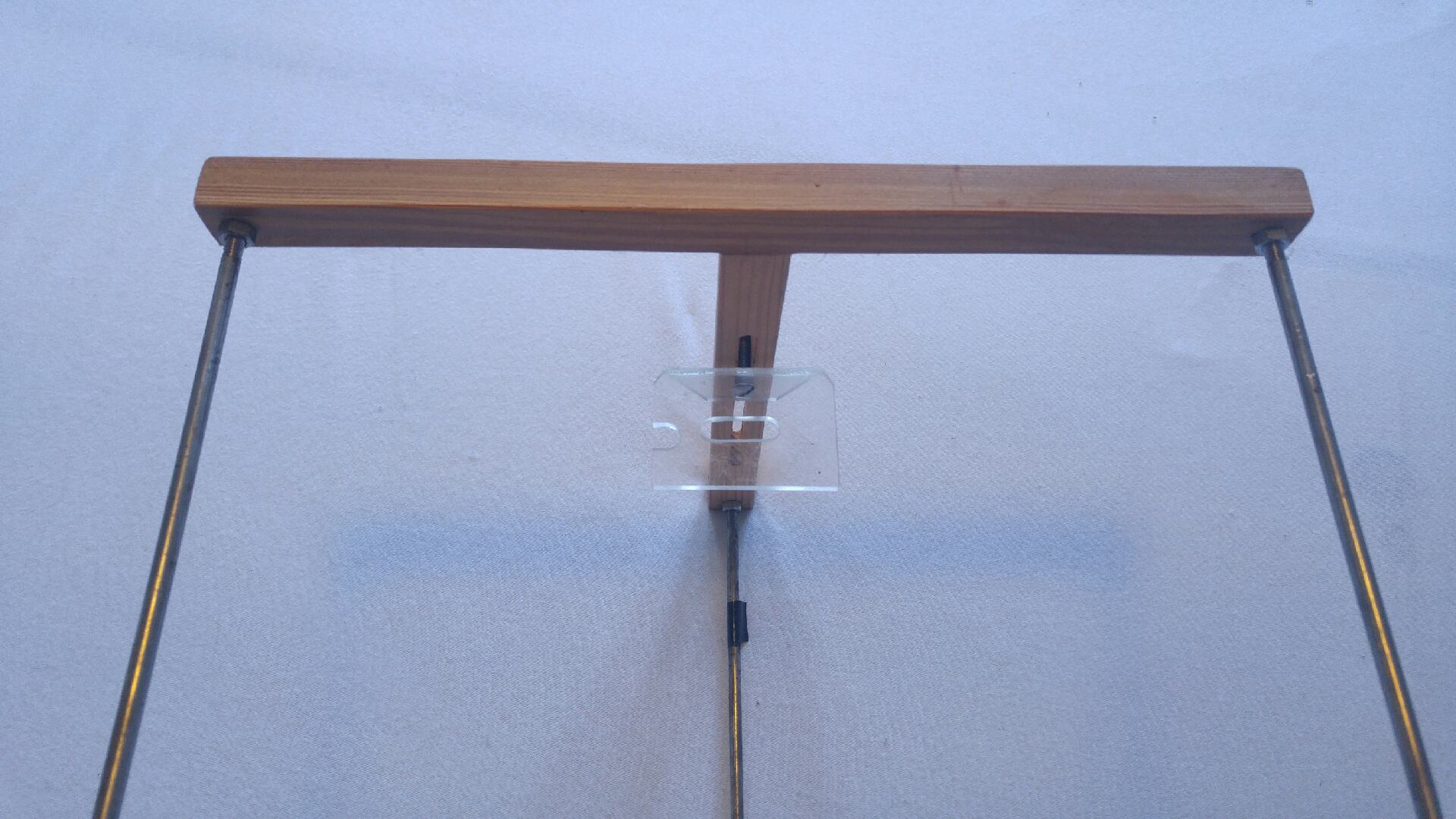

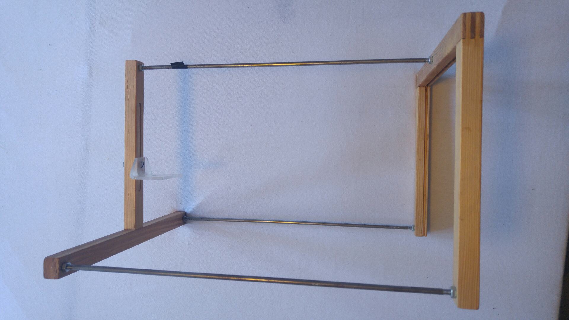

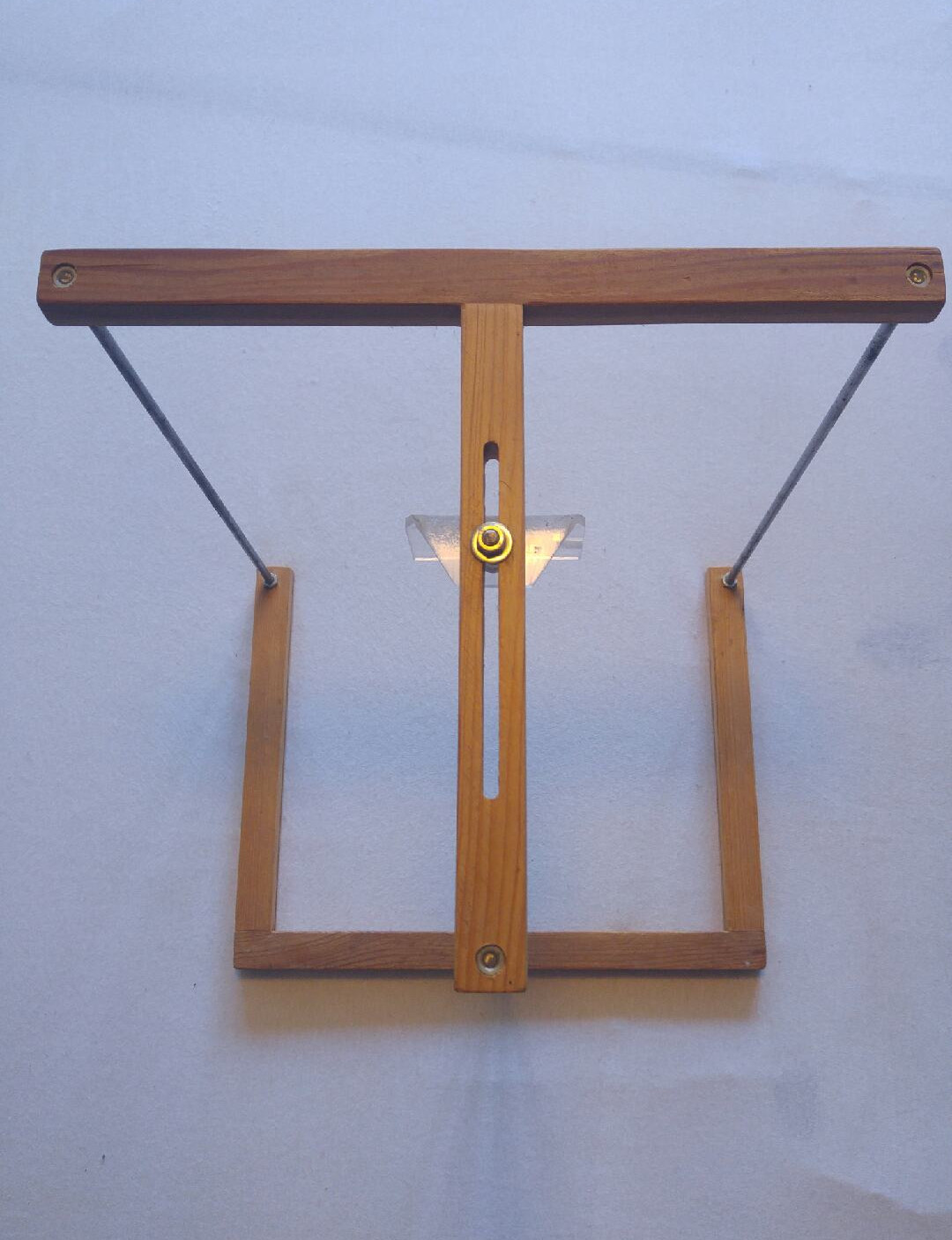

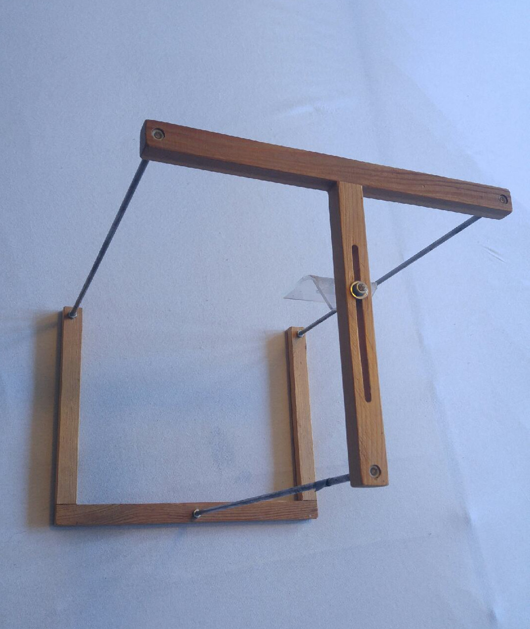

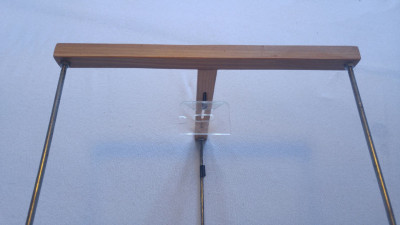

prcek píše: 26. 7. 2020, 7:49 A nechtel by ses trochu pochlubit? Potreboval bych neco nafotit, a nez tohle postavim bude rok fuc (mozna i vic).
Ono není moc čím se chlubit. Jedná se o jednoduché udělátko, které jakž takž zajistí dodržení 2 základních věcí - srovnání stránky a stálou vzdálenost foťáku od stránky knížky.
Konstrukce se skládá ze spodního U rámu z dřevěných latěk s drážkou na sklo, horního T rámu a 3 závitových tyčí spojujících spodní a horní rámy. Velikost je volena tak, aby se stránka knížky pohodlně vešla mezi rám. Na horním rámu je držák na foťák.
Focení probíhá s knížkou položenou na stole, kde si rozmístím světla tak, abych si moc nestínil (vyžaduje to více světel z různých stran) a aby se eliminovaly odlesky. Nejdříve si to vše nastavím tak, aby byla stránka pohodlně na fotce, nastavím expozici, zafixuju ostření foťáku. Otevřu knížku, přiložím udělátko na stránku (přimáčknu stránku sklem aby se vyrovnala), zmáčknu spoušť, zvednu přípravek, otočím list, přiložím přípravek a tak pořád dokola. Fotím nejdříve liché stránky a pak sudé, abych nemusel složitě manipulovat s knížkou/přípravkem.
Přikládám fotky přípravku pro lepší představu.
Celkový pohled
Celkový pohled
Pohled shora
Pohled shora
Spodní U rám s drážkou na sklo (je vyndané)
vrchní T rám s držákem foťáku
Boční pohled
Boční pohled
Pohled zezadu
Pohled zezadu

Dekuju, rozhodne inspirace alespon v tom, fixovat dohromady fotak+sklo, ja premyslel na nejakou improvizaci se stativem atp.
