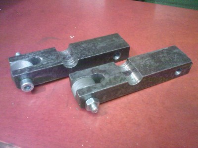

Já to moc neřeším, koupím na Aukru plátky cenově dostupné a podle nich pak vytvořím držák. Spokojenost nadevše. :lol:
Držák jsem kupoval jen jednou a to ze záčátku. Byly pak jenom potíže sehnat patřičné plátky za dobrou cenu. Když koupím na Aukru plátky koupím jich hned víc, abych nedělal pořád držáky.

potraviny píše:Tak už na tom makám.
Nevim, jestli to tam (ne)vidim, ale ty otvory pro pruchozi sroub by mely byt ovalne (ve smeru delky ramene), jinak se nepodari ta ramena rozevirat/svirat podle ruznych prumeru radlovaneho predmetu.
Proste ten sroub musi v tech otvorech "viklat" ve smeru delky ramen.

lapa píše:
Ty díry jsou oválné, Po provrtání jsem to vrtnul zase ve sklonech.

tumlik píše::lol: říkám :dej tam něco tvrdšího na ty hřÍdelky nebo se ti to za chvilku vydře :lol: dva dny tady špekulujete nad soustružením radeca a ventilů a dalších píč..in a ty místo toho abys tam vrazil tu jehlu z ložiska co je už hotová za 3 kačky a zaklopil to plíškem tam dáš niklovanej šroub, kterej ani nemá 6mm :lol: :lol: já se z tebe po....ru :lol:
To tam je jenom na uchycení abych věděl zda kolečka nedřou, musel jsem to dopilovávat pilníkem a je mi jasné, že to bláto nic nevidrží. Jinak co se týče těch tyček, tak bych neváhal, ale sehnat je v okolí Mostu je fakt komšt. Fyrma co se zabývá ložisky namá ani mazací zátky! :cry: Když mi je chtěli objednat mluvili o 100ks a více jinak je jim to líto. Jó kšeft je kšeft. A pokud máte někdo ve svém okolí dobrý obchůdek, nevíte co máte. Zjistíte to až místo obchůdku vyroste nějaký řetězec.
