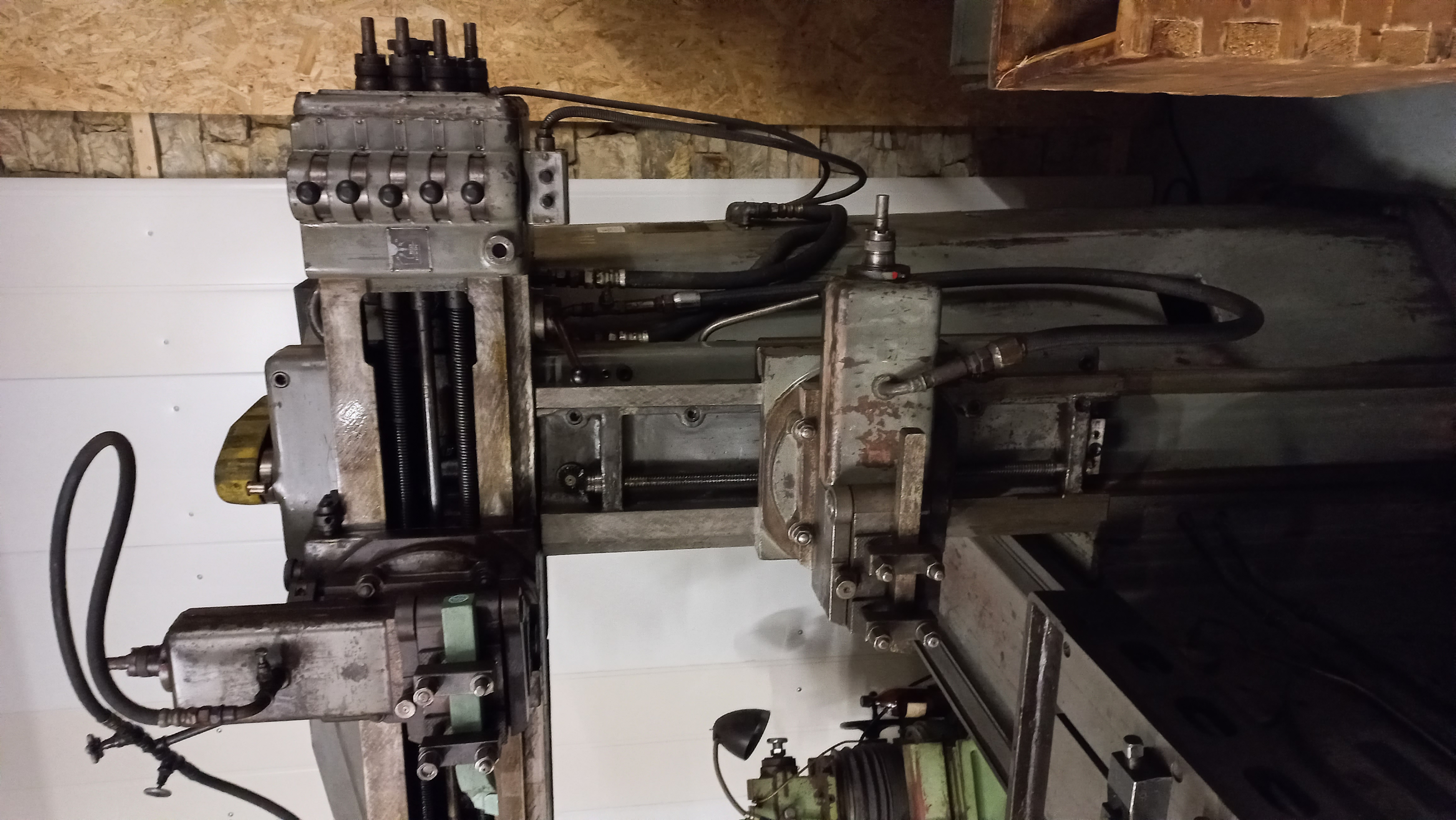

Spojka ? Takto isto má riešení spojku aj obrazacka 7a420.
Re: Hobkovka HJ8
Napsal: 15. 6. 2023, 9:30
od servis4sp
novic píše: ↑14. 6. 2023, 8:12 Spojka ? Takto isto má riešení spojku aj obrazacka 7a420.
tak ta konstrukce mechanických lamelových spojek je vesměs podobná 😉

strašný jak je to zahnojený ,vypadá to jak saze . Mašina je z Obalskla Blansko, takže předpokládám ,že tam stála při tom požáru fabriky.
Re: Hobkovka HJ8
Napsal: 29. 6. 2023, 9:53
od servis4sp
spojka vytuněná ,nové kameny, přebroušený kužel ,nová ložiska ,gufera, přerovnaná řemenice atd....
teď ještě převodovku vyndat zkouknout ,poopravit a můzu to vyzkoušet😅

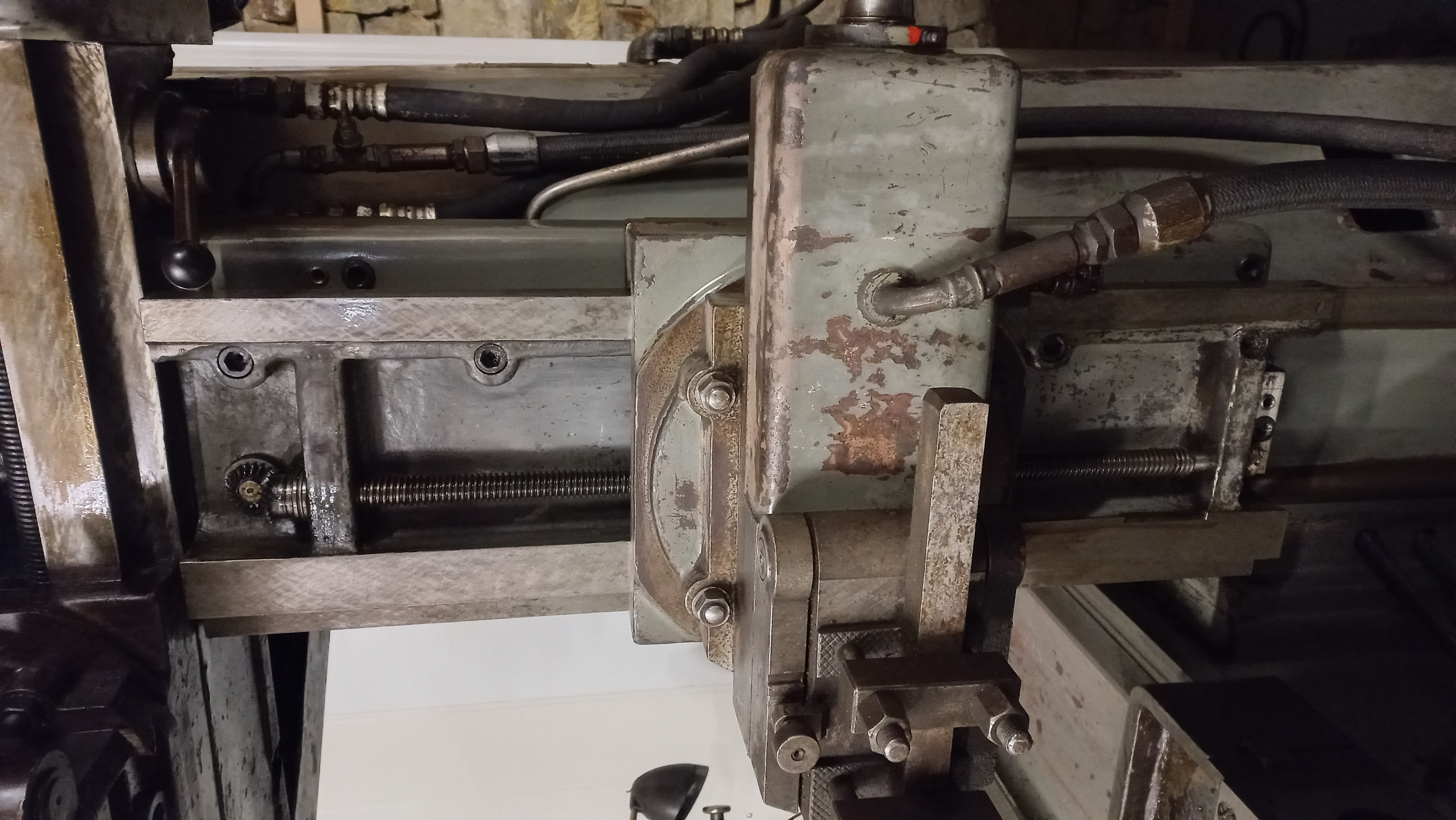

naopak - ta mašina je jedna radost.
A kupodivu ani nevypadá příliš dobitá - i vedení vypadají docela dobře - a ani nejsou asi přidřený.
Akorát to vyblombovaný čelo stolu :roll: - no to je klasika :roll: - to je ale spíš vzhledová než funkční závada.
Akorát koukám - by mě zajímalo - podle fotek to vypadá (viz ty hadice), že to má hydraulický odskok nožů - to má ta mašina normální agregát a nebo je to jenom takový "hadicový bowden" (propoj dvou válců kvůli mechanické vazbě)?
