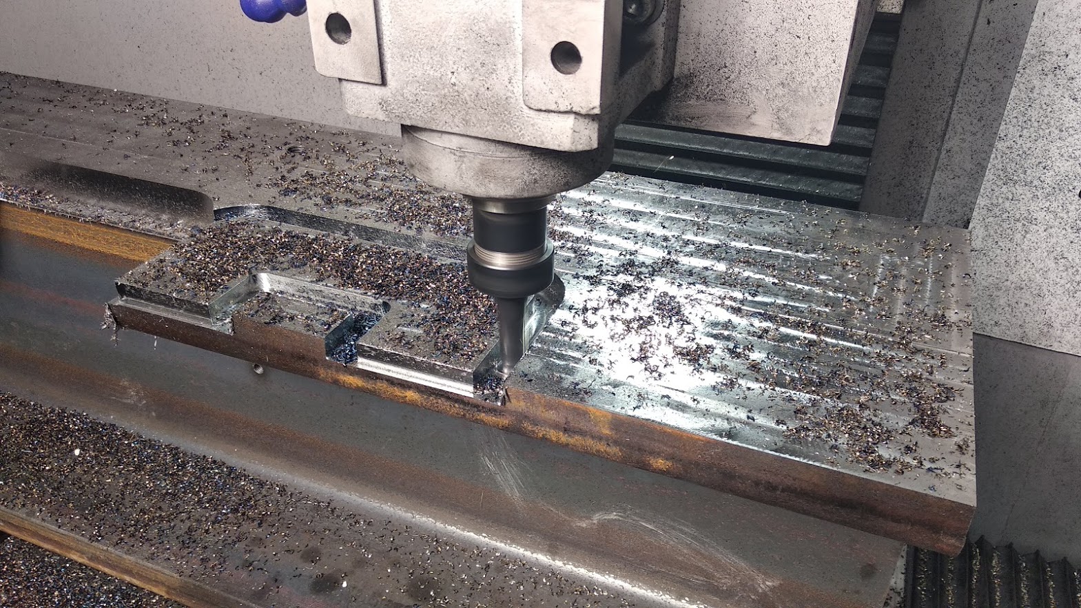

Mrosconi píše: 23. 10. 2020, 2:26 Nevím na koho to bylo namířeno, ale zopakuji. Délka řezu 1200mm. Hloubka řezu 40mm. Olec třídy S355. Když mi to ufikneč 125kou, tak se někdy s ní zastav a máš u mně flašku:)
Rezal som 100mm gulatinu s355j2, prave tou 125 flexou, problem je len jeden, ze ten kotuc bol maly a neorrjde cez stred, hlavne ked este z neho troska ubudne.
Dobry kotuc ubuda len v pripade ze sa ti rozvibruje bruska v ruke alebo material, vtedy odlietavaju kusky a rychlo ubuda. Ale ked je vsetko pevne a spravny pritlak tak to ide. A straty na kotuci su male. Dokonca aj s GEKO kotucmi na nereez 1mm hrubka to ide rezat a celkom drzia.
Tak ze co na tu tvoji dlzku padnu 5 kotuce v cene kolko 0,6E za jeden? Skor by som sa bal toho co bude odlietavat z kotuca kade tade po stroji, abrazivo jak svina. A hrubka kotuca 1mm asi pre teba nebude vyhra.
Mrosconi
Příspěvky: 2102
23. 10. 2020, 6:59
Nemám moc fotek, takže jen tady z frézování.
To je profil HEM320. Z toho vyrábím tvar U. Tedy dve bočnico jdou pryč. Z nich vyrábím vzpěry. Je vícero variant. Doposud jsem přímo na profilu frézoval hotový tvar. Bohužel chtělo by to frézku jen 10mm abych nezsebral moc masa. to mi pak bude chybět. Tak mně napadlo to uřezat. Koneckoncu to byl Váš nápad. Teď když už mám úhlovou hlavu tak jsem si řekl, že bych to mohl zkusit řezat buď tou flexou nebo koupit pilový kotouč. Z toho jsem ale vycouval hned po rozhovoru s borcem z ZPS.
Prostě zůstanu u první varianty, tedy přímo frézování válcovou frézou. Na to jsem chtěl nějakou lepší plátkovou. Jenže to jste mi taky řekli, že na tu hloubku plátkovou né.

23. 10. 2020, 7:15
Rozfrezovat to drazkovackou nemuzes?
40 neni az tak moc

Čo tak to odvŕtať?
Tos C45-2000
Mrosconi
Příspěvky: 2102
23. 10. 2020, 7:36
Varian je stovky. První jsem zkoušel ponorným frézováním, ale měl jsem jen velkou d20 plátkovou frézu od Verexu a to moc nešlo. Pak jsem použit d20 TK od Vrátného a tím to šlo v pohodě. Bavoli jsme se přece i o té spiralové metódě. Nejrychleji to šlo tou klasickou drážkovací frézou. Jen kdybych chtěl menší průmer, třeba d14 nebo d16, tak mám trochu problém s hloubkou, protože to je už na většinu fréz moc. Nad postupným odvrtaváním jsem taky uvažoval, ale to není žádná výhra. Stejně to musím udělat na čisto.
Díky
Příspěvky: 23275
23. 10. 2020, 7:42
predvrtat a dobrat frezou?

jen takový dotaz proč HEM který ofrézuješ na U proč ne rovnou U?
Mrosconi
Příspěvky: 2102
24. 10. 2020, 2:40
Protože takový jak potřebuji se nevyrábí.
