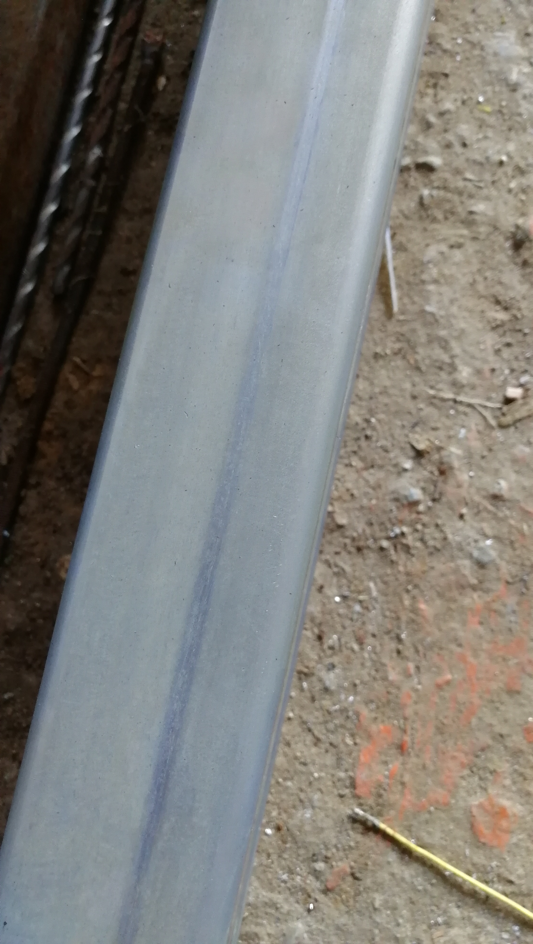

zverodoktor píše: 1. 11. 2020, 4:20 6. Pre neveriacich prikladám dnešnú fotografiu asi pred mesiacom v HCl odhrdzených klieštin na SU32, vypratých vo vode, potom v liehu a nastriekaných WD40. Odhrdzované a sušené vonku.
venku, vypraných ve vodě, v lihu, vysušených a nakozervovaných olejem
pak ano
já jsem jen nahoře upozornil co se stane jen s tou kyselinou :D
Příspěvky: 3656
1. 11. 2020, 4:40
atlan píše: 1. 11. 2020, 4:27 Mal. Si tie kliestiny ukazat ako budu vyzera po oplachu tou HCL. Aby dotycny vedel co mu radi. (lebo o opachu vodou a neutralizaciu rec nebola)
Ono sa tak nejak automaticky predpokladá, že ten komu radíš nieje úplný debil. Teba by napadlo nejaký kov namočiť do kyseliny a neopláchnuť? A vyumývať pod vodou a následne nenaolejovať?

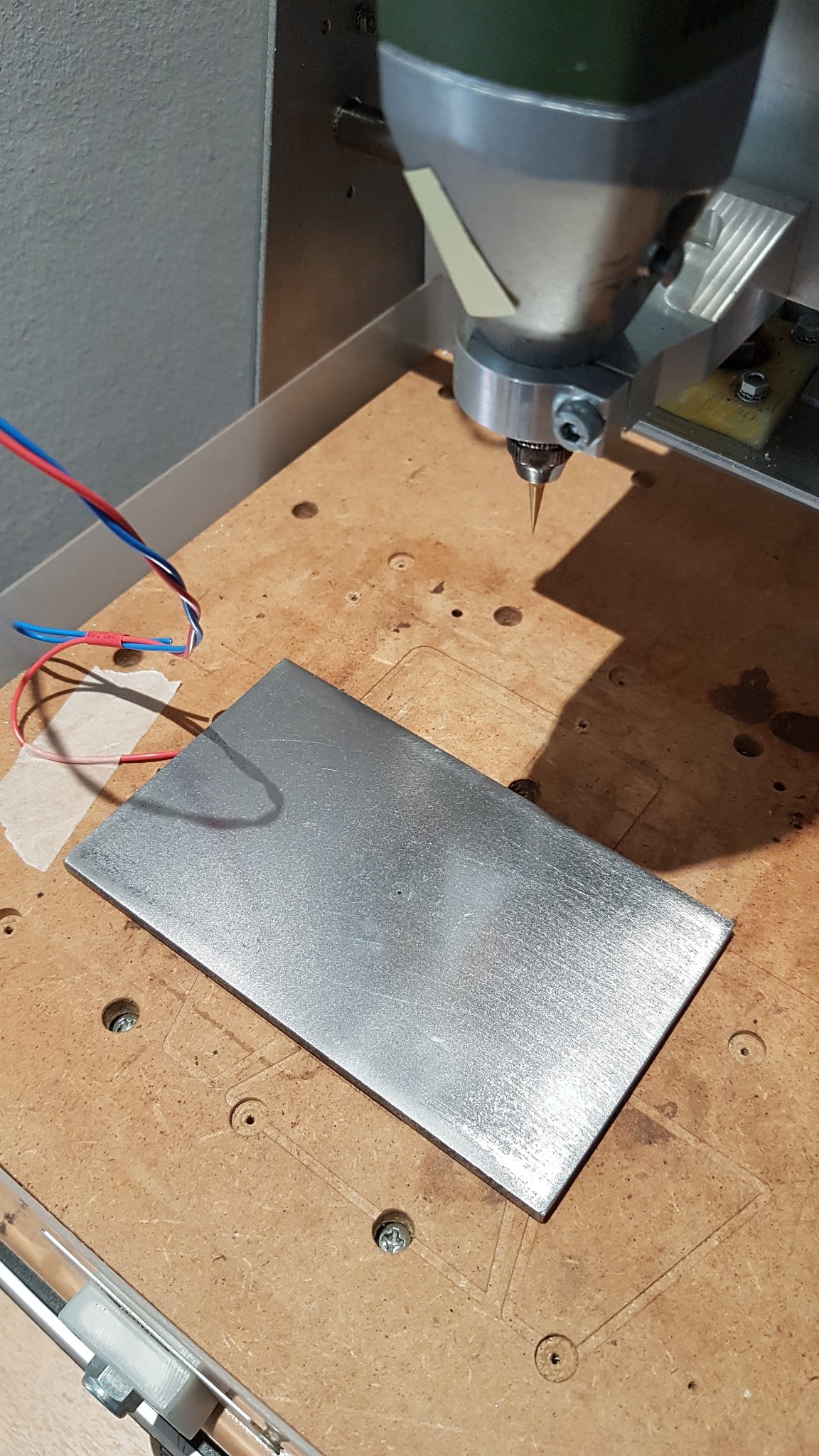

Zajímavé! Potřebuji si vygravírovat obrys budoucí součástky, na místech s okujemi to gravírovalo znatelně hůře než na místech bez nich, což se nyní vysvětlilo. Pro dnešek jsem to vyřešil šmirglem, příležitostně pořídím odrezovač.
Díky všem, T.

původní téma vlákna bylo o černé vrstvě okují na plocháči válcovaném zatepla
ten jekl na fotce je svařený z plechu válcovaného zastudena, tj. bez okují
to je úplně jiný materiál
edit
nemám na mysli jekly typu 200*300*10, ty samozřejmě okuje mají
myslím něco jako je na fotce o dva posty výše, odhaduju to na 40x40x2, ty jsou bez okují

Už jsem to psal, ošmirgloval jsem to - primitivní, ale celkem účinné.
T.
