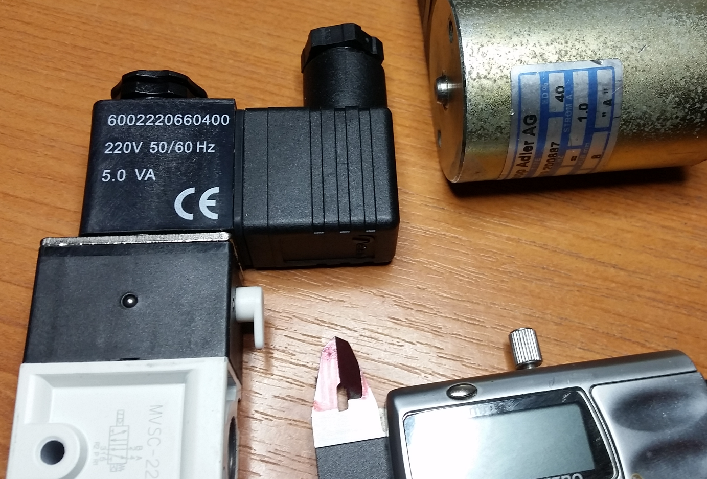

Tak ono těch 110 V možná bude jako relikt z dob kdy 110 bylo běžné napětí síti. Za mého mládí snad ještě část Prahy na 110 byla.
K těm 24V :
U toho magnetu je hodně nežádoucí aby "topil". Nebude při tom nižším napětí // tedy větším proudu // větší ohmická ztráta a tedy teplo ?
Jinak ten výkon 6W se mi nějak nezdá. Ve firmě je u toho magnetu trafo 250 W a docela topí.

S tím topením máš pravdu, ale vzhledem k tomu, že to je pořádný kus železa bych věřil že případná dvojnásobný výkon tedy 12W jeho těleso spolehlivě vyzáří.
Teď samozřejmě teoretizuju
Ten výkon je v podstatě jen tepelná ztráta, takže je potřeba vyjít měrného odporu a průřezu vodiče a podle mne by měla být stejná.
Zde ze štítku 0.055A x 110A je 6,05W pro 24 V a pro výkon 6W vychází proud 0,25A. Z toho jednoduše vychází odpor vinutí pro 24V 96Ohm (na 110V je to 2kOhm).
Bylo by dobré vědět, kolik tam bylo ve skutečnosti cívek a jak byly poskládané aby se dala odhadnout střední délka závitu a ideálně jaký měly průměr (průřez).
Myslím si totiž, že toho magnetu je důležité vědět jakou upínal silou a ta je závislá na tom kolik je na cívce závitů.

Ahoj, hele těch 6W je nesmysl. Jestli to je na štítku tak tam někdo naťukal o nulu víc za desetinnou čárkou.
Tahle cívka z pneuventilu má 5W a je jak dvě kostky cukru. Ta vedle má 24W. Já se podívám v práci ale fakt je u tohodle magnetu toroid tak 120 průměr // odhadem 200 W //.
Takový ty cívky na miniaturních pneuventilech mají 2W aby to přímo utáhlo PLC.
Doma jsem měl elektromagnet 300 x 1000 // jako stůl na sváření // a u toho bylo trafo min 1kW a grec na 16A musel být na chladiči, jinak byl rozpálený jako pětník.

Na štítku mého je 110V / 9W, takže i těch šest je asi reálných.
Jen ještě k tomu, že ti nevyhovuje 110V, doplnit do stroje je tak za pětikilo a máš standart s možností záměny. Není to sice v každé drogerii, ale skoro :lol:
https://www.tme.eu/cz/details/tts100_z2 ... ufvassons/
Plus můstek, plus kondík, plus ovládací relátko/stykač :mrgreen:

No to si právě nemyslím - těch 6W vychází tím výpočtem ze štítku jako ustálený stav, kdy se ohřívá vinutí svým vlastním odporem - kdybys tam měl o nulu méně u proudu za desetinou čárkou, tak tak by to bylo 60W to už by se ten magnet opravdu trochu mírně ohřál. ;-)
Myslím si, že nelze srovnávat cívky od ventilů, kde je magnetický obvod neuzavřený a magnet přitahuje jádro a vždy je tam vzduchová mezera se statickým elektromagnetem pro přichycení obrobku, kde je magnetický obvod v podstatě uzavřený.
Taky je rozdíl jestli ten magnet na ventily nepřitáhne pulzem, který dává takový proud který by trvale mohl cívku zničit a pak je pro přidržení magnet udržován výrazně nížším proudem a právě tím přidržovacím magnetem, kde je potřeba aby proud mohl protékat trvale, ale vzhledem k tomu uzavřenému magnetickému obvodu je výrazně nižší.
Přídržná sila magnetu je přímo úměrná proudu a přímo úměrná počtu závitů.
Pro nižší napětí bude vinutí namotané tlustším drátem a navíc bude délka drátu kratší, takže jeho odpor bude menší a bude i při vyšším proudu hřát stejně.
Takže tepelně to vyjde nastejno.
(kdyby někomu nevycházelo, že výkonová ztráta stoupá se 2. mocninou proudu, tak odpor vinutí zde klesá taky se 2. mocninou - větším průřezem a menší délkou)
Rozměr cívky bude taky prakticky totožný. U tenčího drátu se bude víc uplatňovat tloušťka izolačního laku. Zase teoreticky tím tenčím drátem můžeš trochu líp využít rozměry okna. V praxi to asi vyjde šul-nul, možná to vinutí pro nižší napětí bude malinko menší. U hodně tenkých drátů už je ta tloušťka izolace nezanedbatelná.
Hlavně se to ale bude mnohem líp vyrábět. Jestli motám nějaký počet závitů, nebo počet 5x vyšší, to se u ručního navíjení teda pořádně pozná. Navíc motat něco hodně tenkým drátem je pěkný opruz. Kromě toho si nemusím dělat velké starosti s tloušťkou izolace a bezpečností.
Navíc těch DC 24V můžeš pak spínat prakticky jakýmkoli malým relé. Ale pro DC 110V už to tak úplně neplatí.
