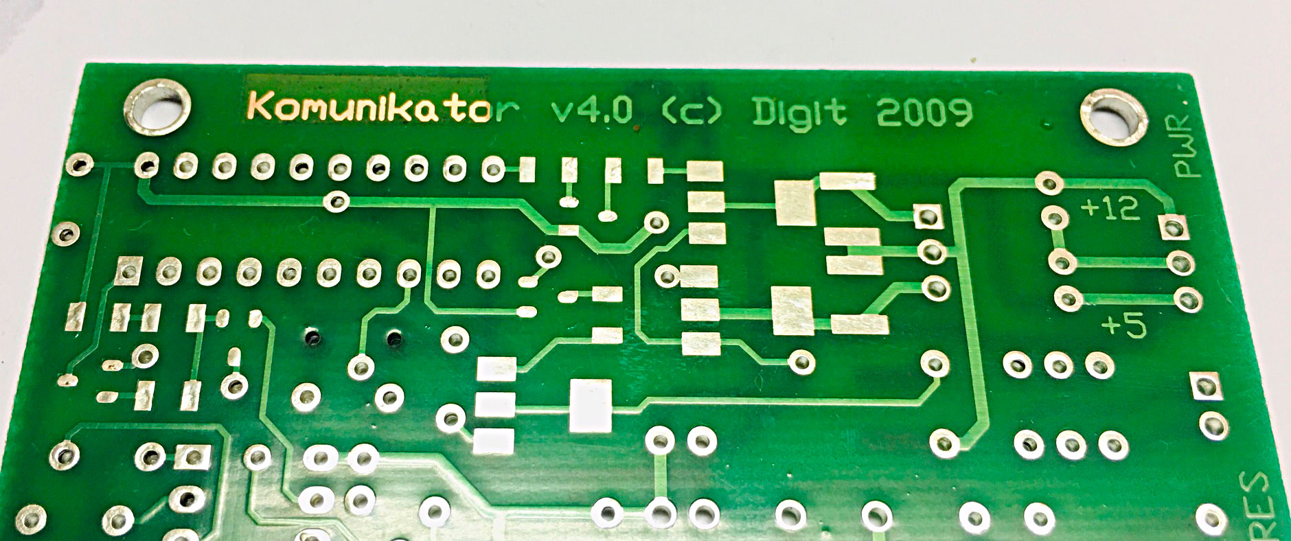

edit: Tak jsem to zkusil s klasickou nepájivkou a tady je výsledek. Velikost písma je 1,5mm. :D

lubbez píše: 2. 12. 2020, 3:07 edit: Tak jsem to zkusil s klasickou nepájivkou a tady je výsledek. Velikost písma je 1,5mm. :D
Ta maska vypadá fakt dobře.
Povrch těch pájecích plošek vypadá jako z HALu, takže někomu jinému bych to snad ani nevěřil. Ale Tobě samozřejmě ano.
To jsi cínoval ručně po jednotlivých ploškách, pastou s následným přetavením nebo na to máš nějakou horkou lázeň ala HAL?
Jak to prosím vypadalo hned po tom laseru? Pokryté nějakým černým prachem ze spálené masky? Musel jsi tomu pomáhat kartáčem nebo stačilo jen ofouknout a otřít?

Mex píše: 2. 12. 2020, 5:39 Povrch těch pájecích plošek vypadá jako z HALu, takže někomu jinému bych to snad ani nevěřil. Ale Tobě samozřejmě ano.
Já myslím, že je to profi deska a že nám prezentuje pouze ten odsublimovaný obdelníček nad "Komunikáto" ;)

Thomeeque píše: 2. 12. 2020, 5:45 Já myslím, že je to profi deska a že nám prezentuje pouze ten odsublimovaný obdelníček nad "Komunikáto" ;)
Myslíš?
Že bych byl tak důvěřivá najivka a naletěl mu? Opravdu jsem si myslel, že tu masku na celé desce dělal laserem. :(
Sakra, ještě že nejsem ženská.

Mex píše: 2. 12. 2020, 6:00
Myslíš?
Možná jsi ho jen nepochopil (příp. jsem ho nepochopil já :D), mě to z kontextu vyznělo jako rychlý pokus:
Teď musím vyladit akorát barvu a hlavně otestovat, jestli to [fiber laser] dá i nepájivku, to by byla bomba.
Navíc by tam jinak ten obnažený obdelník nedával moc smysl.
2. 12. 2020, 6:40
No každopádně už si do budoucna na Luboše musím dát dobrý pozor, abych nebyl za blba příliš často. ;-)
Ten obdélník jsem bral tak, že tam si to zkoušel.

jó chlapi je to tak. Při psaní článku jsem si uvědomil, že mám plnej šuplík starejch plošňáků a tak jsem jeden vzal a udělal obdélníček fiberem. Tedy nechtěl jsem ani náhodou vydávat výrobek firmy Plośné spoje Korunní za svůj produkt. myslím, že by mě prozradil i ten datum 2009 :D Problém je, že s čínskou nepájivkou jsou výsledky horší.
