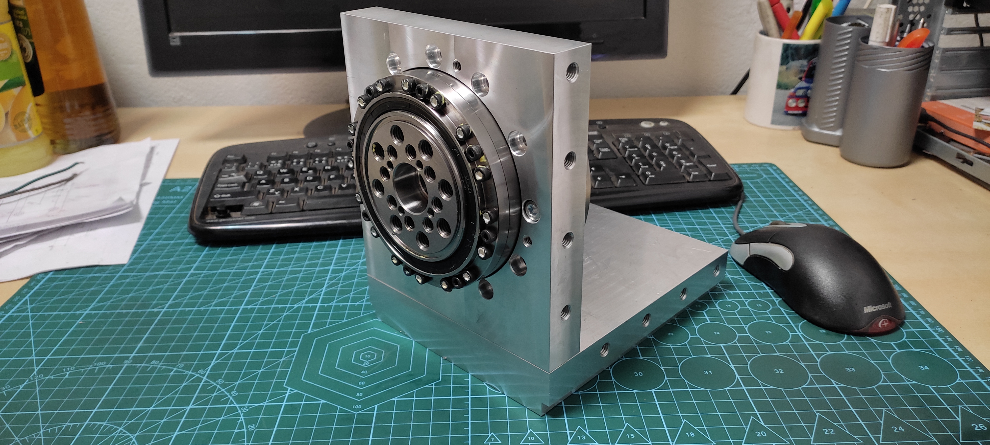

Re: GR machine no.3
Napsal: 14. 1. 2022, 9:35
od GeminiRacing
tak som sa v ramci tyzdna volna dokopal k dokonceniu 4tej osi. kde som mal harmonicku prevodovku kupenu uz 9 mesiacov. Kupoval som ju priamo od vyrobcu z Ciny 50:1, hnana KM nema34 (mozno aj zbytocne), zakladna a celo 25mm, boky 20mm
