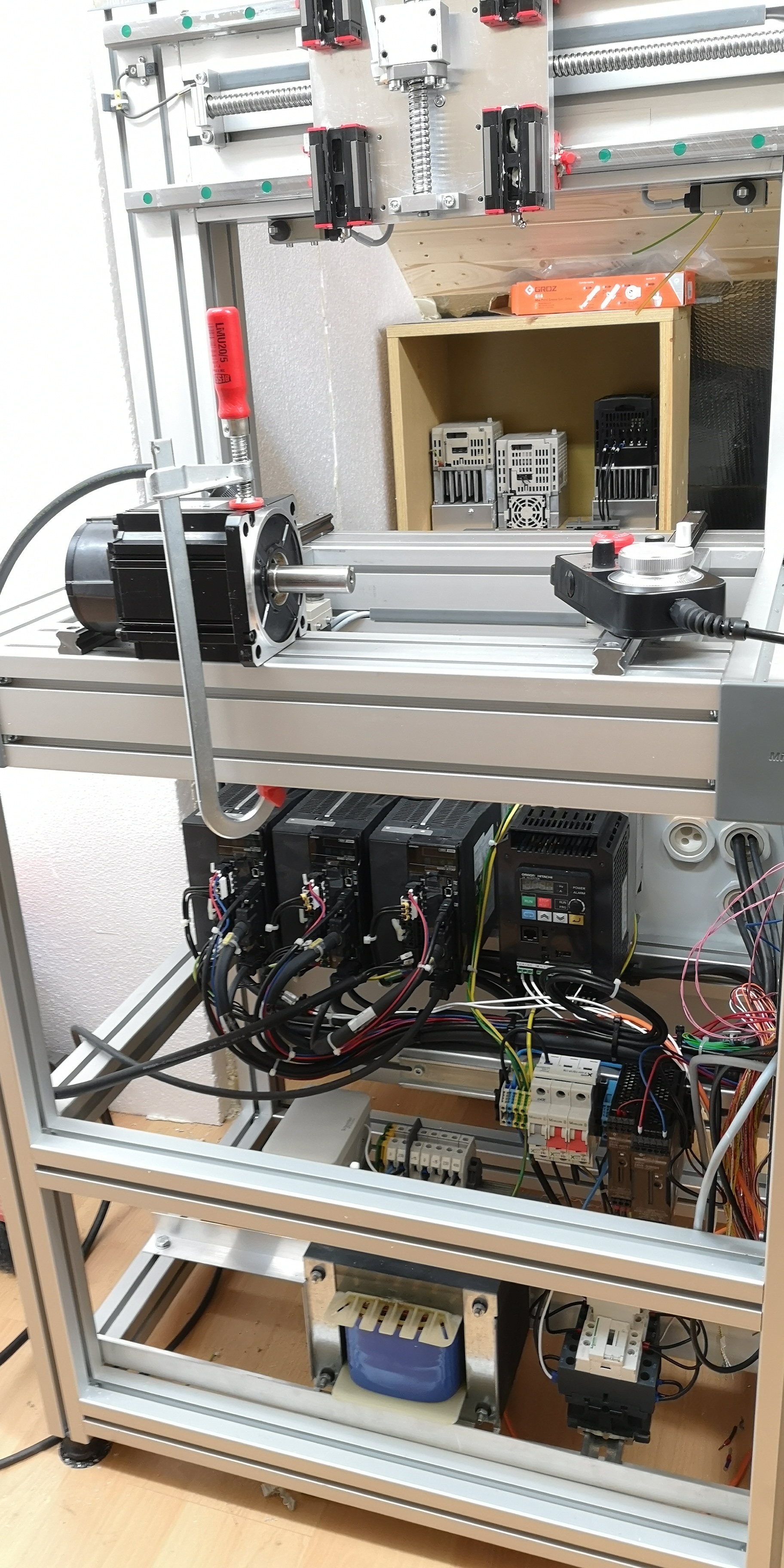

Jsem si musel udělat radost a nejvíc provizorně jak to jen jde si zahýbat s osou.
Servo ještě nemá tuning takže je takové gumové, což je vidět trochu při krokování. Taky se tam sečte nějaká ta vůle, jednoduchá matice není nijak zvlášť předepnutá. A to hýbání celého CNC není žádné zemětřesení, ale měkké gumové silentbloky na kterých se postaveno.

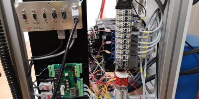

Umravnění elektro, sice to není finále ale z větší části.
Prostor je hodně malý, tak to je bez rozvaděče, žlabů apod. I když to není nic moc vzhledově, vše je zapojené pěkně poctivě, serva i měnič s filtry, pospojování atd. Jističe tam jsou jen abych mohl vypnout co zrovna nechci, je to do běžné zásuvky takže jsem tam nedával ani fíčko, to máme v rozvaděči doma.
To velké trafo dole mi dělá 400V pro serva. Jo mám je jen na dvě fáze, a při plném zatížení bych přetěžoval vstupní usměrňovač ale v tomto případě je to zatížení serv k smíchu.
Trochu zajímávé video co dovede 600W s osou.
Sice ještě není plně zatížená, ale pro servo by to nic nezměnilo.

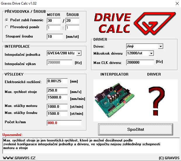

Dotaz:
Nyní mám krok pohonu 0,005mm a rychlost 1000mm/s.
Bude poznat na výsledném obrábění když snížím krok na 0,01mm a zvednu rychlost na 2000mm/s?
(prosím neřešíme to zda se touto rychlostí bude obrábět :D )

Ale k té rychlosti, zatím ten výpočet.
Gravos dá 200.000ip/s, já mám nastaveno 3000ip/ot, ozubený převod je 1:1,5 a šroub stoupání 10mm.
Tedy karta otočí se servem 66,6x za s, šroub se otočí 100x za s a tedy popojedu 1000mm za s.
To odpovídá otáčkám serva 3996ot/min a při testech jelo max 3000ot a to byl jiný hukot.
Určitě tam neteče těch 200Khz :roll:

Ahoj. Taky sem toho názoru, že na konci videa to jede tak do max. 200 mm/s (koukam na to doma každej den, takže to v oku mam)
S tou přesností 0.01 to nedělej - bude to dělat špatnej povrch. I to 0.005 je na hraně. Já třeba generuju data pro 3d obrábění 0.003.
V Gravosu se to rozlišení pro kružnice (g2 g3) nastavuje. A pokud budeš mít jenom 0.01, tak z toho budeš mít viditelnej tisícihran. Stroj s tímhle rozlišením bude mít hrubej chod a pro 3d to bude nepoužitelný ....
Z jakýho důvodu honíš do extrému tu rychlost?

Jestli můžu doporučit jdi na 0.001 krok. Ten stroj samozřejmě nikdy nebude obrábět na tuto přesnost, ale uvidíš že to najednou běhá klidně a hladce.
Vším jsem si prošel. Já mam v Armote nastavenej krok 0.001, mechanickej krok mám 0.0005 - Ale mám Gravos 500 kHz

Klidně to stáhnu na 0,00125, což je 250mm/s - stejně to pak bude 10x rychlejší než moje první CNC a vím že ty už máš něco nafrézováno.
Mechanický krok ani neřeším, servo umí šílené miliony pulzů na otáčku. Jenže možný posun by byl pouze v instalaci pravítek a to už je lepší než pravítka dát kvalitní broušené šrouby a změnit konstrukci a, a, a nové CNC :)

ideálne by bolo 0.00166666666666666666666666667 mm na krok :D
to bude 6000p na otáčku šróbu, a 4000p na otáčku serva
a pekne sa aj vojdeš do limitu 200kHz pri 3000ot/min na hriadeli motora :)

Takto to vychází nejlíp.
A rychlost serva nevyužiji nikdy, při 3000ot by byla rychlost posuvu 750mm/s.
Budu chtít používat i moje rychlé vřeteno 80.000ot, ale i tak nevím jaký nástroj by potřeboval jet rychleji než 250mm/s.
