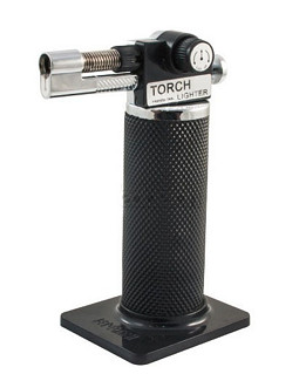

To robokop, charon: když ono je to, pánové, těžké. Něco by se mi jistě hodilo, ale nemám na něco většího místo, jsem navíc takový domácí kutil a ne profík živící se výrobou jako vy.
Musím přiznat, že mě dosti vyděsilo, že lahev O2 vydrží asi půl hodiny, u těch mini autogenů uvádějí "doba provozu 5 - 20 hodin, dle nastavení", pokud O2 opravdu vydrží těch pár minut (vždyť je to ale, jak píší, 110 litrů O2!), tak je ten provoz za to, co nová bomba O2 stojí, velice drahý, abych dal za jednu malou pracovní akci cca 600,- Kč, tak to se mi opravdu nechce.
Protože větší provedení autogenu nemohu mít (charon - to nebyla ignorace Tvého doporučení ze strany 1 a další zbytečné tlachání o bazmecích), tak mě to opět vrací k úvahám o hořáku na kartuše...

No tak uznávám, mini autogen si asi opravdu nepořídím, projížděl jsem ještě videa a diskuse a opakuje se stížnost na malou výdrž náplně O2, dokonce v jedné diskusi pod videem je zoufalý výkřik kohosi, že náplň O2 byla vyčerpána za 9 minut!
Zatím na nákup nijak nespěchám, uvidíme, možná, že se opravdu pokorně vrátím k hořáku na kartuše, v tom případě bych asi nejspíše volil hořák Castolin CT27, jsou k němu tři nástavce, takže jakási možnost volby plamene je a doba hoření má být cca 2 hodiny.
Dělám opravdu malé věci, tak by to mohlo pokrýt mé nároky...
https://www.super-naradi.cz/Castolin-Pl ... d35269.htm
Na opravdu malé práce mám už dlouho mikrohořák
