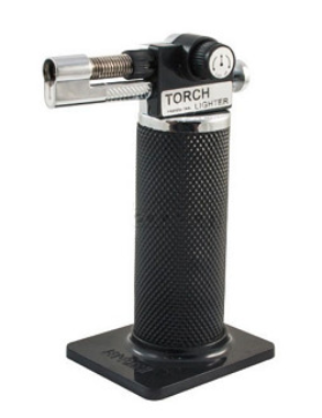

Na opravdu malé práce mám už dlouho mikrohořák
