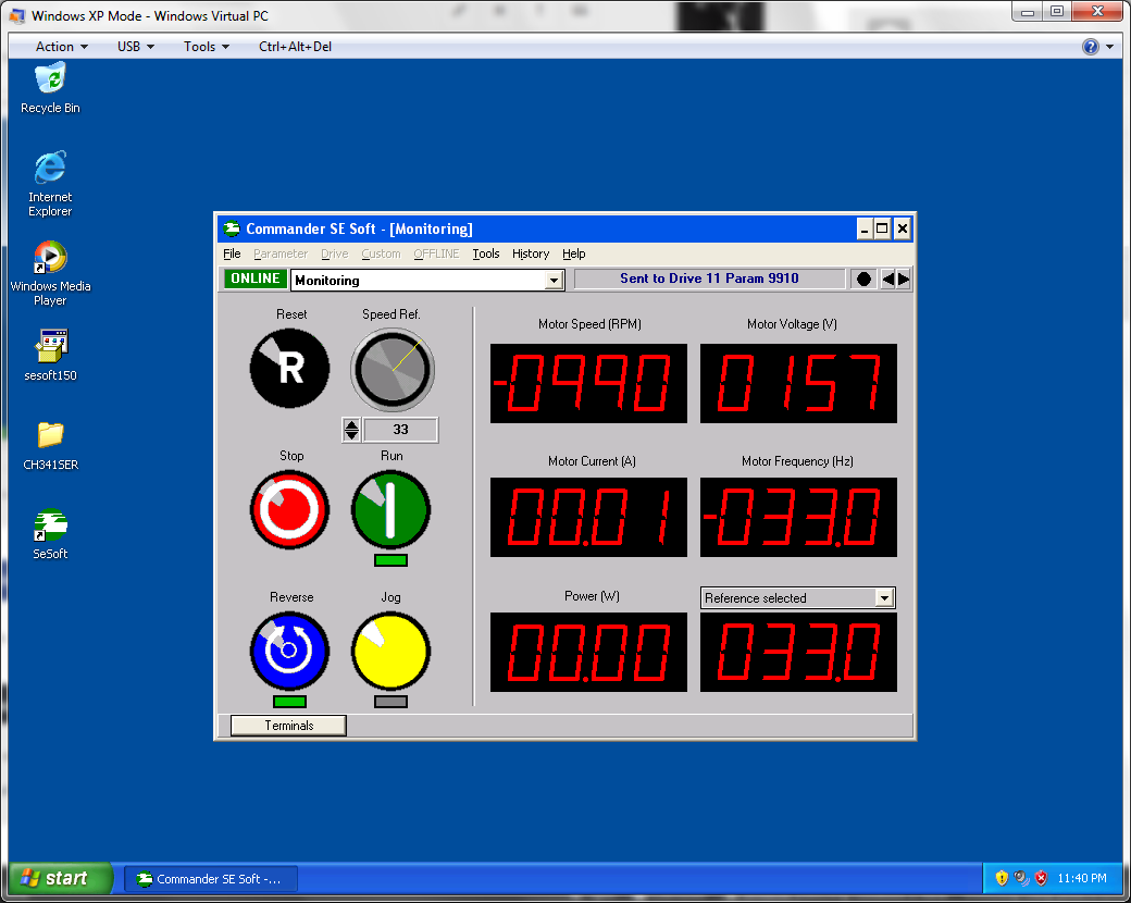

Ještě se mi podařilo na stejném PC zprovoznit virtuální 32b XP a konfigurační soft od výrobce. Dongle funguje, zvládá to skutečně až 19200 baudů. Softem lze měnič i ovládat (computer control). Při zapínání computer control to vypíše WARNING: Control of the drive using computer control will by-pass any safety override inputs wired to the drive terminals. Do you wish to proceed?, což mne trochu znervóznilo, nicméně INHIBIT signál to nepřepere, ten to i v tomto režimu vypne. Po vypnutí to vrátí kontrolu nastaveným vstupům. Takže přesně to, co bych rád, teď to jen nějak zreplikovat v LinuxCNC.

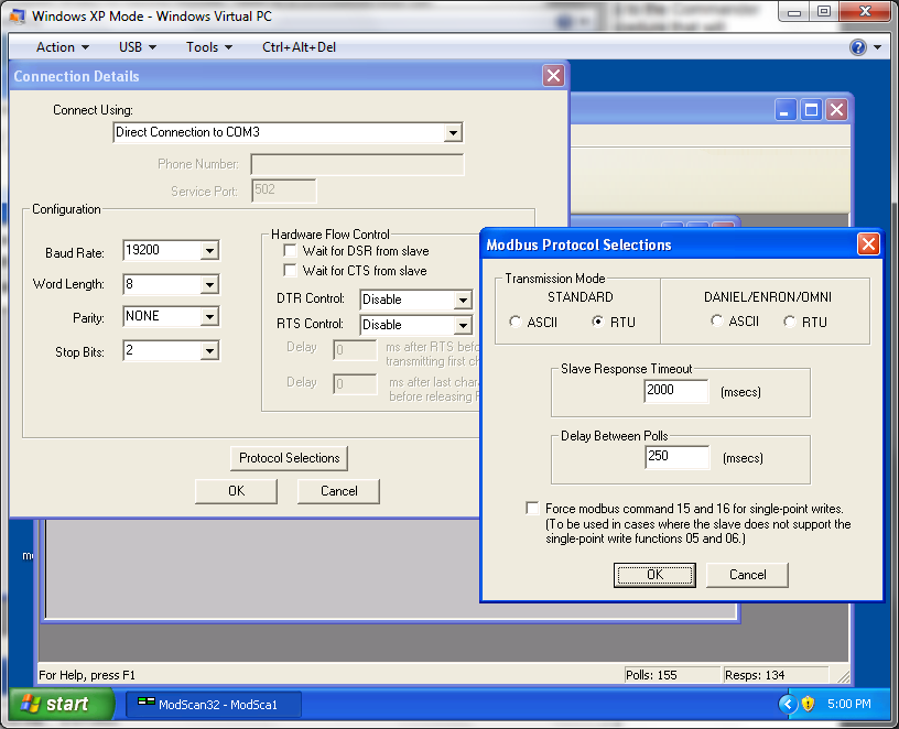

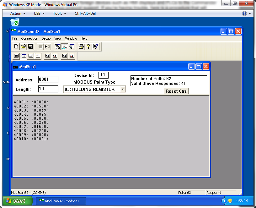

snažím se rozchodit mb2hal, ale zatím se nedaří. Povedlo se mi rozchodit MODBUS RTU režim i komunikaci (čtení i zápis), ale jen pod Windows (program ModScan32). LinuxCNC 2.7 (RTAI Debian 7 Wheezy) na tom samém PC se s tím měničem nějak není sto spojit. Že by přecijen problém v použitém dongle?
Správně vyčtené parametry 1-10
Nastavení connection parametrů

ale jak píšu, LinuxCNC si s měničem při stejných nastaveních nepokecá:

Resp. není mi jasné, jestli má být měnič pro mb2hal nastaven na RTU nebo ASCII, ale nefungovalo ani jedno. Ve Windows fungoval jen ten RTU režim.

Jak jsem psal, komunikace měnič - PC z Windows funguje, pro Linux jsem použil stejná nastavení (bity, parita atd., stejně i slave ID), viz obrázky (Windows) a logy (Linux). V mb2hal configu chybí nastavení ASCII/RTU, ale teď jsem si v logu všiml, že je to (asi natvrdo) RTU a i to kdosi zmiňuje tady, takže i to sedí.
Zkusil jsem to pustit s prefixem sudo i změnit Slave ID na 1, žádná změna.

Mrknu na stty a vlákno od zz912 a vyzkouším https://www.modbusdriver.com/modpoll.html.

Jsi si opravdu jisty ze Device Id v tom win programu je jeho modbus adresa kterou mas nastavenou v linuxu?
Zkusil jsi to v linux zmenit na 1 coz ukazuje win prg jako Address?
Příspěvky: 9567
18. 1. 2021, 9:32
Zrovna jsem to zeditoval (pokus se Slave ID 1, žádná změna).
Jsem si jistý, že měnič má nastavené ID 11 a předpokládám, že je to to Slave ID v Linuxu.
Address ve Win program je adresa prvního elementu, který to má číst (40001, čtyřka se ve Win programu vynechává).
