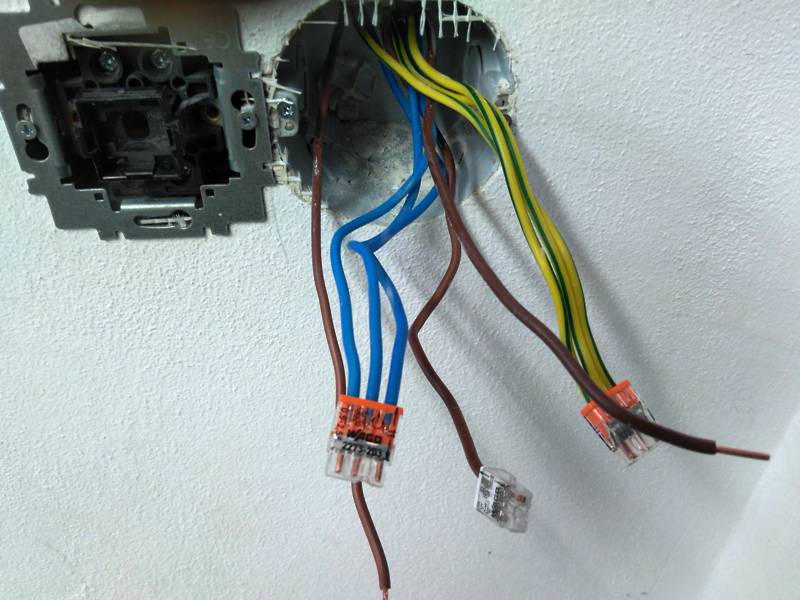

testone píše: 23. 1. 2021, 12:33 Prosím o radu
v novostavbě je ve zdi zaomítnutý kabel CYKY 3Jx1,5, délka asi 6m
vede společně v jedné rýze společně s několika dalšími kabely, je vedený pod omítkou mj. kolem uzeměných ocelových kostrukcí - překladů
mám oba konce (na 99%), jeden v rozvaděči druhý kouká ze zdi
v kabelu je podle měření průchozí modrý vodič (N),
vodič PE je pravděpodobně někde spojený se zemí - asi prodřený na některý ocelový překlad (???), na obou současně odpojených koncích je vodivý proti zemi
vodič L je přerušený, ze strany rozvaděče není ani zkratovaný na zem, z druhé stany jsem to neměřil
Je nějaký způsob, jak bez kompletního vysekání najít místo poškození?
díky za radu nebo nápad
Normální postup je pozvat si někoho kdo má reflektometr a tracer a umí s nima dělat - místo u takhle krátkého kabelu s přesností na cm najde tak za 2 minuty (na dvě měření).
Když to půjde špatně, tak 10 minut - z obou stran.
Samozřejmě pokud je jasná trasa. Pokud trasa je nejasná, tak se sondou (snímačem) - bude to o něco delší (podle přístupnosti trasy).
Sám to jednoduše neuděláš, protože slušný reflektometr (třeba Megger a další) a tracer není nic úplně levného.
https://www.revizeshop.cz/Fluke-2042
Obvyklé nekonečné diskuze "jak by to asi tak šlo dělat, když jsem to nikdy ani neviděl, jak se to dělá" (některé příspěvky) mi hlava nebere, ale je mi jasné, že na ynternetu je to obvyklé.
Příspěvky typu "že je silový kabel zkratovaný někde na výztuž vlastně ničemu nevadí" :mrgreen: bych zařadil minimálně do kategorie "to teda musel bejt matroš" :shock:

Testone , pokud by sis to chtěl zkusit najít sám , můžu ti zapůjčit ten radiový kabel tester ( asi MS6812 od Hadexu - přesný typ budu vědět v pondělí ) a pak od Vellemana VTMVS2 nebo ještě Multidetektor Powerfix ( píšou tam " profi" ??? ) . Už jsem s tím přerušený kabel ve opravdu našel , ale mohla to být samozřejmě i náhoda . Pouštěl jsem do toho ale postupně z obou stran tu fázi ( jak už se tady zmiňovalo ) . Ten radiový detektor jsem tenkrát ještě neměl , ale obávám se , že toho pod silnější omítkou moc neuvidí , ale můžu to v pondělí zkusit nasimulovat a podělit se . Přiblížit ti to můžu z Prahy do Kladna po kámošovi během příštího týdne.
Příspěvky: 7589
23. 1. 2021, 11:02
tak mi to nedalo a zkusil jsem si pohrát s tím multimetrem a hrotem jako anténou
bylo to nejjednodušší
jova: díky za nápad
použil jsem jsem už pomalu 30 let starý Metex M-3630, nejdřív jsem to samo zkusil na stole
nejmenší rozsah (200mV) je pro tohle nepoužitelný, příliš citlivý
na rozsahu 2V AC to při přiblížení k drátu pod 230V ukazovalo tak asi 0,4V, při doteku měřícího hrotu přes izolaci asi 0,6V
šlo tím najít nabel pod napětím pod omítkou, ale bylo to takový "rozplizlý", velký vliv mělo plandání kabelu podél zdi, zda hrot kolmo nebo rovnoběžně ke kabelu a tak
po různejch pokusech jsem si nakonec vzal kablík s krokodýlkem, do něj jsem si cvaknul kousek kuprextitu asi 6x9cm jako "kapacitní anténu"
výrazně se to zlepšilo
při doteku s izolovaným drátem s 230V Metex ukazoval až ke 2V i přes, zmenšila se citlivost na různý nechtěný přiblížení měřícího kablíku k něčemu a tak
kabel pod napětím pod omítkou to detekuje naprosto spolehlivě a jednoznačně, v "luftě" to ukazuje něco mezi 50 a 100mV, při kolmém přejezdu kabelu v hloubce 3cm (odhad) napětí vyroste až na tak 0,5-0,6V s ostrým maximem nad kabelem na dráze cca 5 cm
na indikaci nemá vliv uložení kabelu v U120 použitém jako překlad nade dveřmi
takhle je to dobře použitelný
téměř na konci toho kabelu je průchod zdí kolem jiného překladu
tam se indikace najednou zase "rozplizla", výrazné maximum se ztratilo a ukazovalo to třeba 0,3V i tak 30 cm od trasy kabelu
usuzuju z toho, že tam je to poškození, fáze je tam ve styku s okolním zdivem (dobře vyschlý Ytong) a celé to okolí funguje jako sice blbý, ale přece jen vodič a kapacitní vazbou přes ten kuprák to něco naměří i dost daleko od toho kabelu
jestli se k tomu zítra dostanu, tak to tam vysekám
tam to půjde dobře bez větších škod
vypadá to nadějně

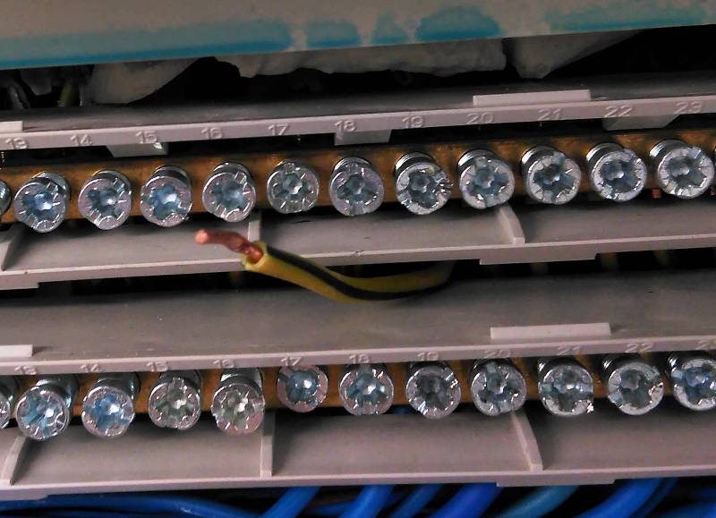

tak záhada vyřešena
ten kabel co jsem z něj na 99% měl oba konce jsou nakonec kabely 3 :lol:
chybně nelogicky zapojené, to vzniklo postupem při stavbě, do hrubotiny se tahaly kabely (bez pořádné dokumentace :D ) a o pár měsíců později se to propojovalo
zmátlo mě, že poté co jsem odpojil PE toho domněle jediného kabelu z můstku, tak PE na něm pořád bylo
proto ta domněnka o prodření na uzemněné překlady
jenže tam jsou z rozvaděče do té krabice dva kabely paralelně (chybně), proto je ten odpojený PE v rozvaděči pořád aktivní, připojený zpátky na můstek přes ten paralelní kabel
navíc na té krabici byl nezapojený (připravený pro pokračování stavby) vypínač, nenapadlo mě že pod ním bude tohle spojení
nenapadlo mě podobným způsobem jako PE otestovat N
elektrikář co to zapojoval správně a logicky pospojoval všude všechny N a PE, L nechal nezapojené v rozvaděči i v té krabici pro pokračování někdy příště
jen si nevšiml, že ty tři kabely v té krabici nejsou 1 přívod a dva vývody na světla jak by bylo logické, ale 2x přívod a 1x vývod, proto je taky jen jeden L vodič v té krabici ošetřen Vago svorkou
proto to přerušené L, nečekal jsem že tam je tohle spojení, předpokládal jsem 1 kabel vedoucí do nedokončené části stavby
závěr
výše popsaný způsob nouzového hledání kabelů pod omítkou pomocí multimetru a "kapacitní sondy" je jako nouzovka dobře použitelný
