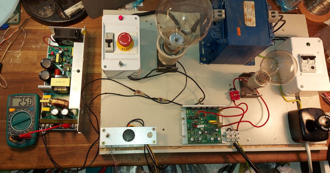

Jinak ještě proč se mi to stalo - chtěl jsem si udělat díru na šroubovák pro snadnější rozebírání zdroje.
Viz první fotka s foliema.
atlan
Příspěvky: 3382
Registrován: 7. 2. 2011, 9:12
13. 2. 2021, 10:47
Na tu modru gumu pozor, mam to doma a je to tak vhodne ne chladic cpu, gpu. Pac ked tam priskrutkujes to220 tak to preseknes.
Ta siva originalna ma v sebe asi nejake vlakna co to vystuzuje a drzi po kope, ta modra je taka vlacna ohybna mekka.
P. S. K tej scheme si dokresli sekundar, sice divne lebo dioda bude dole pri bodke a minus hore, dost nezvykle.
Inak stacilo by tu dieru maznuk pastou bielov a bolo by, ta izlocna podlozka sa tak nestlaci aby doslo k skratu, ale. Ked to chces ma 100%... Tak to vymen.

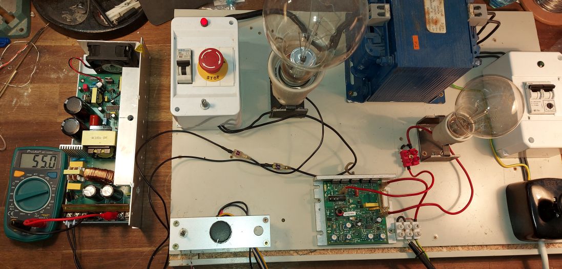

Zdroj už funguje - zatím naprázdno.
Jsem docela překvapený - tím trimerem se dá regulovat cca od 12V až do 55V!!

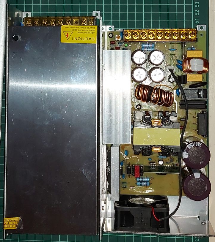

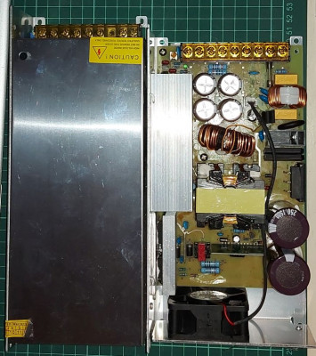

Tak mi došel další zdroj 55V 11A - je bohužel úplně jinej i rozměrama :roll: :roll:
Původní zdroj a nový otevřený

to máš za to, že to tu rozoberáš na webe. Číňan zistil, že prekresluješ schému toho prvého zdroja a keďže sa obával priemyselnej špionáže, rýchlo ten zdroj pre istotu pomenil :lol: .

Že je ten zdroj jiný uvnitř mne až tak nemrzí, jako spíš jeho jiné vnější rozměry - nelze ho použít v té samé krabičce co ten předchozí :-(
Musím vymyslet jinou ;-)
