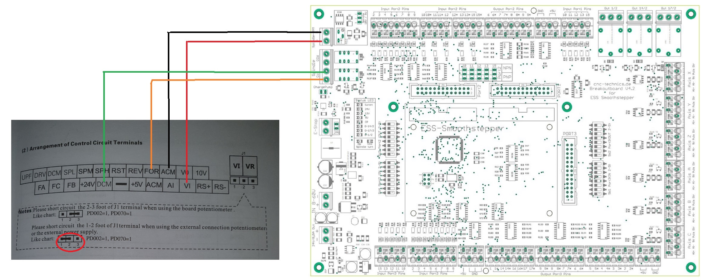

Zkoušel jsem přepnout na multimetru střídavé napětí, a mezi DCM a na BOB u analog. vystupu naměřím 11V. To bude asi tedy ten problém.
Uzemněny mám jak měnič, kde je přívod 220V, tak i zdroj pro BOB.
Co ještě všechno konkrétně uzemnit?

Spis bych vymenil desku bob za nejakou skutecne oddelovaci

Zde jsem nakreslil schéma mého zapojení k BOB, které nefunguje:
Příspěvky: 23275
24. 3. 2021, 8:13
Podle vseho to analogove napeti pro menic neni na te desce galvanicky oddelene. Coz je zasadni chyba. Na jeho zemi mas jakesi napeti ktere nevim kde se bere. Doporucuju dodelat to co na te desce chybi. Dat tam oddlelovac. Prumyslovej modul bohuzel stoji celkem dost penez.
Pospojeni. Nedoporucuji kvuli namerenemu rozdilu mezi zememi. Neco by to asi odneslo. Zkus jeste zmerit - na napajecim zdroji desky a DCM menice. Nekde se ti tam bere 11V musime prijit na to kde. Za ty prachy je ta deska dost bida.

Nemůže to způsobovat například i to, že mám frekvenční měnič připojen na jiné fázy, než zdroj pro BOB?
Příspěvky: 23275
24. 3. 2021, 12:49
Muze to s tim souviset
Muzes mit rozdil mezi PE vodici a dcm svorka mozna muze byt na PE

Těch 11V naměřím už před deskou na zdroji mezi DCM a GND
Příspěvky: 23275
24. 3. 2021, 4:32
a mezi PE menicem a mezi ztrojem?

Tam mi to na multimetru ukazuje AC 2,2V.
A když to prepojim na stejnou fázi tak mám mezi DCM a napájecích svorkách do desky AC 30V
Příspěvky: 23275
24. 3. 2021, 6:05
To mas pekne divoky. Na tohle to chce oddeleni. Asi to bude delat spatny navrh te desky. Kde to nema galvanicke oddeleni analogu. A z druhe strany ten menic ktery je hodne mizerie a asi tam neco pousti. (To by se s kvalitnimi komponenty nemohlo stat, bohuzel se ti to seslo) muzes tam dat oddelovac signalu 0-10V na 0-10V bude te stat asi docela ranec. To spinani relatkem by melo byt oddelene z podstaty rele. Pak to asi pobezi. Takhle na dalku ti vic neporadim. Nekde ti proste leze do - vetve rozdil napeti.

asi nejvyšší čas pozvat nějakého elektro-schopného k tomu
ona ta deska i měnič mají jistě v návodu přesné zapojení (určitě vícero variant) a to je třeba dodržet a komplet zadrátovat - ne z něj zapojit jen pár drátů které se mi zdají důležité.
