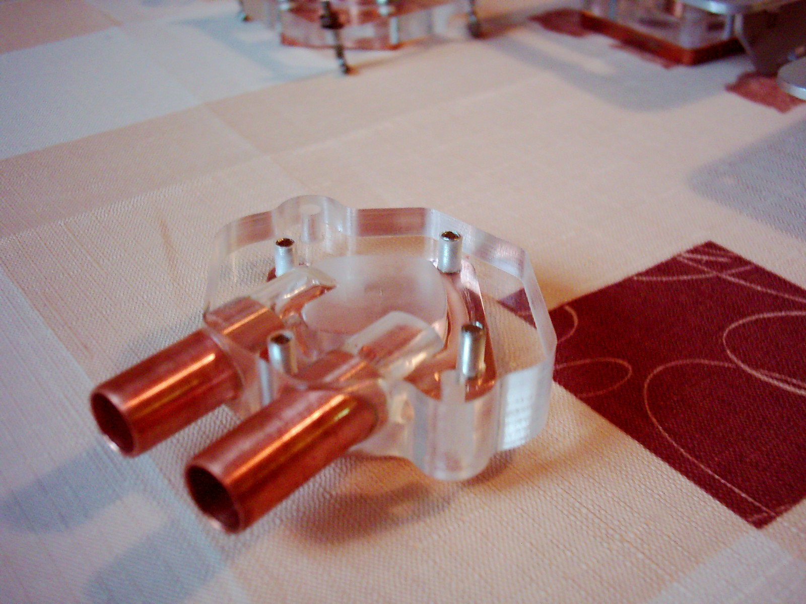

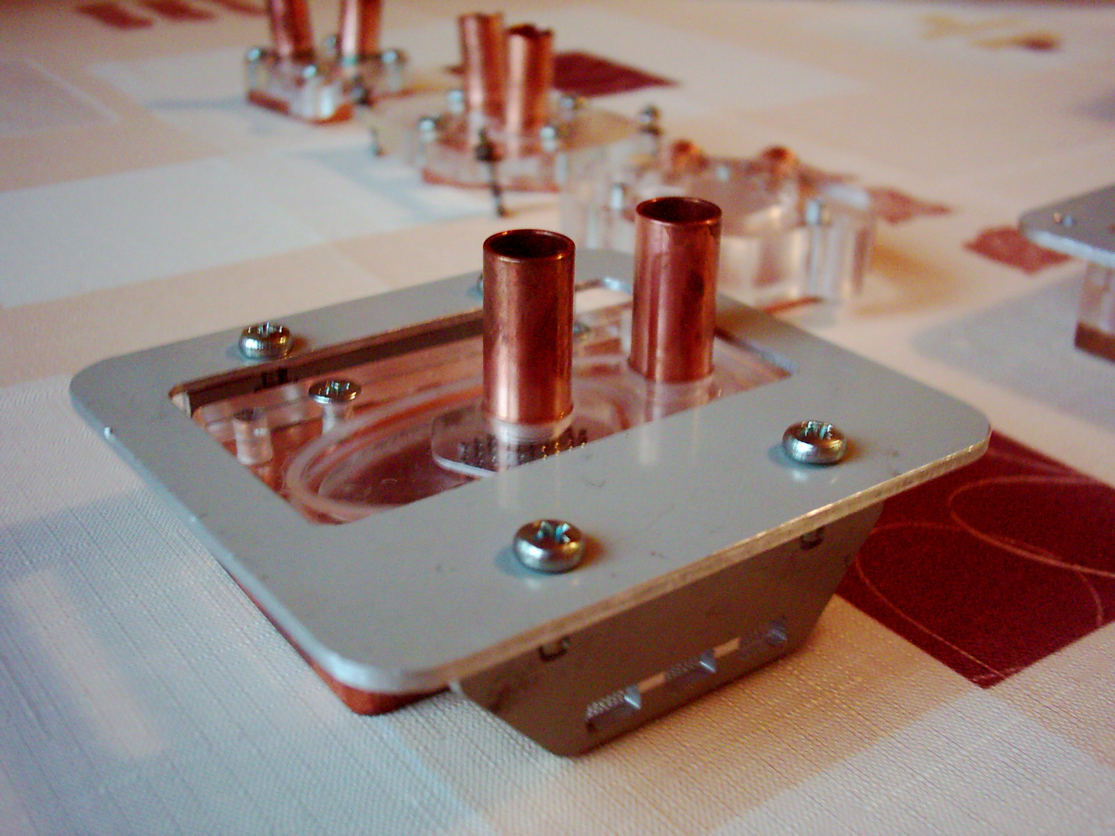

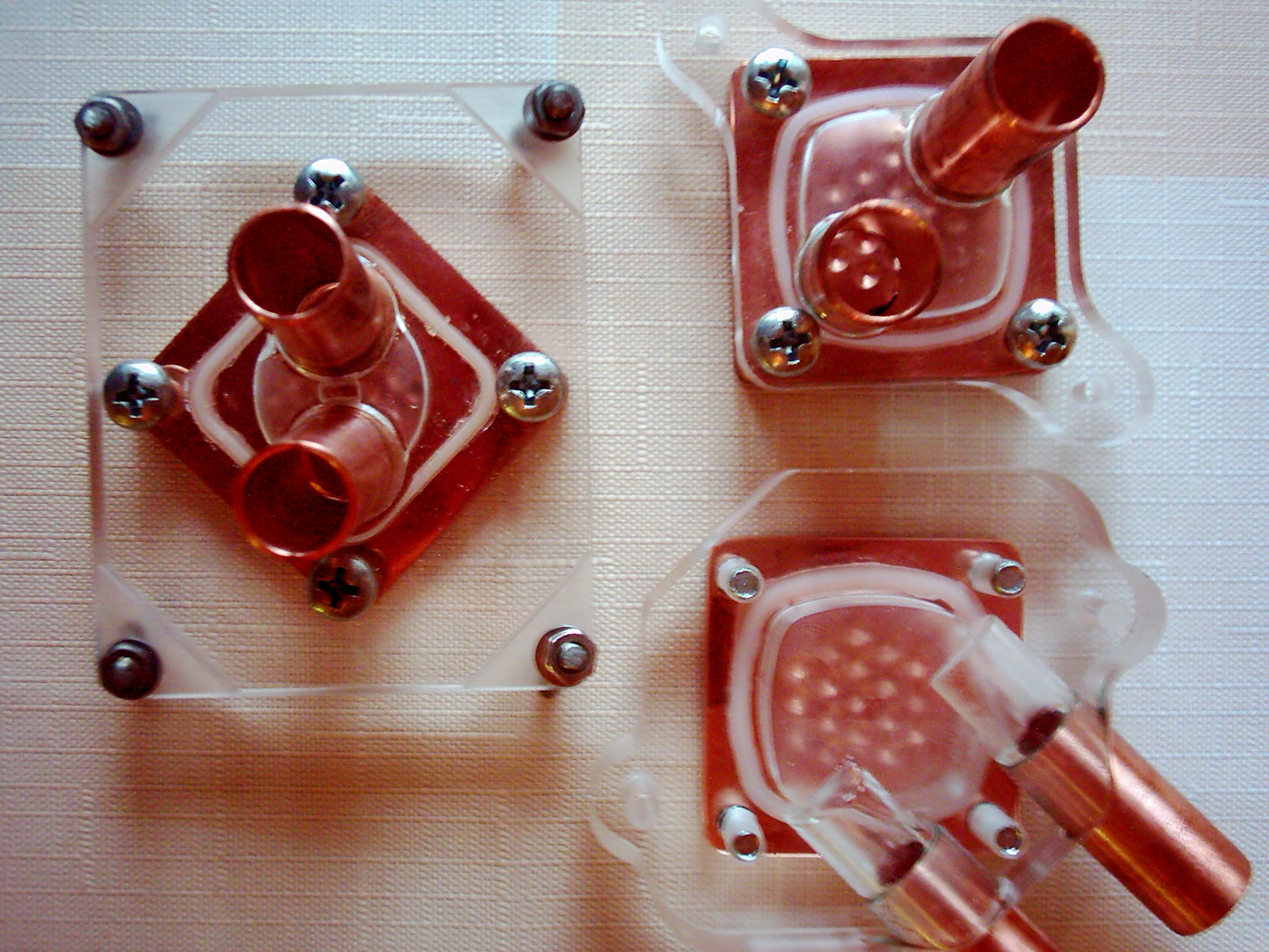

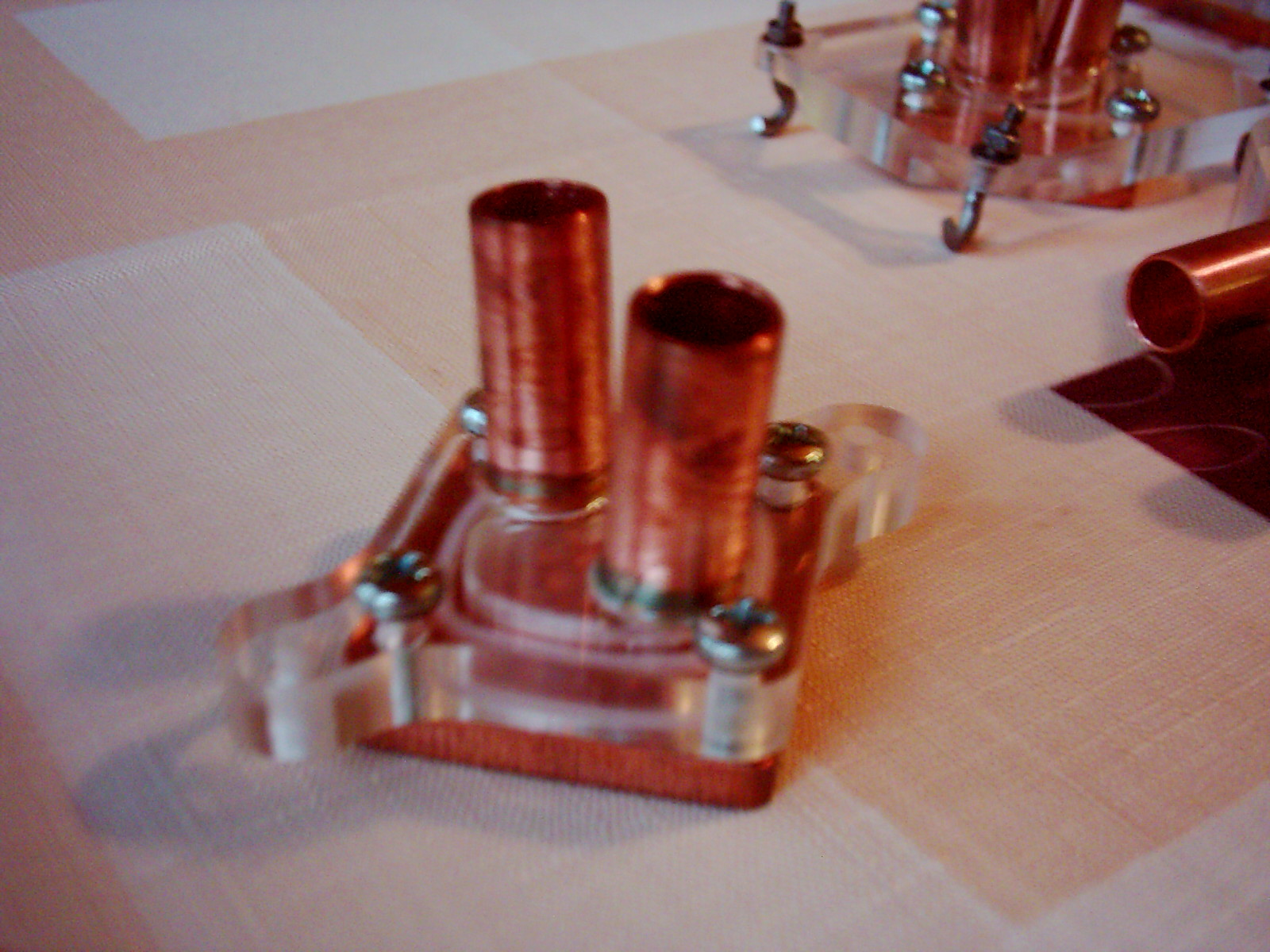

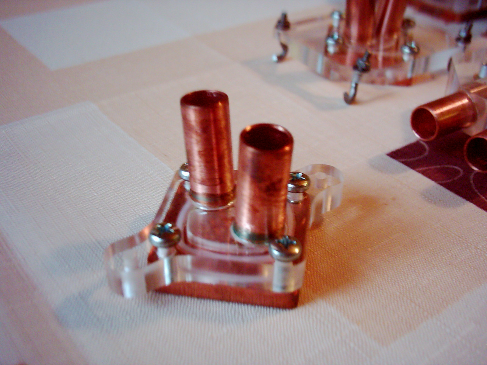

vsehochut fotek. za povsimnuti stoji ty veci z medi a plexi, kdysi jsem vyrabel vodni chlazeni do PC doma na kolene :D a mel jsem i uspech.
