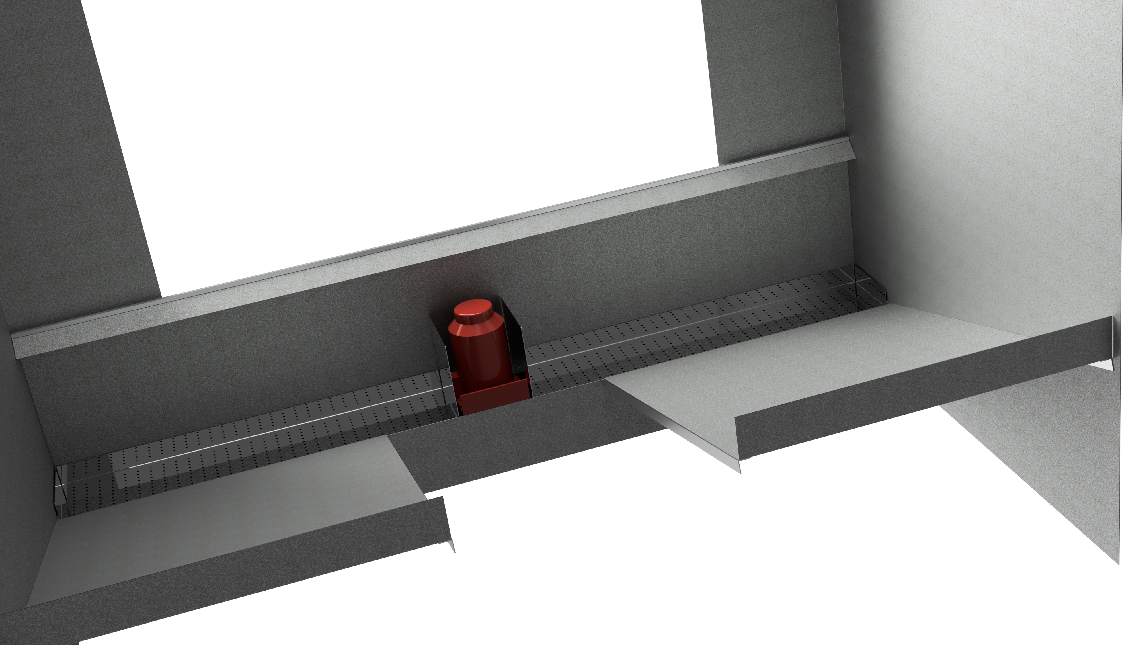

Mrosconi No.1
Modros
Příspěvky: 2072
21. 4. 2021, 2:41
třeba typickej příklad.....kryty jezděj na vytisklejch kostkách které jsou nasunuté na plech a plochou jezděj po bočním plechování....při 10m vydávaj teleskopy tak strašnej zvuk pískavej...že sem ty kostičky musel naostřit aby se nedotýkali celou plochou...a je po zvuku..plus nalepení asfaltovejch pásů na plochy bočního plechování abych rozbil rezonance ..taková kravina a takovej problém

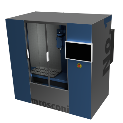

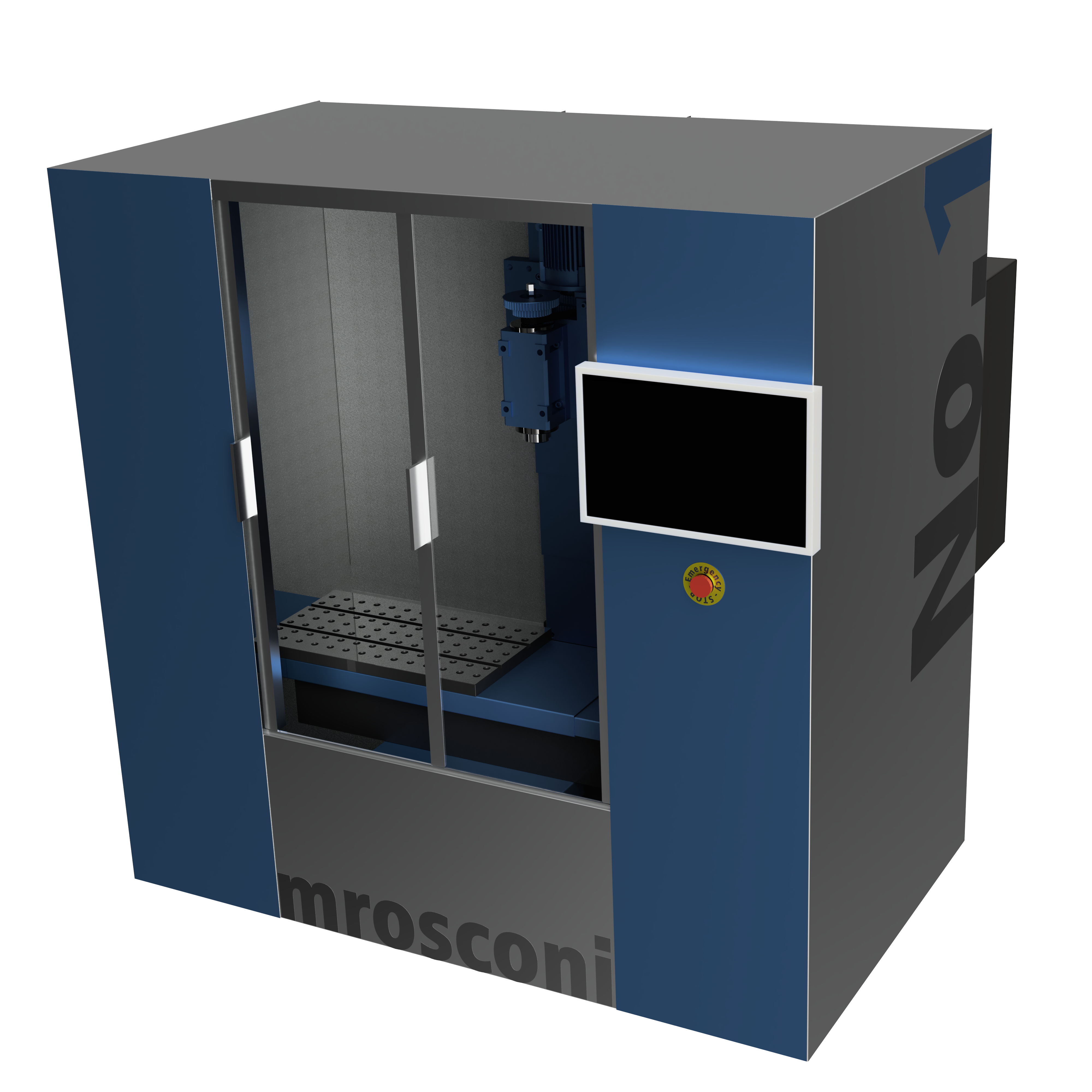

...snad finální podoby. Možná ještě dodělám dvířka z boku, kdyby bylo třeba dělat nějaké dlouhé věci, ale zbytek už nechám jak je.
Chlazení bude ve předu stroje.Teoreticky by pak šlo udělat i šnek, ale myslím že i lopatka a pistol s emulzí postačí.
Lukas_2
Příspěvky: 646
22. 4. 2021, 7:14
Vypadá to dobře. To okno bych tam udělal, kvůli přístupu pro případný servis atd... (nebo pro robotický rameno hmm hmm :lol: ) jestliže nyvulučuješ možnost ATC (což by byla škoda vypustit) tak bych s tím už teď počítal, nechal si dost místa...
No, ale rozhodně to chce nějaký alespoň základní ovládací panel. Min. jog tlačítka, Estop a potenciometry, bez nich prostě ne...

Mrosconi
Příspěvky: 2099
22. 4. 2021, 7:28
To musím překecat Tomáše_H ať něco vymyslí. Ale když teď přešel na Linux, tak to bude těžké...
Jinak já jem zvyklý dělat vše na ovládači. Ten se mi ale nechce kreslit:)
Nějáké zásadní výtky? Je to mašina pro hobbíky, kteří nemají na to mega, takže cenovka tak taj to vidíte na EasyServech a řízení Mach4 je tak 230.000Kč. Serva ale nebudou o moc dražší. Nejvíce udělá to vřeteno. Hiteco 8,5kW 24tis ot. s měničem je tak 120tis. Najít čínské s bazovou frekvencí 6000ot, tak jak to Hiteco je nemožné. A když už, tak stejně je cena kolem 80tis.
Hold nezbývá než klasické vřeteno (válcové) a nějaký servomotor. 12tis ot. BT40 je tak kolem 35tis i s pneu válcem. Motor se dá kolem 20tis. Koukal jsem i na ty hotové "kolotoče" a třeba 20x ATC je za cca 25tis.
No každopádně první musím prodat tu mou současnou, protože to nemám kde postavit. Kdyby někdo chtěl prototyp třeba jen mechaniku bez pohonu (šrouby budou), tak bych to prodal za cenu materálu. Už tak se nemůžu v garáži otočit a tuhle bych musel stavět na zahradě:) Waw, to by vlastně bylo super! Neměl bych omezení výšky!

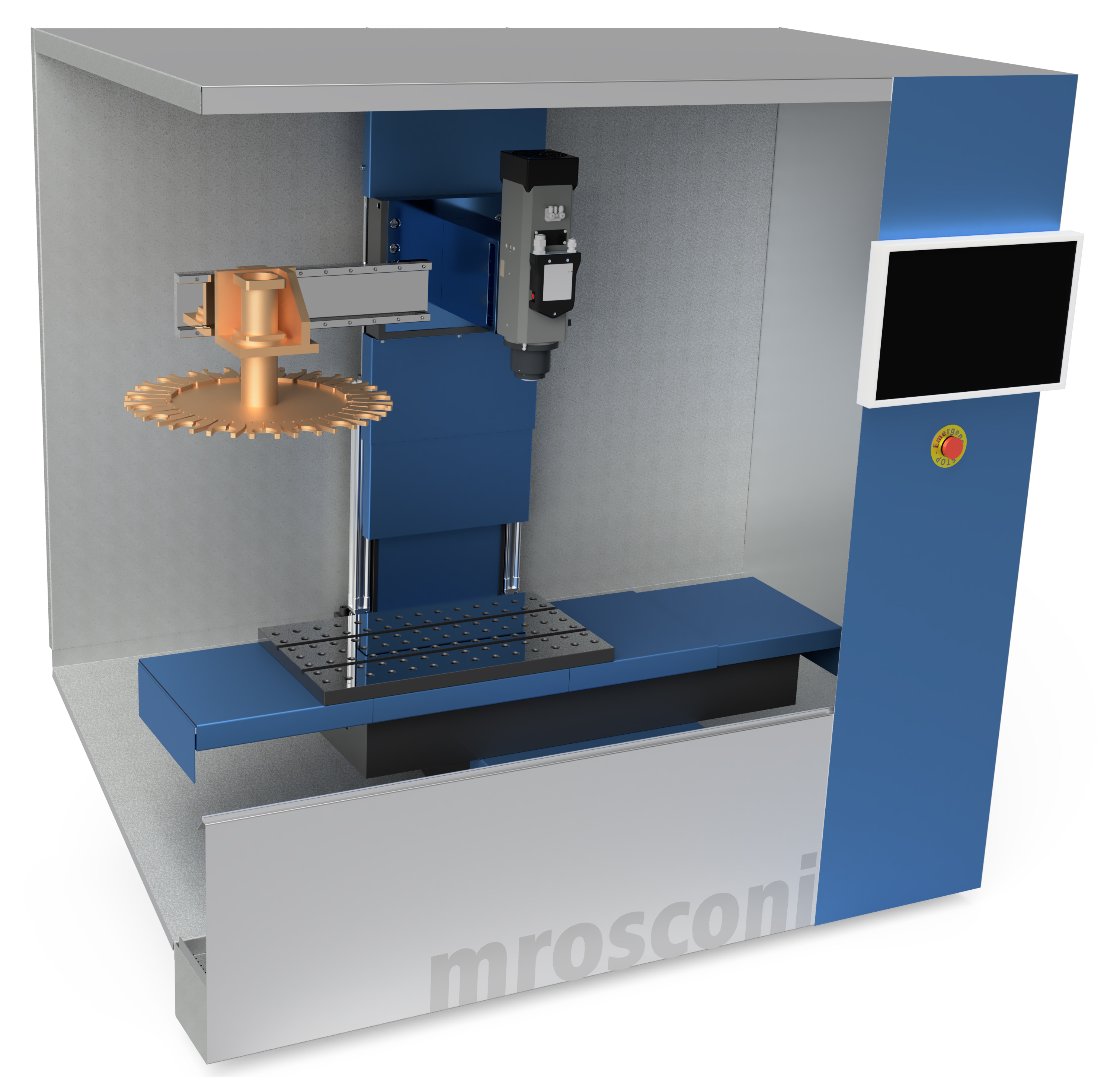

Mrosconi
Příspěvky: 2099
26. 4. 2021, 7:06
Jen taková nástřel deštníku s 20ti nástroji. To mi vejde celkem v pohodě. Otázka zda je lepší deštník nebo "ruské kolo" s rukou.
Kdyby tam bylo Hiteco 8,5kW ISO30, tak by to vypadalo nějak tak. Zatím jen kotouč na svém místě...

Mrosconi píše: 26. 4. 2021, 7:06 Jen taková nástřel deštníku s 20ti nástroji. To mi vejde celkem v pohodě. Otázka zda je lepší deštník nebo "ruské kolo" s rukou.
nechceš to mít přidělané na Zetku, vid?
Příspěvky: 10252
26. 4. 2021, 10:21
Mrosconi píše: 26. 4. 2021, 7:06 Otázka zda je lepší deštník nebo "ruské kolo" s rukou.
Nejlepší je když se ti na upínací kužel nemůže dostat žádná špona což se ti u deštníku může stát a stane zrovna když budeš potřebovat udělat přesnej rozměr, tak že nástroje schované jsou nejlepší verze.
Mrosconi
Příspěvky: 2099
26. 4. 2021, 10:52
Takže kolotoč a ruka?
