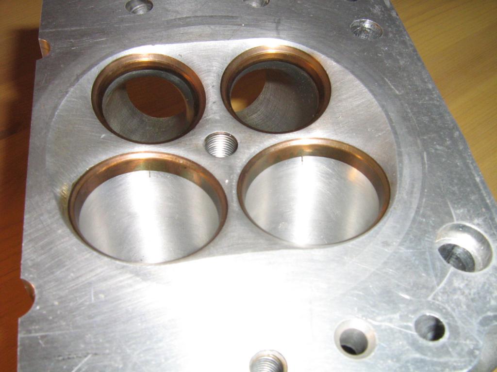

no nevím, ale na mé Hondě CRX jsem vyměnil za leštěné kanály a bylo o 5koníku více, takže bych se snažil o čím jak nejhladší povrch.

Co se týče odlitku, tak mne to napadlo, ale cenově to možná vyjde stejně a kvalita zpracování nebude tak kvalitní jak obrobek na CNC si myslím. Originál díly jsou odlévané
No k tomu mám dvě věci, jestli myslíš že je dobře zrcadlově lesklý povrch tak by to chtělo něco načíst o vnitřní aerodynamice motoru nebo pár pokusů na brzdě ,a ta druhá je že takhle jednoduchá jádra jsou dostatečně přesná a stačí povrch jen přečistit a pak udělat finále. Většinu chyb vytvoří konstruktér nebo ,,ladič " a né nepřesnost lití.

Mrosconi píše: 8. 7. 2021, 7:01 no nevím, ale na mé Hondě CRX jsem vyměnil za leštěné kanály a bylo o 5koníku více, takže bych se snažil o čím jak nejhladší povrch.
háá tak to je právě rozšířený blábol . leštěné neznamená nutně lepší . jde o plynulost přechodů a další .
Příspěvky: 2715
8. 7. 2021, 7:36
Mrosconi - oni se to spíš jemně pískuje - sací... Spíš jde o to dolícování. Leští se výfukové - karbon atd..

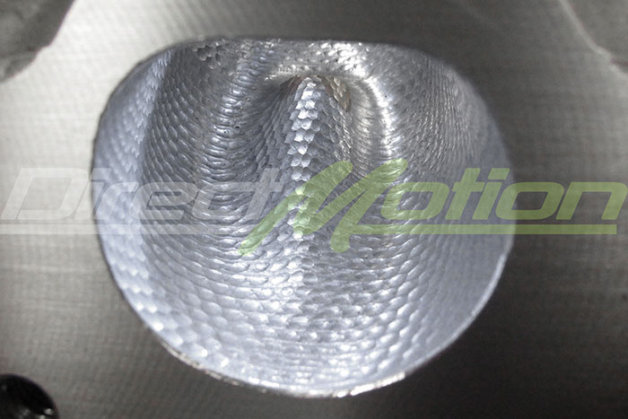

tady vidíš kanály z F1 bez turba ,ty ,,šmudlové by je asi dokázali vyleštit :mrgreen: " a končí to extrémama viz golfový míček

Já žádné zrcadlo právě nechci .
Přesně tak, leští se jen výfukové kanály a hlavní je ideální spasovani přechodu díl vs hlava a zároveň menší porting není nikdy na škodu, když člověk ví co dělá.
V tomhle tématu jde primárně o naceni obrobku a zjištění kdo by to mohl udělat. Ti, kteří se.ozvali se zájmem, tak ty budu kontaktovat a zkusíme dořešit detaily aby čas na tom strávený byl pro ně co nejmenší.

fmodel píše: 8. 7. 2021, 7:43 tady vidíš kanály z F1 bez turba ,ty ,,šmudlové by je asi dokázali vyleštit :mrgreen: " a končí to extrémama viz golfový míček
Jojo. Ten golfovy micek, jakoz i hrubsi povrch odlitku, provokuje u vyssich prutoku turbulentni mezni vrstvu a takova se (v porovnani s laminarni vrstvou u hladkeho povrchu) pozdeji odtrhuje. Takze vysledne aero ztraty jsou mensi. U mensich prutoku to ale zpravidla poznat neni.
