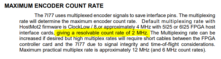

Díky za odkaz na fórum, hodím to tam.
Podle datasheetu 7i77 by měla být nejmenší frekvence 2 MHz, doufám že tím myslí na každý enkodér. Podle výpočtu by při maximální rychlost 4 m/min a velikosti pulzu 0,5 μm měla být frekvence 133 KHz, takže by to s velkou rezervou mělo pro můj pomalý stroj stačit

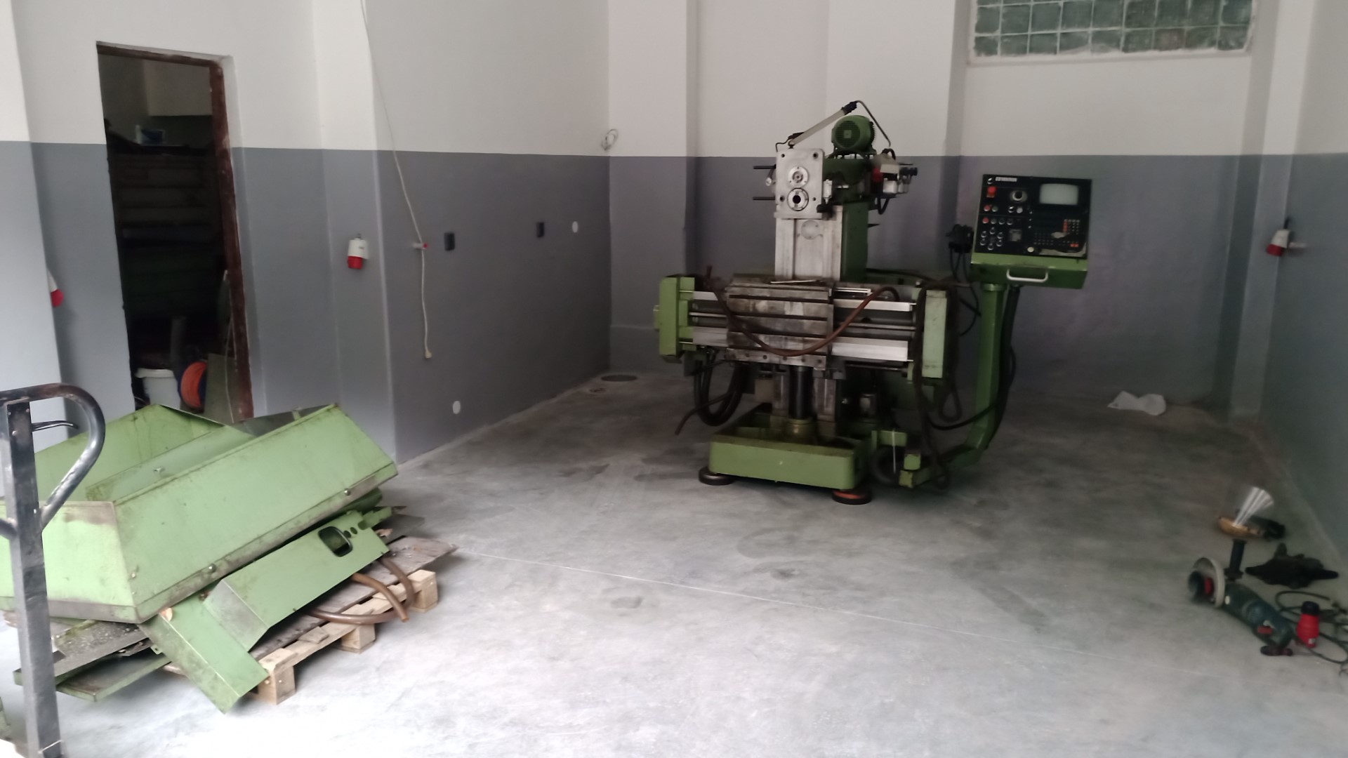

Takřka po roce jsem frézce dokončil dílničku, takže teď má důstojné místo kde se na ni můžu vrhnout. Doufám že teď bude progres bude rychlejší :)

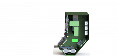

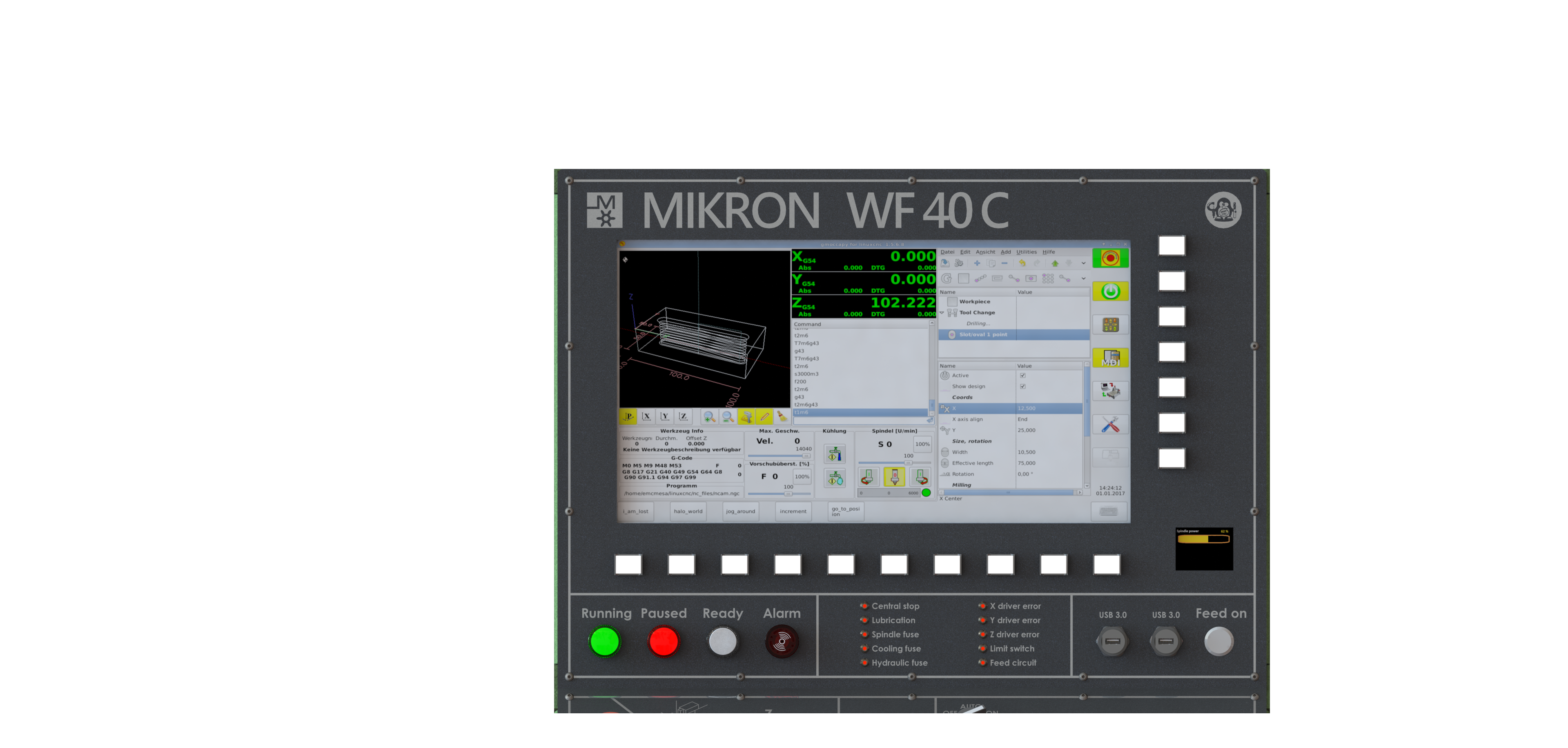

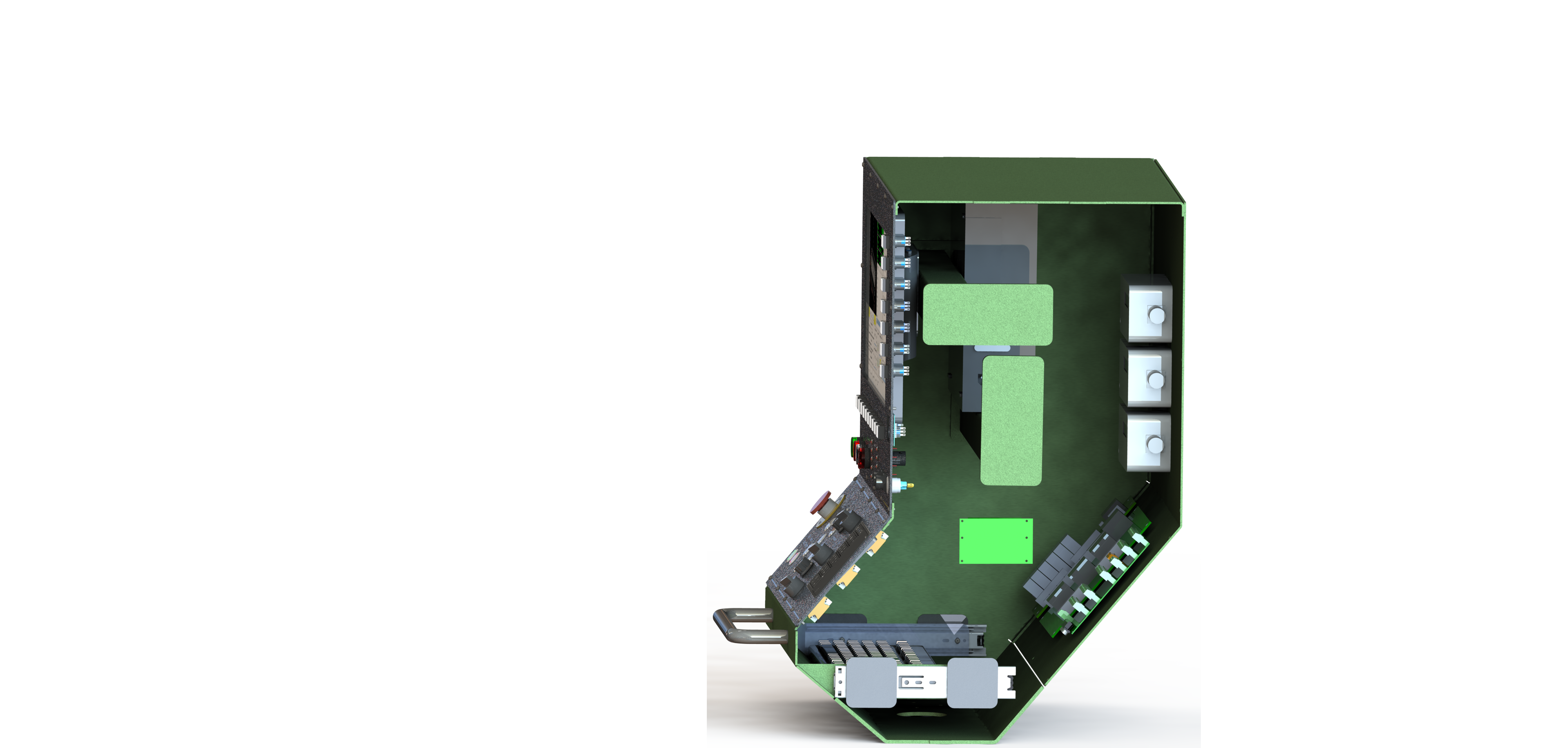

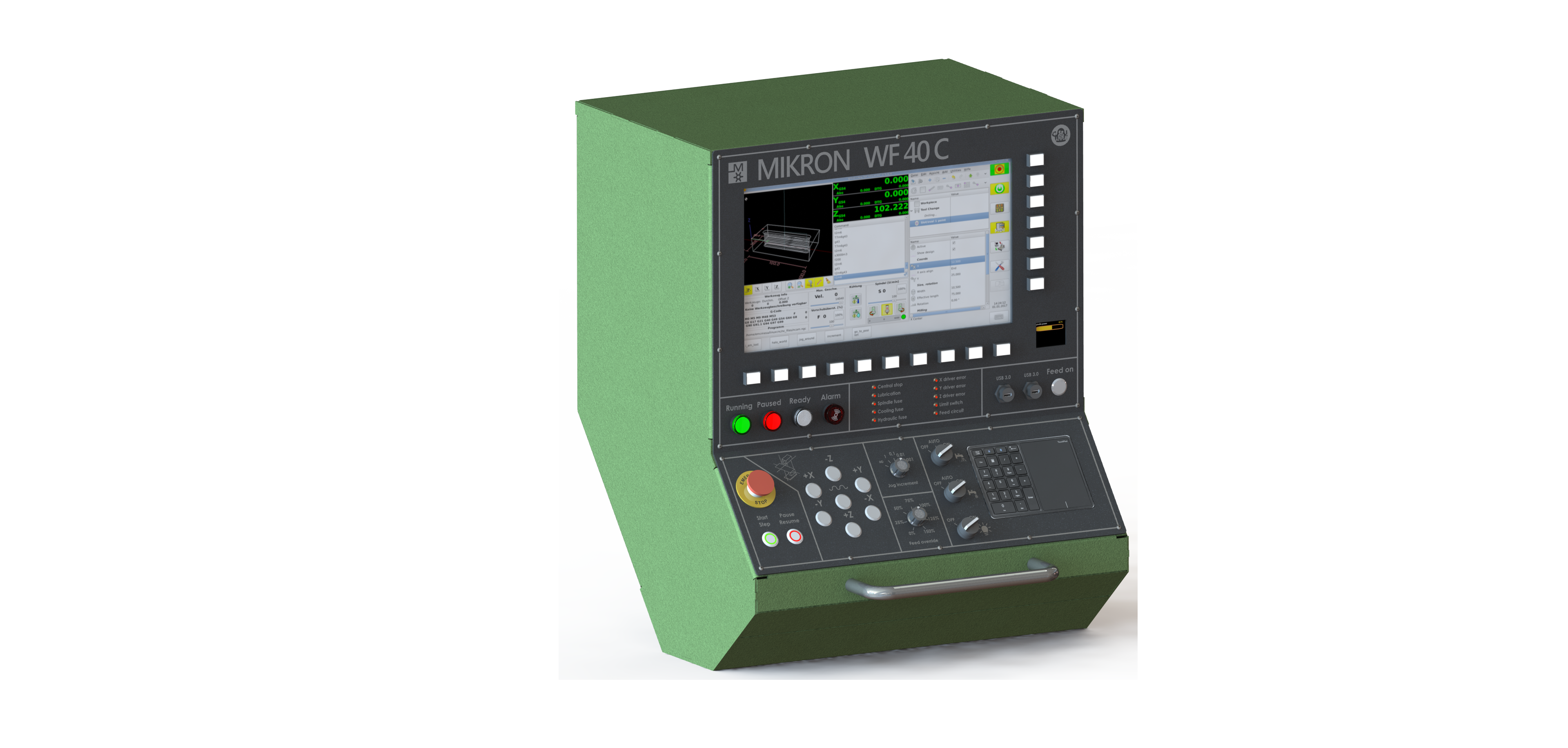

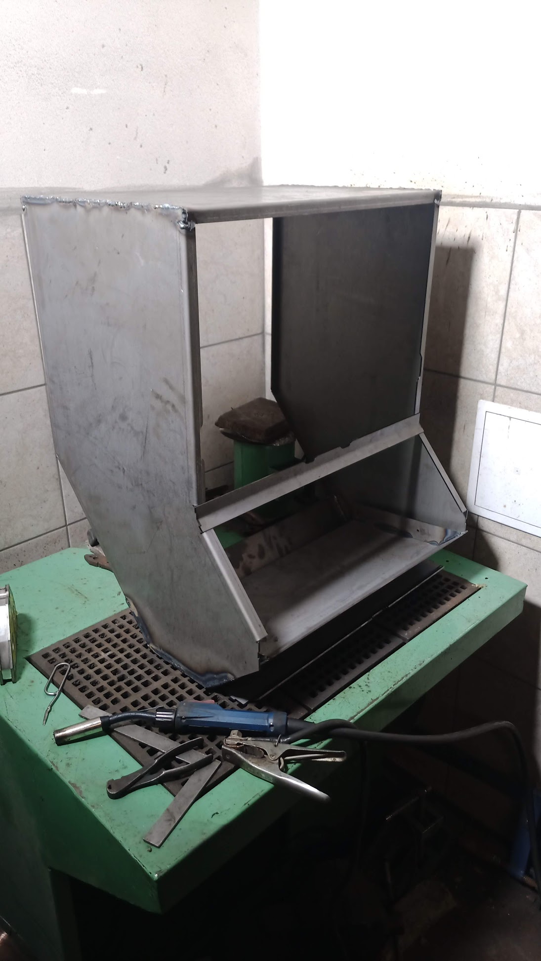

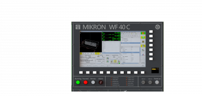

Začal jsem konstrukcí nové ovládací konzole, koncept jsem zachoval původní, takže v konzoli je řídící PC, převodníky z pravítek a dvě (P)LC desky které přijímají příkazy z řídícího systému a obstarávají řazení a spouštění vřetene, chlazení ..
Ocelovou konstrukci konzole mám laserově nařezanou a už jsem si ji svařil, teď čekám na výrobu čelních panelů, bude to eloxovaný hliník s laserovým "potiskem".

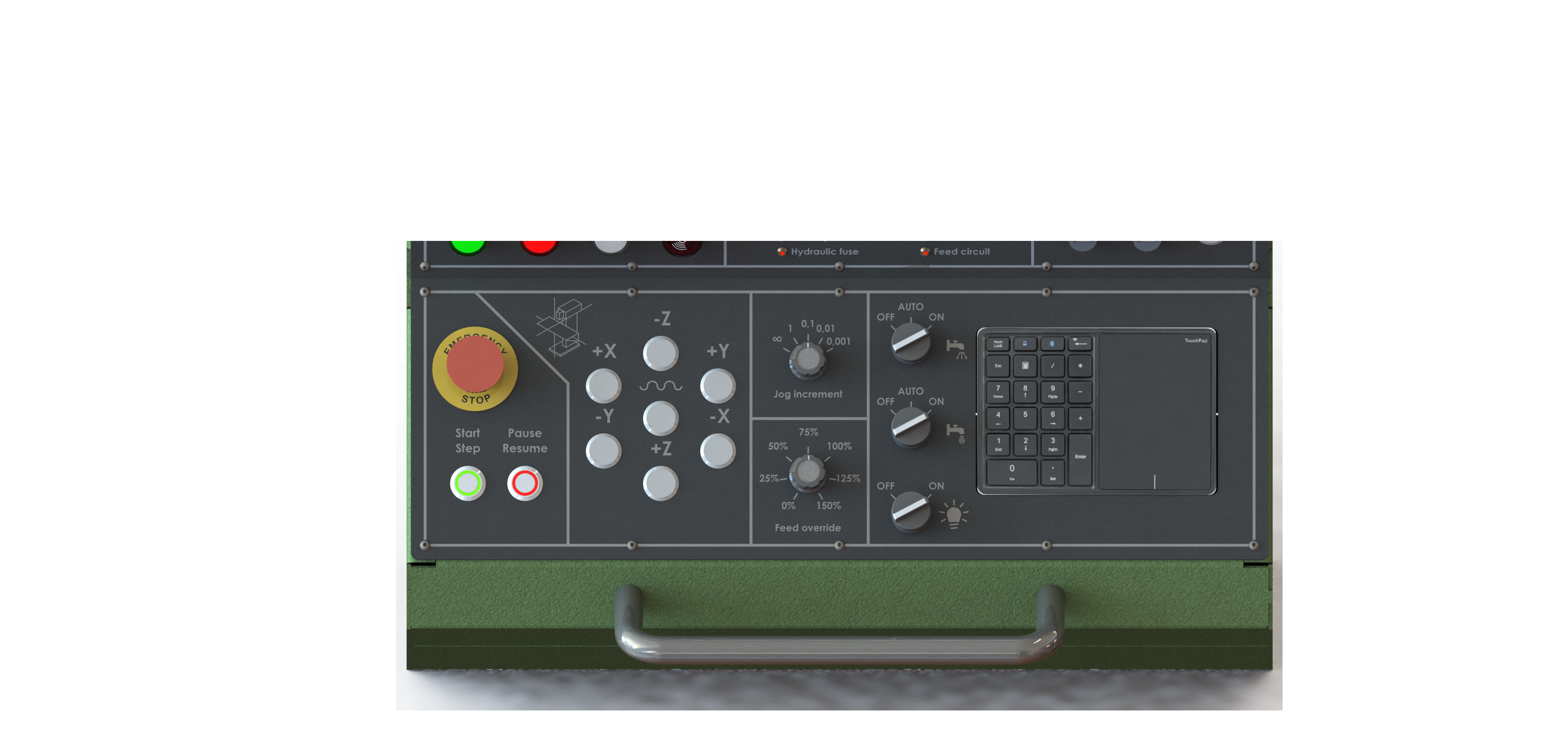

Tlačítka jsem nakoupil v číně, jsou to nerezové 22mm, včetně všech přepínačů, kontrolek potenciometrů.
Jelikož nemám dotykovou obrazovku (bál jsem se přesnosti ovládání a znečištění od emulze), tak jsem sehnal bluetooth numerickou klávesnici s touchpadem (funguje skvěle s Linuxem).
V konzoli mám udělaný šuplík, původně jsem myslel na plnohodnotnou klávesnici kdybych potřeboval psát celý program na mašině, ale pokud to nebude potřeba tak to bude jen šuplík na výkresy/měřidla.
Chtěl jsem mít někde ukazatel využití výkonu vřetene, pro mě nejjednodušší řešení je malý display spolu s Arduinem a modulem na měření proudu, ale to už je jen třešnička na dortu :)
Až bude konzole hotová, dám sem seznam součástek, výkresy a model, kdybych se chtěl někdo inspirovat při tvorbě své konzole.

moje postrehy:
- Tlacidlo program stop nepotrebujes?
- tie ledky o stavoch stroja vies mat aj na obrazovke(nemusis minat vystupy), alebo to mas uple mimo riadenia?
-rucne koliesko budes mat?
- nebude sa ti prasit do panelu, ak bude pootvoreny?
- ak nebudes mat dotykovu obrazovku, mozno by bolo dobre mat aj spinde override
Příspěvky: 7617
10. 8. 2022, 2:55
.... hlavně nezapomeň na potenciometr regulace rychlosti posuvu
to je na jakékoli CNC mašině absolutně nejdůležitější ovládací prvek :D

Kazdopádně moc hezká bedna. Jak plánuješ vyrábě ty černé plechy s popisy. Chci si podobný panel taky vyrobit.
