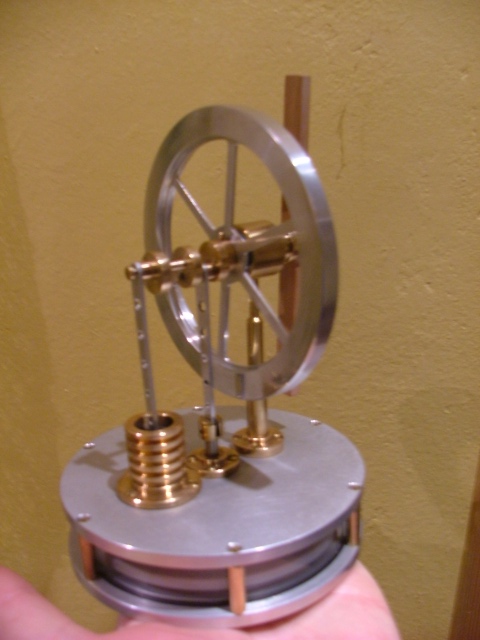

Z dlouhé chvíle jsem si zkusil vyrobit ten nízkoteplotní stirling, řekl jsem si, že zpracuju zbytky materiálu a zároveň si pohraju. A taky to hezky vypadá. No a když jsem ho dodělal, tak jsem se těšil jak to předvedu známým.
Ouha, nefunguje. Nevím čím to může být, malý píst mám z grafitu a jde do válce krásně suvně. Vyvážení si myslím taky dobré. Celý mechanismus jde lehoučce. Setkal se s tím taky někdo kdo ho také vyráběl? Vůbec netuším kde jsem udělal chybu.
Něco pozitivního na tom ale je to, že i nefunkční je to pěkná dekorace na stůl. :lol:

Máš to pěkně udělané, jen se mi zdá že ten přehaněč má moc tlustou pístnici.
Jaký máš rozdíl teplot horní/dolní plotna? Respektive jak to zahříváš?

ja by som povedal,ze pri takomto type motora rozhoduje kazdy gram.duplom pri takychto malych rozmeroch.myslim,ze ojnicky a piestnica by sa dali este odlahcit.a tiez sa mi zda,ze prehanac vzduchu je tenky(aspon na fotke to tak vyzera).ja mam sice iny typ motora,nahrievany liehom,no trvalo mi 2 hodiny kym som ho prvykrat konecne rozbehol.teraz uz funguje spolahlivo.takze by som to nevzdaval.skus ho nahriat so svieckou alebo podobne,a este taka prkotina,motor sa toci iba jednym smerom.inak velmi pekna praca a bola by skoda nechat to nefunkcne.

mas kliky pootocene o 90?

Tak jsem převrtal dírky v kotouči, pořádně srovnal natočení kliky na 90 st. (to mě uteklo) a hlavně kapička oleje do ložisek a k ojničkám a už to jede.
Jen se to neroztočí na hrníčku kávy, ale zatím jenom na žehličce na první stupeň, svíčka to taky roztočí, ale je to ze spodu očuzený. Jen aby tu teplotu vydrželo to plexi. Do budoucna udělám lihový kahánek tak jako LO-76.
Ten spodní píst je z krabice od rozvaděče a protože byl moc těžký tak jsem ho odlehčil, tak proto se zdá tak tlustý. Teď má tloušťku 1mm.

chmm no prave ty nizkoteplotnaky nesmeji dostat zadny olej jinak nejedou
ten olej je prilis brzdi

Ten olej jsem kápnul jen k ojničkám a ložiskům, tak nevím, hlavně že se točí :lol: Už jsem natěšený na další, nějaký ležatý. Ty vypadají líp, ale když jsem řezal šroubky M2 tak to jsem mluvil jinak. Je to taková hodinařina. :D
Příspěvky: 23335
28. 2. 2010, 7:59
ty loziska musej bejt suchy aby to mlelo lepsi vykon
olej to brzdi
napriklad stirlingy bohm kdyz se namazou tak skoro nejdou a u nizkoteplotnich co makaj na ruce je to podminkou
v tehle modelove velikosti je ten vykon v mikrowatech aby to nesezralo treni v oleji musi se to nechat suche

Takže olej v ložiskách je příčinou toho, že se točí pomalu, zkusím to vyčistit.
Příspěvky: 23335
2. 3. 2010, 8:26
je to paradox ale tohle je pripad kdy to chodi lepe
