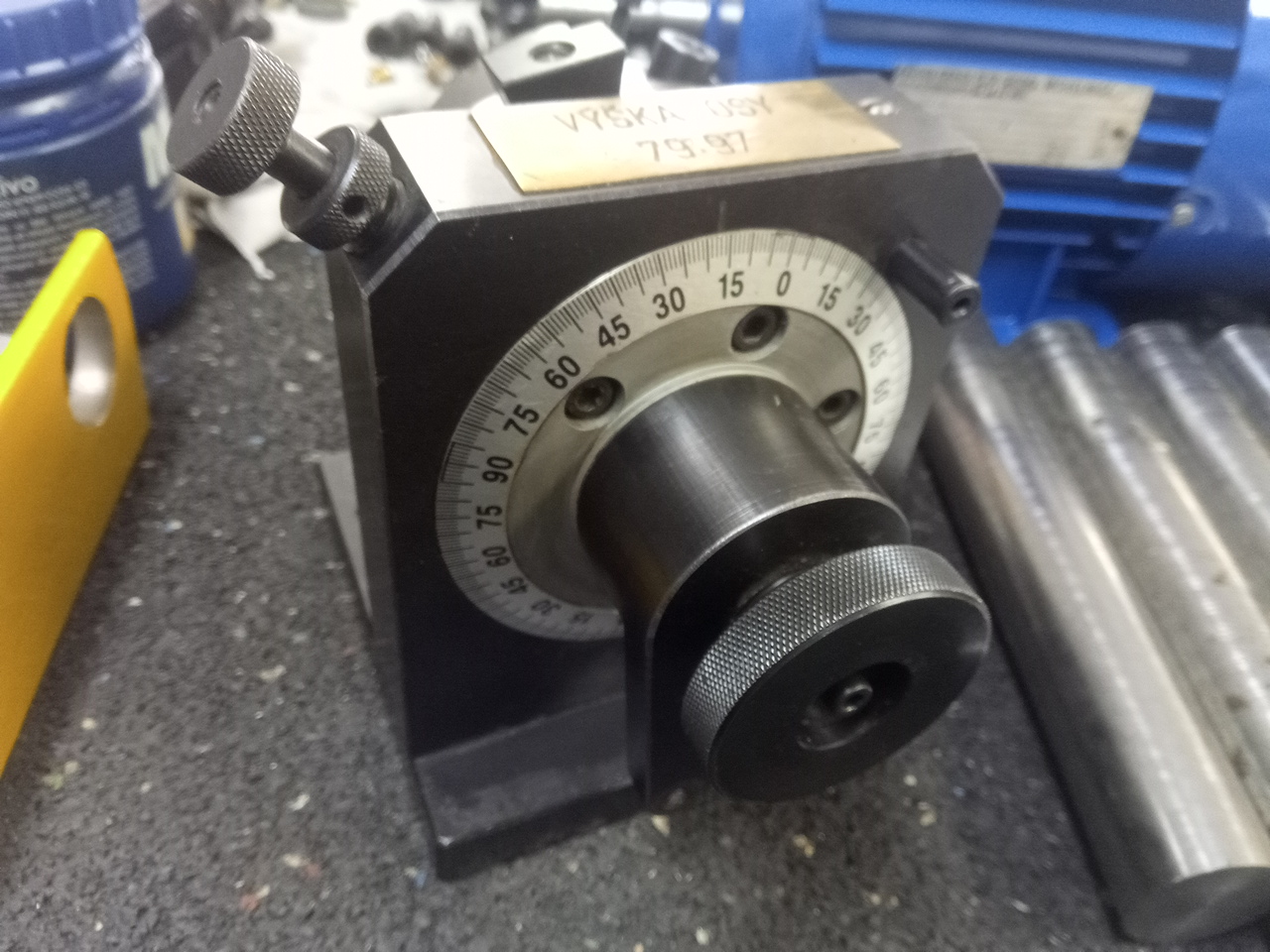

jergus.balaz píše: 10. 9. 2021, 12:03 Pokiaľ chceš brúsiť kužele na prvú šupu na presno bez vyberania a bez kalibru, tak jedine na brúske na plocho.
Ahoj Jerguš,
môžeš to prosím trochu rozviesť? Brúsenie čohokoľvek rotačného na brúske na plocho som doposiaľ pokladal za "garážové z núdze cnosť" :D

Tak to rozhodne nie je. Presne tak isto ako urobíš meranie kužeľa, urobíš aj jeho brúsenie na brúske na plocho. Na magnet dáš sínusové hrotové pravítko, podložíš johansonky a obrúsiš. V predchádzajúcej robote v nástrojární takto na BPH300 chlapi brúsili kužele. Na vŕtačku koliečko a gumený remeň ako pohon a išlo sa. "Cvrko" (tak prezývali jedného brusiča) bol extrémista a normálne oprel kotúč o súčiastku, kus sa roztočil trením kotúča a on ho len rukou dobrzďoval.
Vo východnom bloku neviem či boli na to forichtungy, ale západniari mali niečo ako sínusové pravítko a na tom skľučovadlo s kľučkou. Do skľučovadla si upol kus, doklepal, nastavil uhol, rukou rozkrútil kľučku a brúsil. Amerikánci Suburban Tools to stále predávajú, dokonca vo vyšperkovanom prevedení:
https://www.subtool.com/st/mg5cvs1_mast ... xture.html

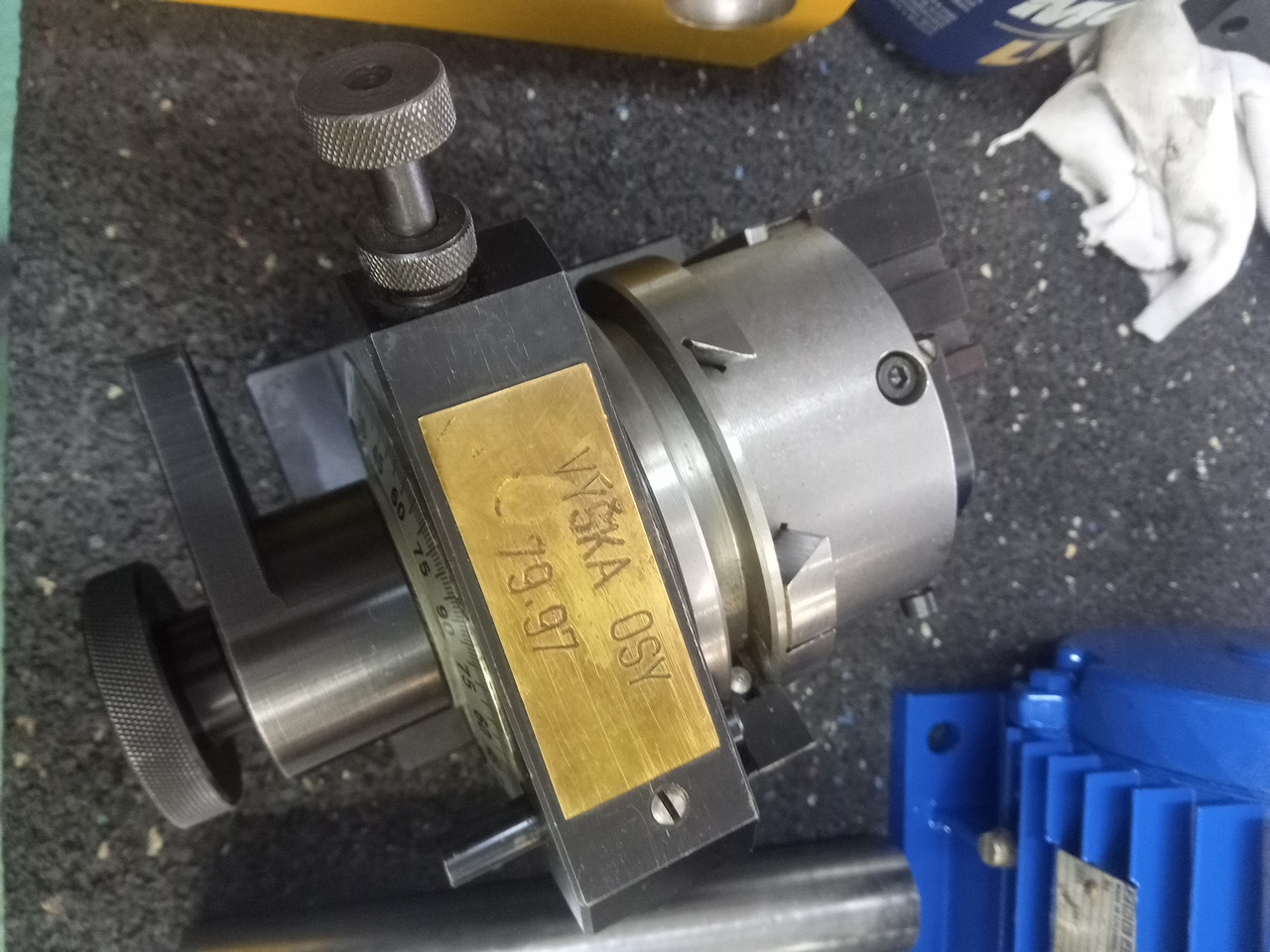

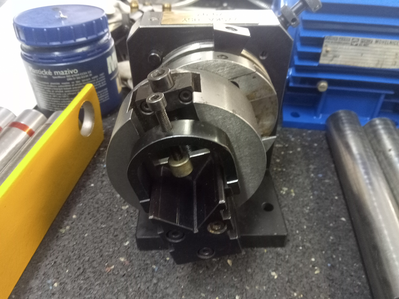

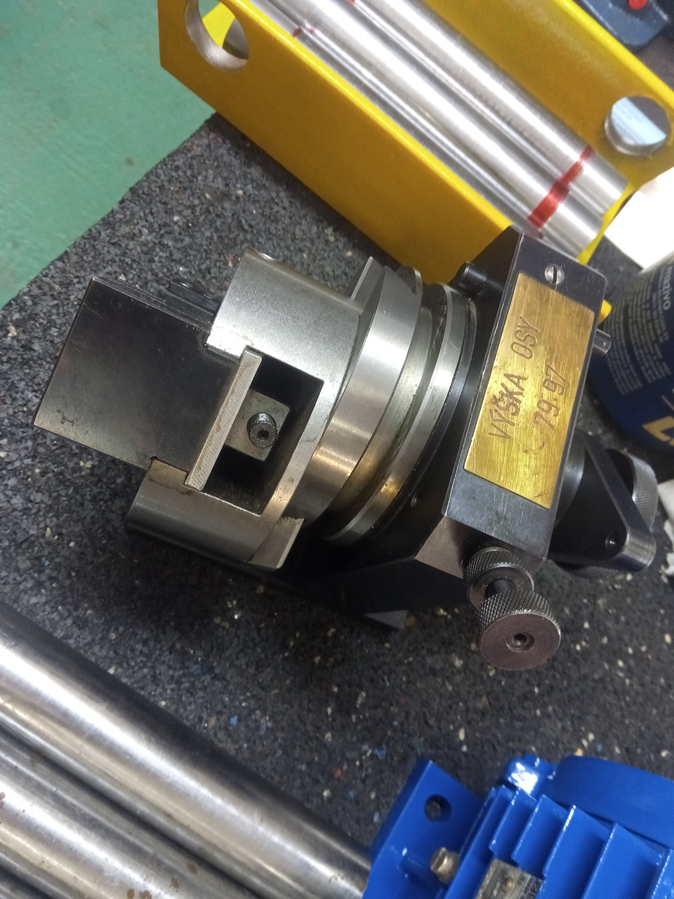

Příspěvky: 5250
11. 9. 2021, 8:20
jergus.balaz píše: 11. 9. 2021, 8:09 Amerikánci Suburban Tools to stále predávajú, dokonca vo vyšperkovanom prevedení:
Mám ho v provedení s křížovým posuvem, na mimoosé broušení, např excentrů.

Tak kde je foto? :)

Tak kde je foto? :)
Pokud nevadí že není vyloženě americkej, tak zejtra může bejt.

jergus.balaz píše: 11. 9. 2021, 8:09 ...
V nástrojárně jsme podobný přípravek používali. Nevím proč se tomu říkalo "trafika". Byly tam asi dva na kličku // ruční pohon // a jeden "motorový". Jako řemínek se používal těsnicí kroužek z nějaké velké hydrauliky. Ten to totiž odpružil a nepřenášel / nevyvolával chvění.
Používalo se to hlavně na tvarové broušení tažníků // vyhrdlováků //, nebo na tvářecí kladky.

DwPetr píše: 12. 9. 2021, 9:08foto
Nie je na tom prípravku niekde výrobca? Inak na parádu kúsok.
