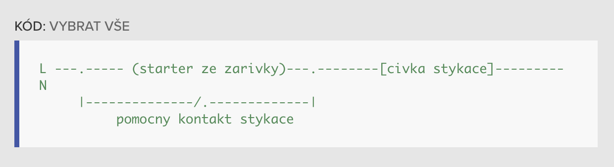

Zvlášť, když se to N zalomí na další řádek :)

Pre tých, ktorí si už nepamätajú, ako sa robili obrázky v DOS-e :-)
!!!!POZOR!!!! Moja pôvodná opublikovaná schéma mala chybu, teraz je už opravená.

jak se ti to povedlo?
me to nezlamuje (coz tak ma byt), cti se proste format proto je to code a ma tam byt posuvnik
co mas za browser?

robokop píše: 6. 1. 2021, 8:45
Kód: Vybrat vše
L ---.----- (starter ze zarivky)---.--------[civka stykace]--------- N
          pomocny kontakt stykace
Jé, to je výborné, díky, ještě bych ale potřeboval, abys mi poslal podobně udělané schémátko televizoru, budu si nějaký stavět a tak bych to použil :D

Aha, jasně. Safari (14.0.2) na Macu. Když to otevřu v Chrome, je tam scrollbar.

robokop, zverodoktor:
Kolik vám prosím tak asi dělá zpoždění sepnutí toho stykače?
A stačí se ten bimetal vyhřát i nízkým proudem, který je omezený impedancí cívky stykače?
Nemám už bohužel žádný startér, tak to nemůžu sám vyzkoušet a změřit.
Díky.

Mex píše: 6. 1. 2021, 7:04 robokop, zverodoktor:...
Mexi ja som iba prekresľovateľ ASCII na EAGLE :roll: .

Ale zase na druhé straně - co Ti brání zaběhnout do krámu a změřit to, že. :wink:

Miera spozdenia este isla nastavit pripojenim ext kondiku k starteru, hlavne netrafit sa do rezonancie.

Asi 1s
