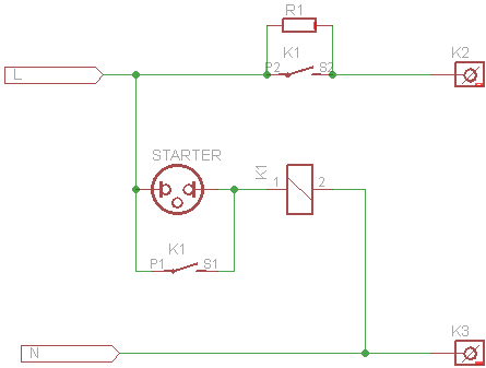

Pre tých, ktorí si už nepamätajú, ako sa robili obrázky v DOS-e :-)
!!!!POZOR!!!! Moja pôvodná opublikovaná schéma mala chybu, teraz je už opravená.

zverodoktor píše: 6. 1. 2021, 10:46 Pre tých, ktorí si už nepamätajú, ako sa robili obrázky v DOS-e :-)
Nechces to prekreslit, lebo to buchne.

robokop, zverodoktor:
Kolik vám prosím tak asi dělá zpoždění sepnutí toho stykače?
A stačí se ten bimetal vyhřát i nízkým proudem, který je omezený impedancí cívky stykače?
Nemám už bohužel žádný startér, tak to nemůžu sám vyzkoušet a změřit.
Díky.

Mex píše: 6. 1. 2021, 7:04 robokop, zverodoktor:...
Mexi ja som iba prekresľovateľ ASCII na EAGLE :roll: .

zverodoktor píše: 6. 1. 2021, 7:56 Mexi ja som iba prekresľovateľ ASCII na EAGLE :roll: .
Aha, promiň.
Ale zase na druhé straně - co Ti brání zaběhnout do krámu a změřit to, že. :wink:

Miera spozdenia este isla nastavit pripojenim ext kondiku k starteru, hlavne netrafit sa do rezonancie.

Asi 1s
