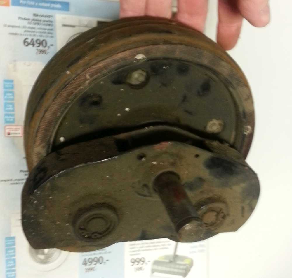

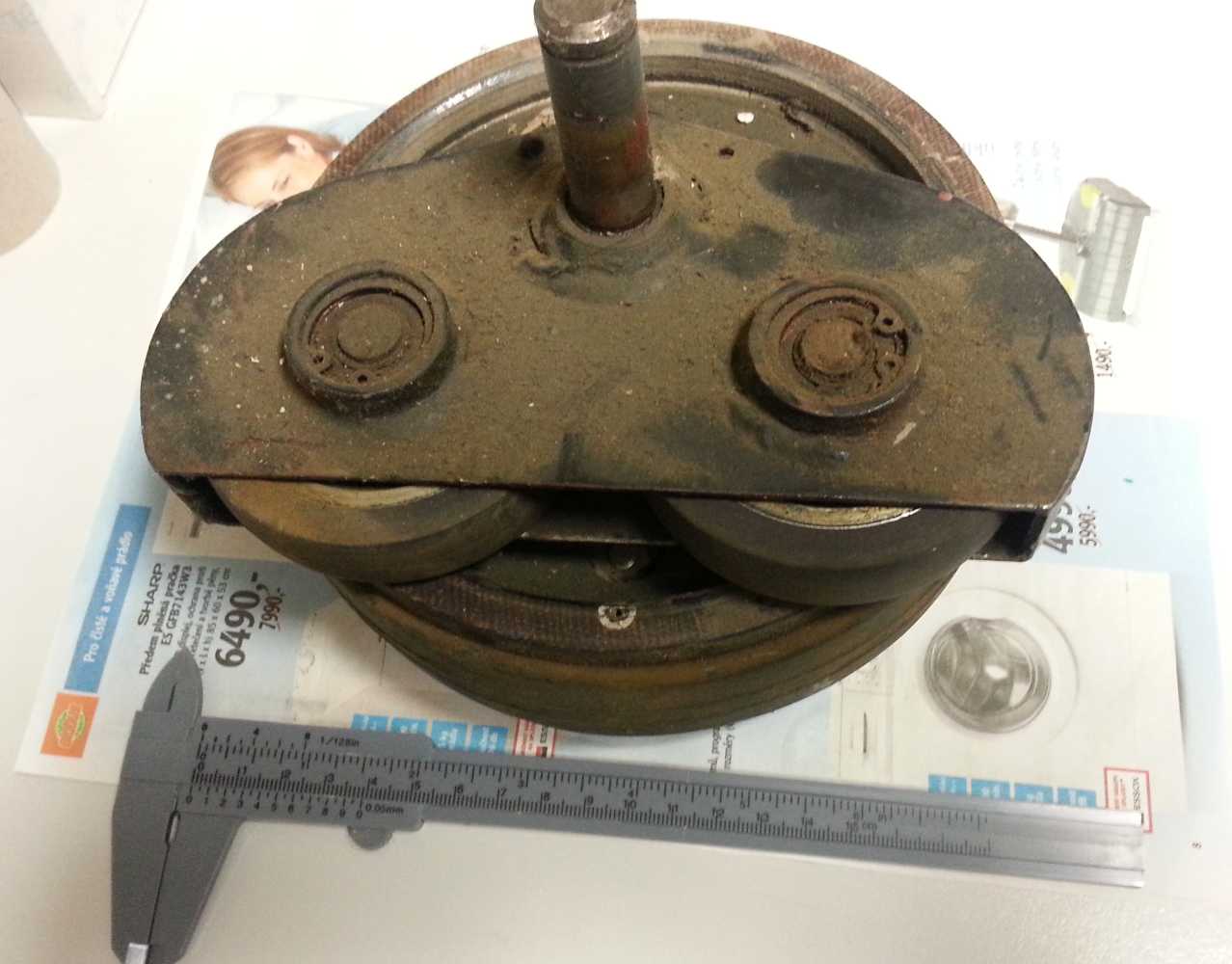

Hledal jsem dneska něco v garáži a zakopl tam o tahle kolečka.
Tak jsem si vzpomněl na toto vlákno.
Dal mi je kdysi švára. Dělali je pro nějaké filmaře. Seděl na tom vozíček s kamerou a kameramanem.
Proč to sem dávám: líbí se mi ta možnost dvojího využití.
Buď jedu po kolejích po tom vnitřním vozíku. Nebo z kolejí sjedu a jedu po velkých gumových kolech třeba po betonu.
Připadá mi to šikovné.
Nevím, po čem jezdili. Ale zřejmě by vyhověl i klasický jekl.
Ty kolejové vozíčky jsou otočné kolem osy, takže se dají otočit nahoru a zvýšit tak "průchodnost terénem", kdyby se jezdilo třeba po hrubém štěrku.
I ta kolejová kolečka mají na sobě nějakou tvrdou gumu. Asi proto, aby to při pojíždění s kamerou nedělalo rámus.
Sorry, že jsem to vyblejsknul tak špinavé. Ale byl to jenom okamžitý nápad a zrovna jsem fest spěchal.

Mex píše: 9. 12. 2021, 2:41 Proč to sem dávám: líbí se mi ta možnost dvojího využití.
Dík za tip. Zboží dvojího užití mě baví :-) ale tohle asi nevyužiju, já naopak doufám, že s tím nikdy na ten beton nevjedu :-)
