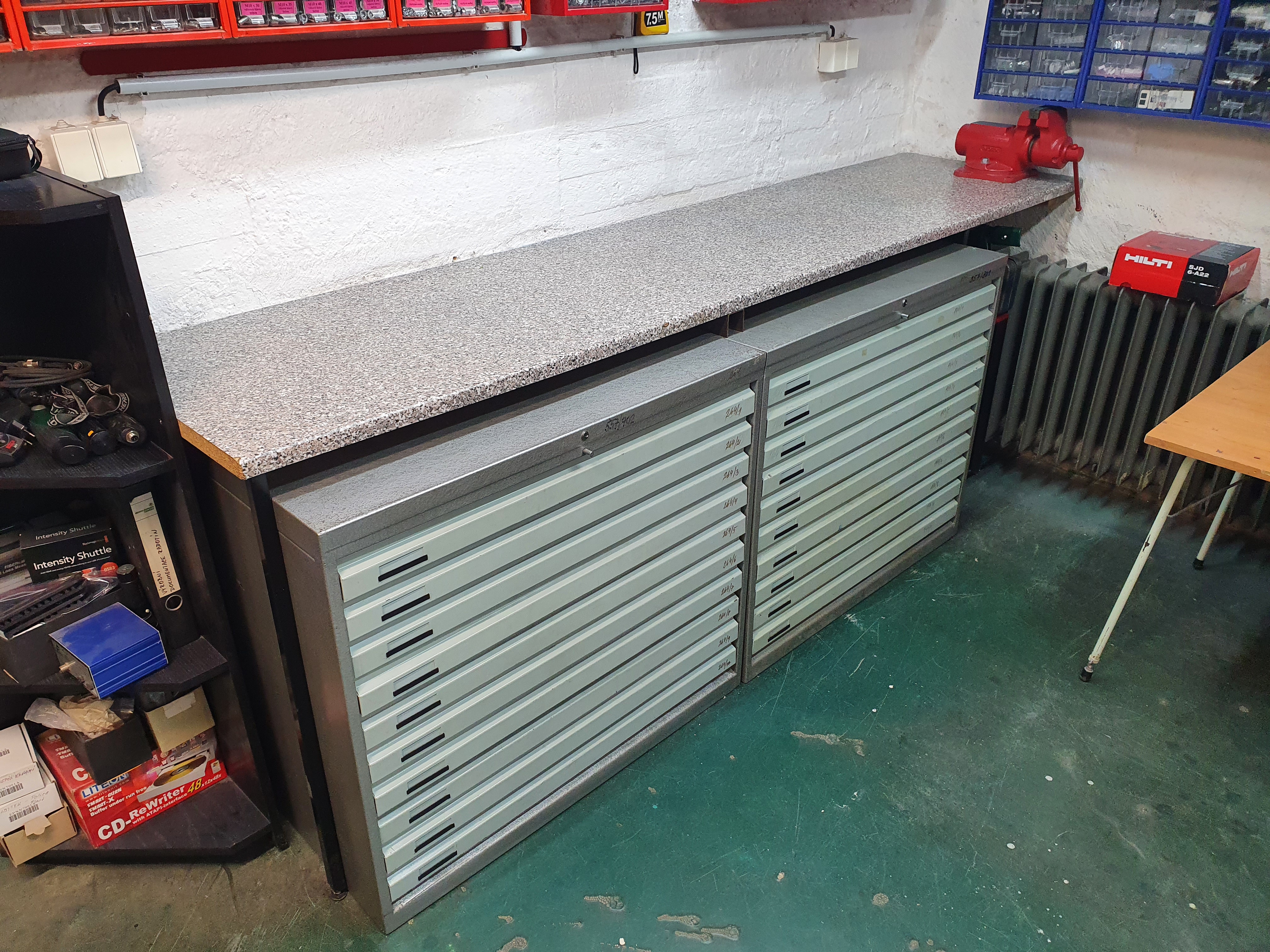

Příspěvky: 6512
7. 2. 2022, 8:19
Ahoj
já moc děkuji Aximovi za jeho čas a námahu, už jsou na místě, maličko poopravit a dodat kuličky a jsou perfektní! Samozřejmě i Gaminnovi moc dík za organizaci a nakládku, já bohužel musel v pátek dopoledne na jednačku se zákazníkem :cry:
Příspěvky: 6512
8. 2. 2022, 4:43
Ahoj
tak šuplíky opraveny, chybělo pár kuliček a spousta vazelíny :D a už parkují na svém místě. Zatím se zdají bezedné, no zatím.... :lol: Sem tam něco z plechů porovnáno, vyházeny nesmyslné držáky výkresů a odvšiveno, asi tuna prachu všude. Ale jezdí volně, jo není to výsuv od hetticha, ale to nebylo cílem. Takže jestli někdo uvažuje, že mu chybí a uvažuje o nich, vyjeďte tam na nákup, dokud jsou.

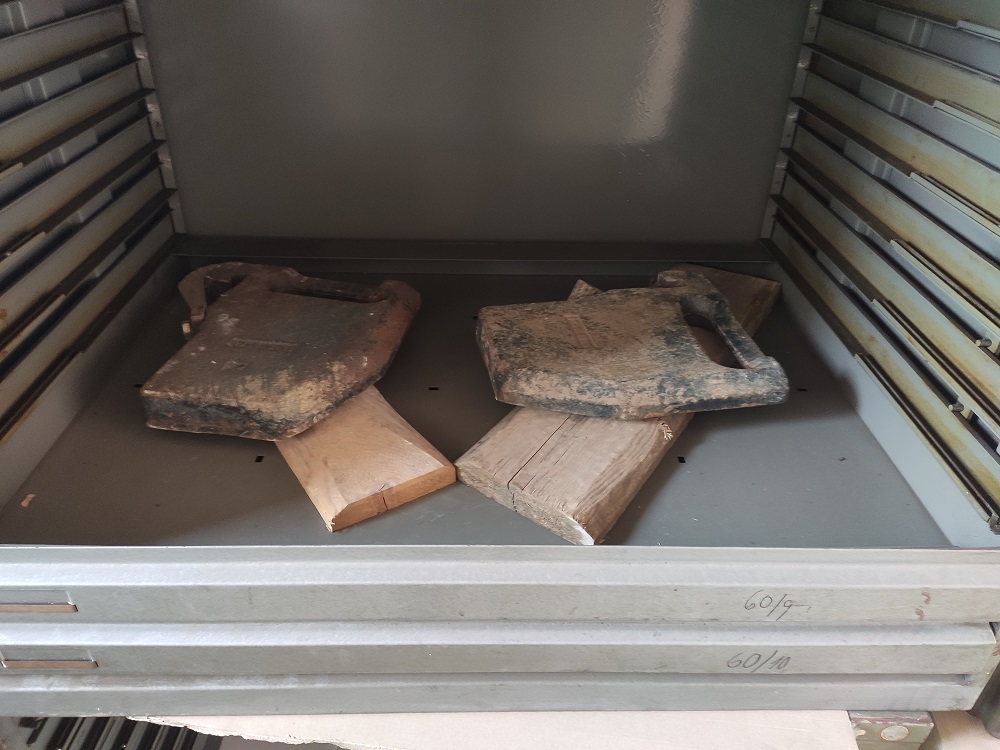

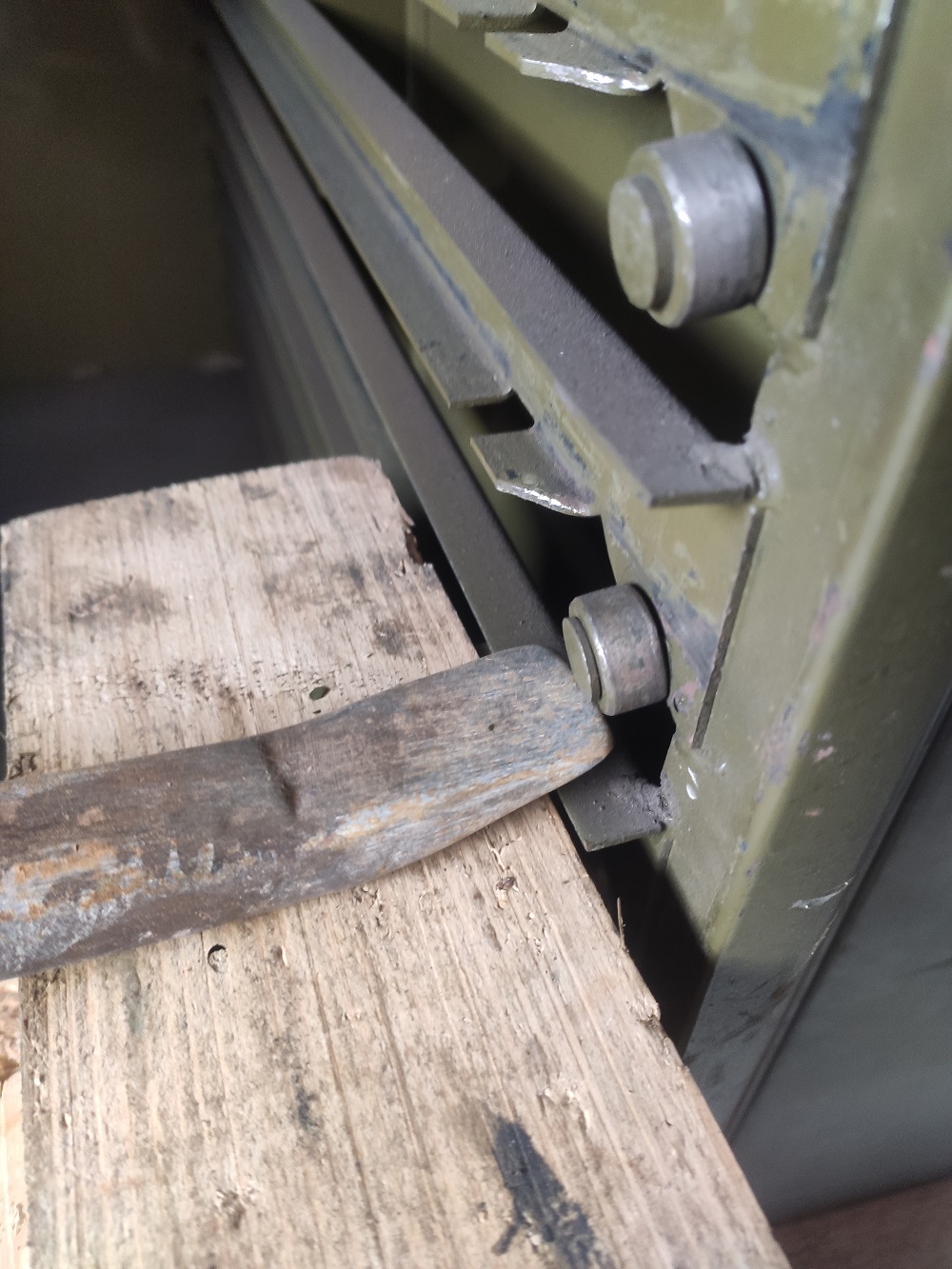

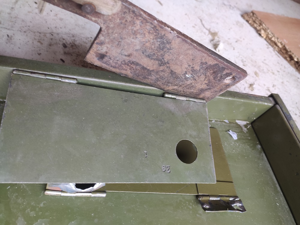

gaminn
Příspěvky: 989
8. 2. 2022, 5:35
vypadají jako nové, skoro bych řekl, že to ani nejsou ty z Ostravy. Řešil jsi nějak zamykací mechanismus, který mimo zamykání slouží jako doraz proti přílišnému vytažení (vypadnutí) šuplíku? U mých dvou skříní někdo bojoval s vyndáním šuplíků a pak vzal pro sichr kladivo a navařené dorazy v zadních rozích šuplíku zohýbal tak, aby nebránily vyndání šuplíku ze skříně. Svezly se s tím celé rohy šuplíků. Čeká mě vyklepávání rohů a navaření nových dorazů.
Zkoušel jsem taky zatížitelnost skříní. Dvě závaží na předek traktoru v šuplíku vedle sebe (cca 2 x 20 kg) a skříně bez madel to už nedávají, šuplíky drhnou. Zhruba dvojnásobná zátěž starým zeleným skříním s dvěma madly nedělá problém. Ale u nich je zase trochu nevýhoda, že mají vnitřní výšku šuplíku jen 5 cm, skříně bez madel mají 6 cm.
Příspěvky: 6512
8. 2. 2022, 5:45
gaminn píše: 8. 2. 2022, 5:35 Ahoj,
Ahoj
první nápad byl to zahodit, pak jsem zjistil, že brání přesně vypadnutí šuplete. Nechal jsem to na místě, jen celé promazal a abych nemusel pokaždé mačkat jako v posilovně :D , upravil jsem na bocích šuplete vepředu takové ty navařené packy, do kterých zamyká. Takže teď nezamyká šuple ale nejde bez zamáčknutí celé vysunout. Za mě spokojenost, já neplánuju je naplnit úplně železem, už mi tam parkují sady měřidel, johansonky, sady závitníků M, G, W, sady rozpínacích výstružníků a podobné... Já právě těch 6cm potřebuju. Ještě jednou díky!

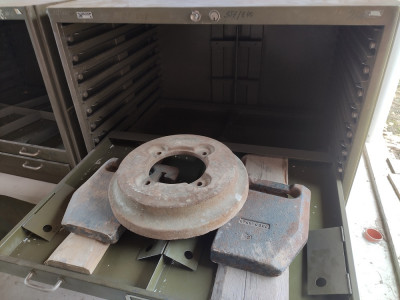

gaminn
Příspěvky: 989
8. 2. 2022, 6:05
Taky řešení. Já zkoušel odpojovat táhlo, co přes další tyčku ovládá dvě boční lišty. Pak to nezamyká, ale zas potřebuješ zhruba o jednu ruku víc, abys dostal šuplík ze skříně.
Jinak tady jsou fotky ze zátěžového testu, kdyby to někoho zajímalo. Jak jsem psal výše, 2x20kg pro skříň bez madel je problém. Zelená skříň se dvěma madly snese mnohem víc.
Příspěvky: 6512
8. 2. 2022, 6:14
gaminn píše: 8. 2. 2022, 6:05 Taky řešení. Já zkoušel odpojovat táhlo, co přes další tyčku ovládá dvě boční lišty. Pak to nezamyká, ale zas potřebuješ zhruba o jednu ruku víc, abys dostal šuplík ze skříně.
Ahoj, buď špatně koukám, nebo tam nemáš kuličky v těch žlábkách vepředu, pak to nejezdí a drhne. A nutně je potřeba namazat osy zadních koleček a do drážky s kuličkou kydnout celkem dost vazelíny. Patří tam průměr 7 mm
