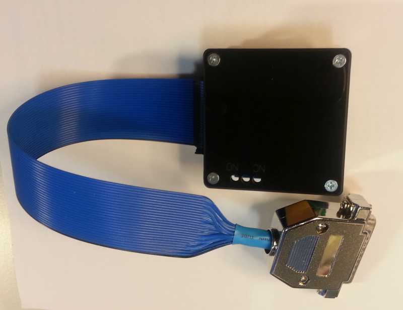

Ta frézka má k sobě elektroniku. Tedy drivery pro krokáče a řízení otáček pro vřeteno.
Tvým úkolem je to nějak řídit. A řídit to na úrovní signálů DIR/STEP pro každou osu, ON/OFF pro vřeteno a (možná) i PWM pro řízení otáček. Píšu "možná", protože třeba moje frézka to uměla, ale mám pocit, že ty současné spoléhají většinou jenom na potenciometr na bedně a řízení systémem by se tam muselo dodělal. Bude to ale asi jak kde, podle konkrétní frézky.
Ty signály může generovat například Arduino s GRBL firmware. Pak k tomu budeš muset ještě udělat kabel (a nějakou krabičku na to GRBL). Pak to řídíš po USB z celkem jakéhokoli počítače. V nejhorším i s toho tabletu.
Nebo použiješ nějaký SW na PC a budeš to řídit přes LPT port. Na tom PC pak třeba ten LinuxCNC (zdarma, výkonný, dobrý, chce to trochu učení, běží na Linuxu) nebo Mach3 (asi snadnější pro prvotní naučení, běží na Windows, přes LPT je myslím poslední možnost W7/32bit, na vyšších verzích už nejede bez nějaké dodatečné krabičky).
Ten LinuxCNC jede slušně i celkem starých PC, takže tím můžeš recyklovat něco, co už jinak s moderními Windows moc neužiješ.
V obou případech (LinuxCNC i Mach) je třeba, aby PC mělo nějaké parametry. Nejde ani tak o hrubý výkon, ale musí mít nízký tzv. jitter latence. Před instalací třeba toho Linuxu to ale snadno zjistíš, je tam na to nachystaný test. Tak to PC nabootuješ bez instalace z USB nebo CD-ROM, pustíš test, a hned víš, jestli s tímto konkrétním PC má smysl pokračovat.
U Machu na tom záleží stejně, jen to tam není tak snadno vidět a poznáš to až při zkažených výrobcích.
Naproti tomu u Arduina s GRBL na tom nezáleží a vyhoví prakticky jakékoli PC.
U LinuxCNC nebo Mach se to připojuje k LPT, a příslušný kabel je asi i součástí dodávky. Takže nemusíš nic drátovat.

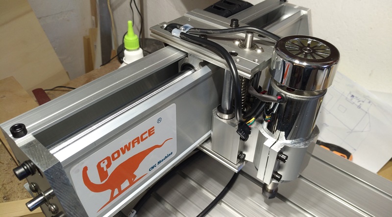

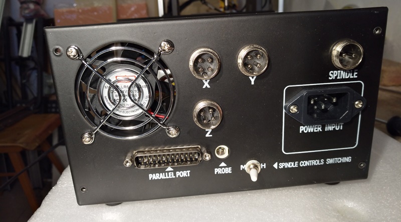

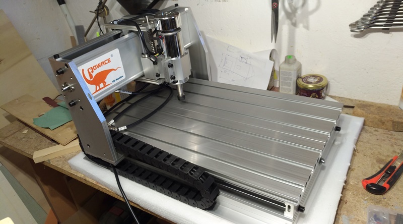

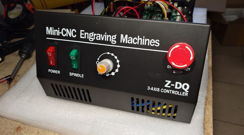

Kluci. Tak jsem včera vybalit tu frézku. K mému překvapení je komplet sestavená. Stačí jen přišroubovat krokové motory a propojit konektory elektroinstalace. Z pohledu na mechanickou část stroje mě konstrukce mile překvapila a myslím, že se Číňan dosela vytáhl. Kuličkové vedení i šrouby jdou krásně zlehka a bez jakýchkoliv vůlí. Samozřejmě tohle hodnotím z pozice hobby stroje koupeného primárně pro řezání balzy a překližky. Musím však vyřešit připojení k PC. Frézka má pouze LPT vstup. Mohl by to vyřešit nějaký starší PC s výstupem LPT, případně tento převodník https://www.estlcam.de/lpt_adapter_en.php, který se bohužel ale prodává pouze v Německu. (Asi bych našel cestu přes koho jej objednat) . Dostal jsem i dobré reference na CAM Estlcam, který tento německý výrobce také dodává a pro který je uvedený převodník určený. Pro informaci zde ukládám několik fotek, především té elektroniky stroje. Budu rád, když mi k tomu sdělíte svoje názory a připomínky. Předem děkuji
Ahoj.hank61 píše: ↑12. 3. 2022, 7:19 Kluci. Tak jsem včera vybalit tu frézku. K mému překvapení je komplet sestavená. Stačí jen přišroubovat krokové motory a propojit konektory elektroinstalace. Z pohledu na mechanickou část stroje mě konstrukce mile překvapila a myslím, že se Číňan dosela vytáhl. Kuličkové vedení i šrouby jdou krásně zlehka a bez jakýchkoliv vůlí. Samozřejmě tohle hodnotím z pozice hobby stroje koupeného primárně pro řezání balzy a překližky. Musím však vyřešit připojení k PC. Frézka má pouze LPT vstup. Mohl by to vyřešit nějaký starší PC s výstupem LPT, případně tento převodník https://www.estlcam.de/lpt_adapter_en.php, který se bohužel ale prodává pouze v Německu. (Asi bych našel cestu přes koho jej objednat) . Dostal jsem i dobré reference na CAM Estlcam, který tento německý výrobce také dodává a pro který je uvedený převodník určený. Pro informaci zde ukládám několik fotek, především té elektroniky stroje. Budu rád, když mi k tomu sdělíte svoje názory a připomínky. Předem děkuji![]()

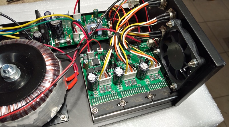

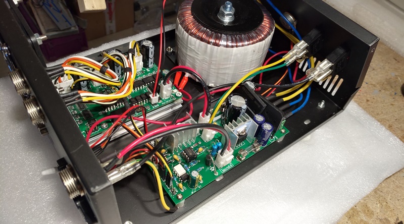

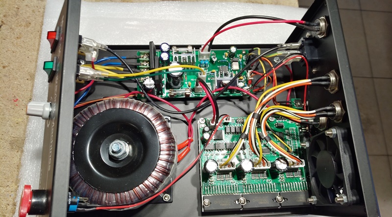

Podle fotek elektroniky to vypadá na starší provedení s DC vřetenem na cca 24V. Měl jsem na své frézce stejné provedení, a je (podle mě) lepší než ta nová, která mají vřetena na vysoká napětí (kolem 100V) a jsou (podle mě) trochu odfláknutá. Tady u toho Tvého modelu funguje regulace otáček dobře, a to jak potenciometrem z panelu, tak z programu. U těch nových to bez dodatečných úprav jde jen potenciometrem.
Tahle provedení desky s drivery mívala dřív konstrukční problém. Projevoval se tak, že drivery někdy ztrácely kroky. Ještě mám od toho z té doby díru do T-drážkového stolu.
Taky jsem s tím tehdy bojoval (a zvítězil). Když mi pošleš soukromě mailem podrobnější fotky té desky driverů, tak zkouknu, jestli už s tím něco udělali nebo ne. Pokud ne, tak Ti případně pošlu návod co tam upravit, budeš-li mít zájem.
Estlcam je podařený SW. Není sice úplně free, ale je velice levný. A dočasně se dá i provozovat jako free (pro soukromé účely).
Má 2 části. Jednak může fungovat jako nezávislý CAM a generovat dráhy třeba pro GRBL, LinuCNC nebo Mach. Nebo se dá používat i pro řízení stroje, a pak k němu potřebuješ nějaký "převodník", jak je ten cos tu odkazoval. Dá se i celkem snadno a levně postavit. Kdysi jsem ho dokonce někomu stavěl. Nedělal jsem ho přímo k nacvaknutí na bednu jako ti Němci, protože by to bylo bylo zranitelné a hodně zvětšovalo hloubku té elektroniky. Chtělo by to pak nějak mechanicky zakrytovat. Udělal jsem to s krátkým kabelem, viz malá fotka. Vymyslel jsem to ale tehdy zbytečně pracně, tak už bych ho podruhé udělal jinak.
Ten Estlcam umí být kompatibilní i s GRBL. Tedy po HW stránce, firmware do Arduina oni mají svůj vlastní. Tak pokud k komu připojíš GRBL, můžeš používat některý z mnoha SW nad ním, nebo kdykoli přejít na Estlcam.
Nebo pokud máš doma nějaké starší zbytečné PC a LPT portem, tak běž rovnou do skoro-profi řešení s LinuxCNC.

Potvrzuju, že tahle elektronika měla problém se ztrácením kroků. Vyřešeno blokováním napájecí větvě na mnoha místech pomocí kapacit s nízkým esr.
To vřeteno je konstrukčně úplně stejněj džank jako jeho výkonější bráchové na 100V, akorát, když je napájený z trafa, tak nehrozí, že to člověka zabije jako v případě, že je to sestupka rovnou za sítě
Doporučil bych ho časem vyměnit, akorát to není úplná trivka, protože se v průměru 52mm nic slušnýho (nedrahýho) koupit nedá, takže to znamená upravit vozík osy Z.

Teď na to koukám, a možná, že držák vřetena je už udělanej jinak, takže výměna bude mnohem snažší. Jsi klikař
Radharde. Díky. Taky alternativní řešení. Jinak to vřeteno má průměr opravdu 52mm. Nyní mě čeká zprovoznění, takže vřeteno mě momentálně netrápí. Horší je to s tou deskou, na čemž jste se shodli společně s Mexem.
