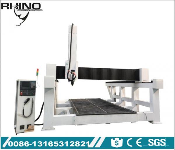

Klimbik
Příspěvky: 664
30. 3. 2022, 7:39
mozna neco takoveho by se dalo postavit s tou rysovaci plotnou. ze by byly strany z jeklu k tomu prisroubovane a portal az pak nahore na kolejnicich. takze i mimo dosah nejvetsiho bordelu z frezovani a na kazde strane nahore pak sroub na Y osu. tuhost by v tom pripade byla asi lepsi, nez kdyz by byly pohyblive i ty bocnice.
ale uz se to teda krasne zvetsuje, abych to jeste mel kam umistit pak.

Příspěvky: 8450
30. 3. 2022, 7:46
Už zase vymýšlíš krkolomná řešení :-) Buď rád, že máš tuhou základovou desku a dej šíny shora nebo z boku, viz výše a nepřidávej tam další zdroje nepřesnosti.
Klimbik
Příspěvky: 664
30. 3. 2022, 7:47
ja se snazim jen najit nejakou takovou konstrukci uz hotovou, abych si to vubec dokazal predstavit.
Příspěvky: 8450
30. 3. 2022, 7:50
Jestli je ta deska dost široká, tak kolejnice přímo na desku a na ni portál "obrácené U" podle pravidel která jsem ti doporučil. Nic lepšího nevymyslíš, všechno ostatní je už vysoká strojařina :-)
