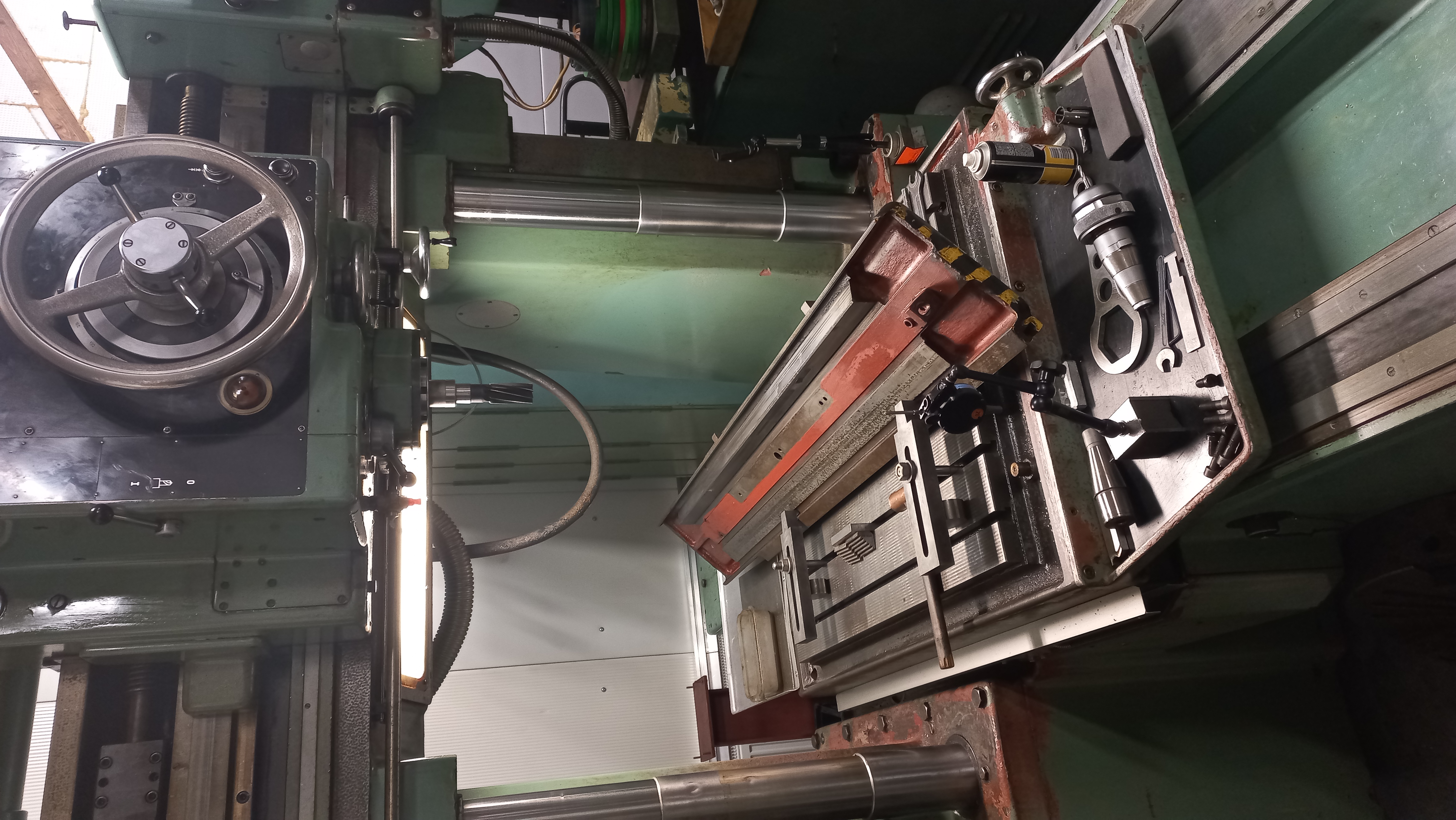

tak zas něco

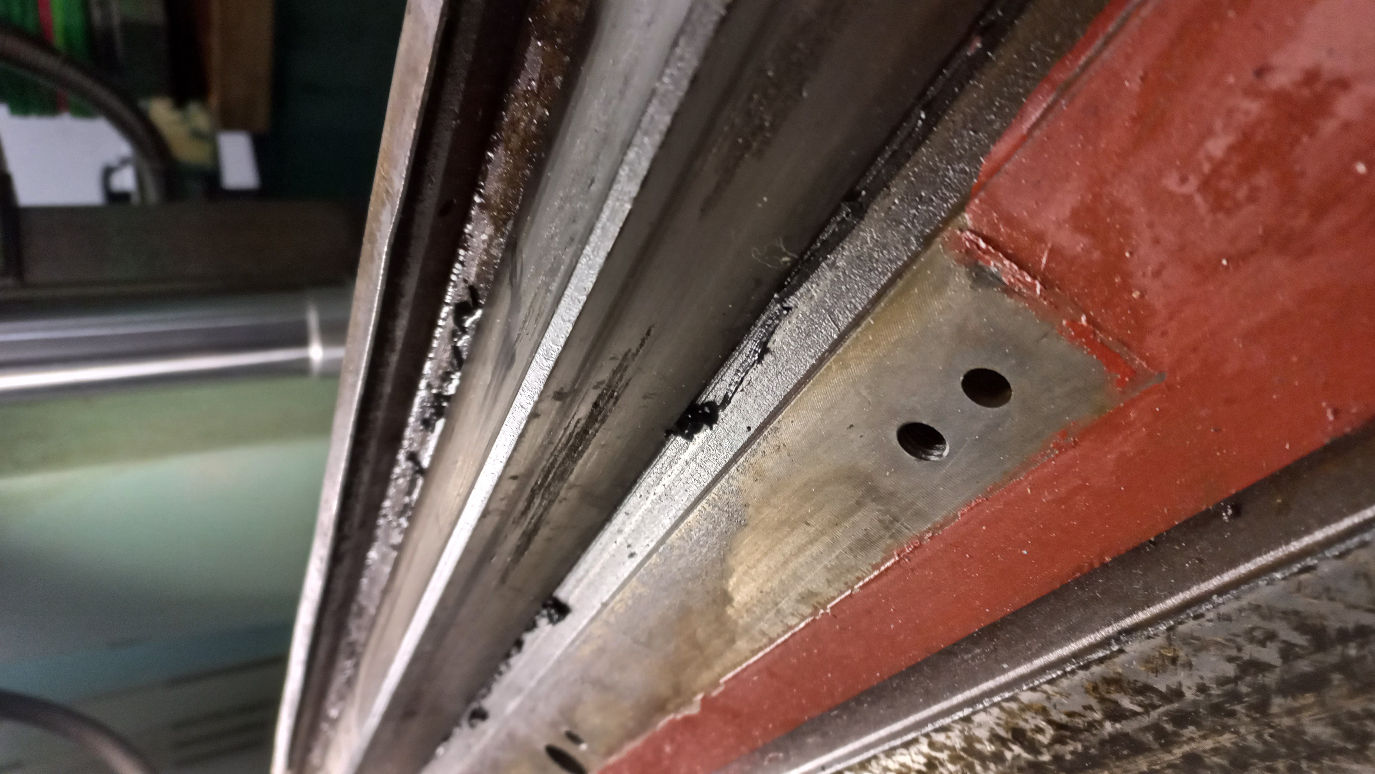

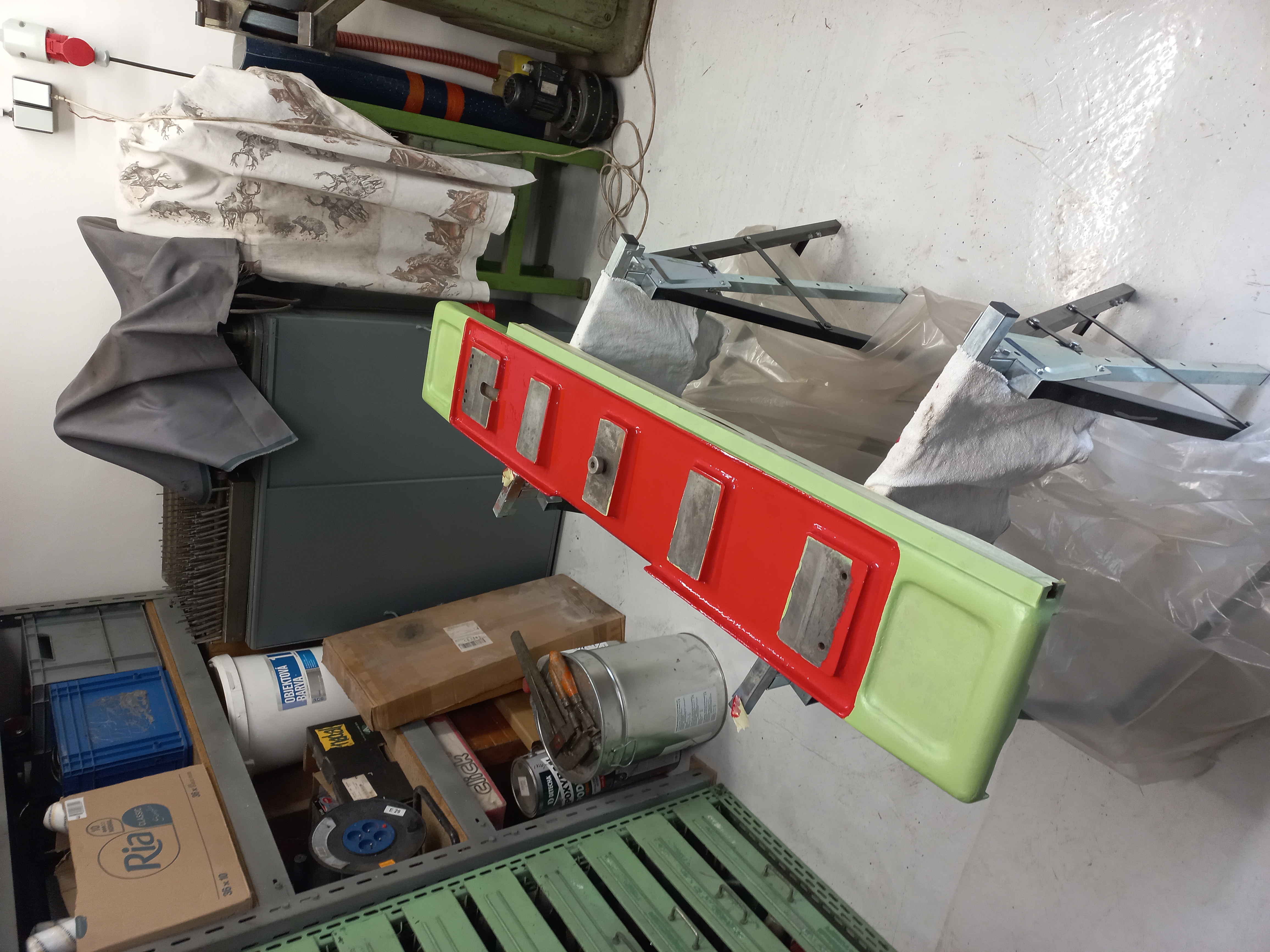

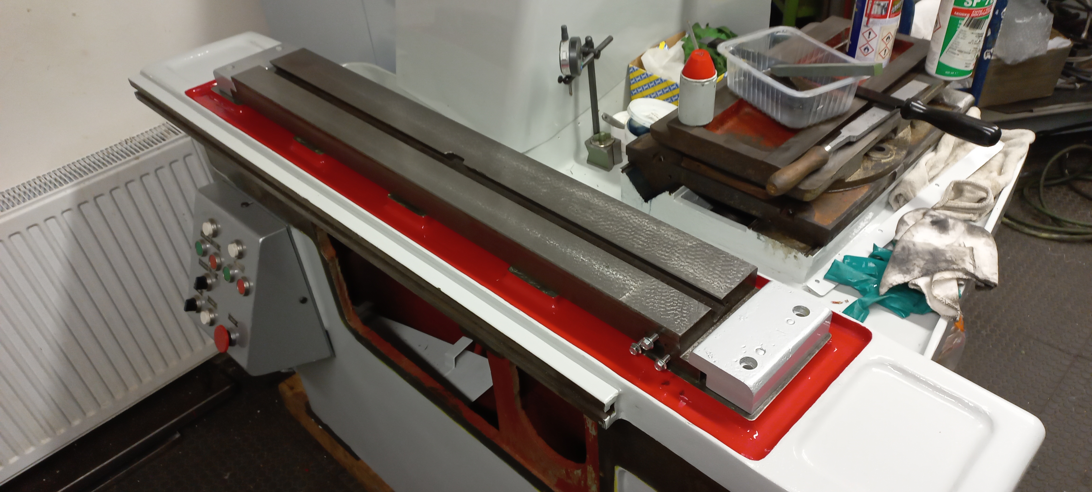

nakonec budu muset použít ten původní stůl, takže jsem ho musel poopravit

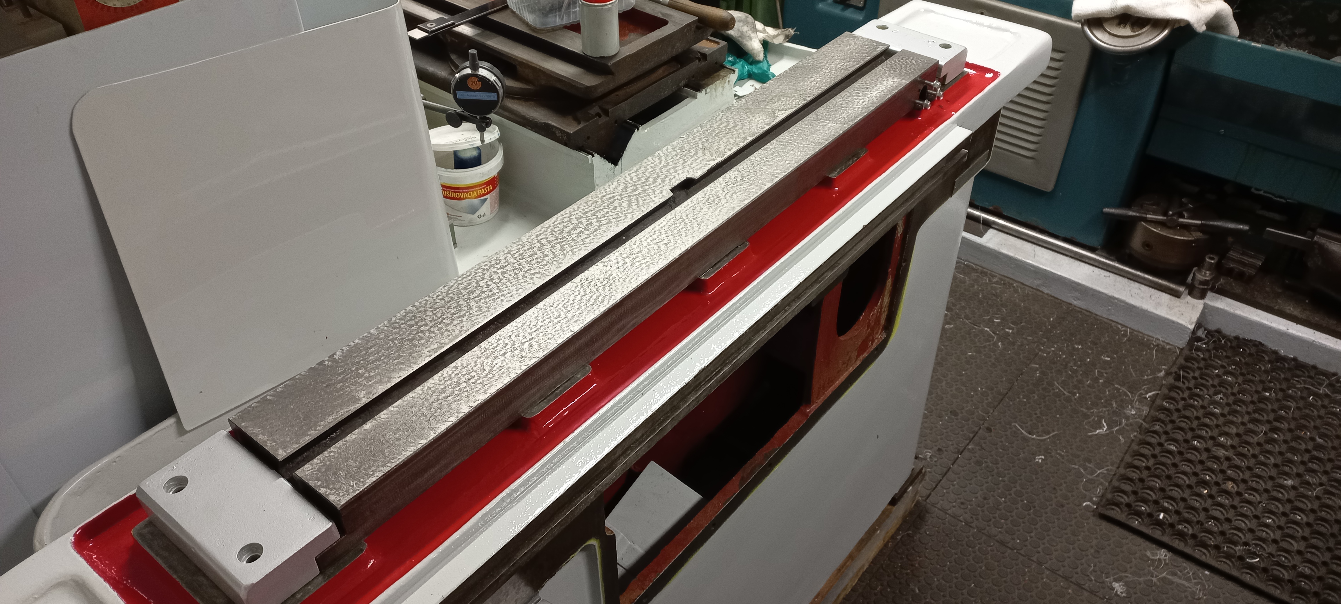

machine works
Příspěvky: 84
Registrován: 23. 12. 2023, 4:38
9. 4. 2024, 8:51

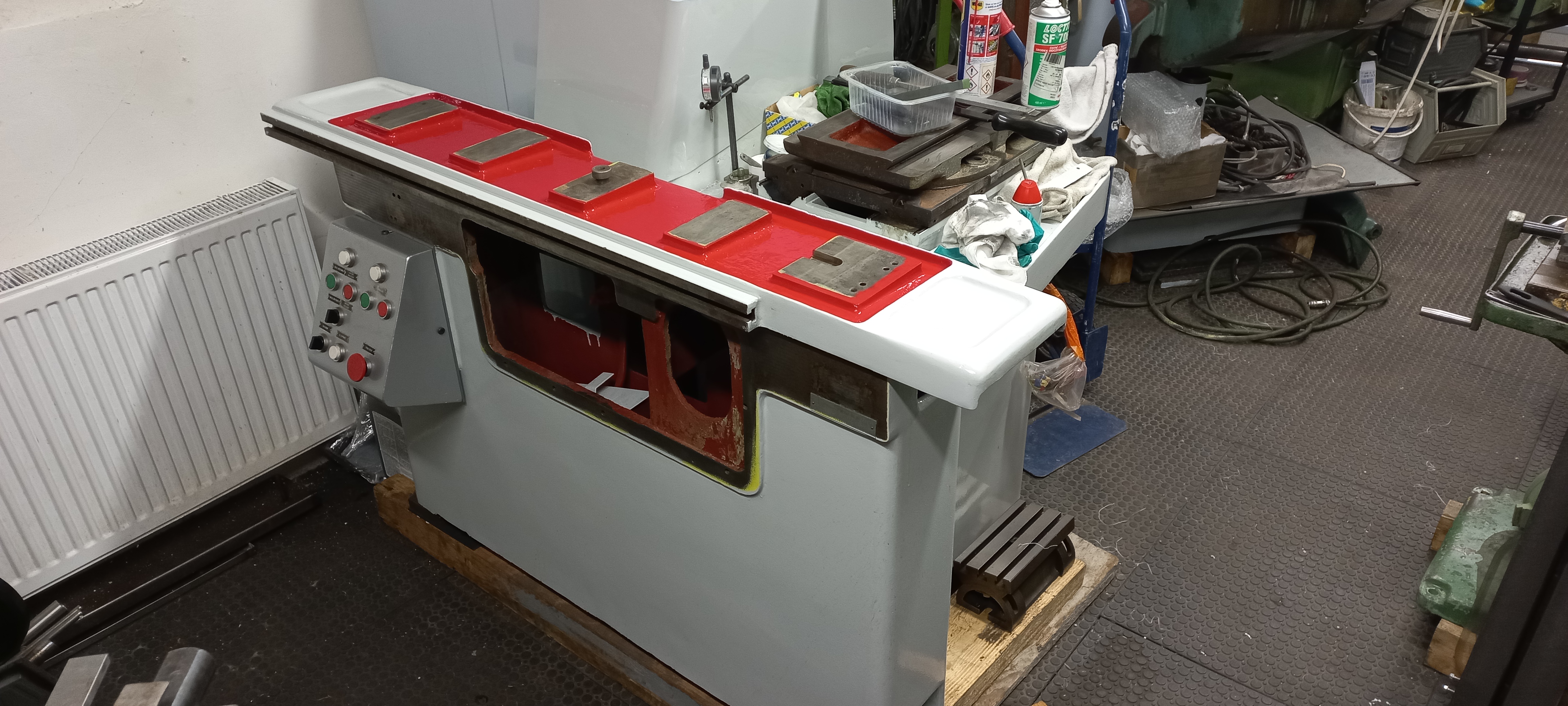

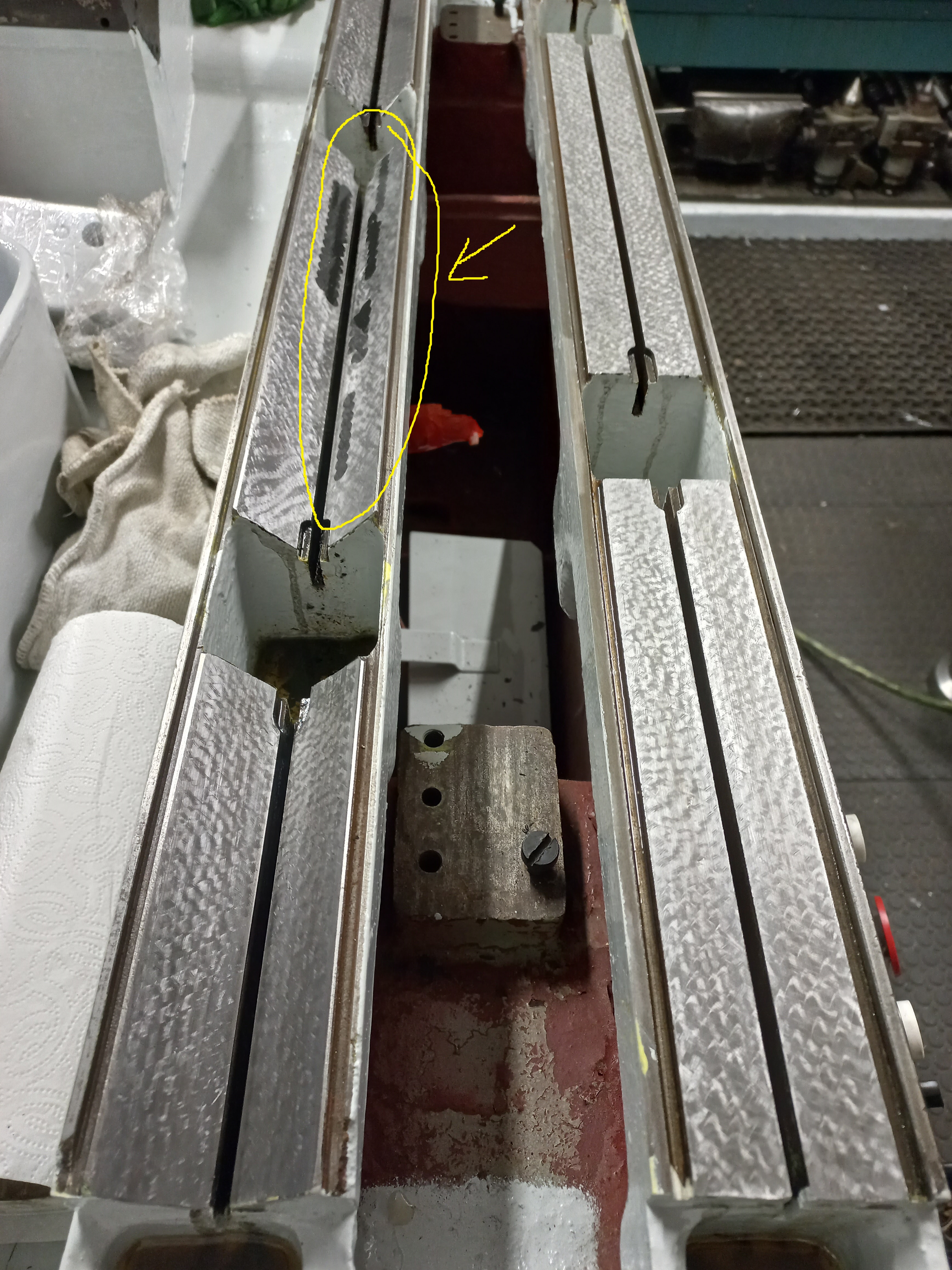

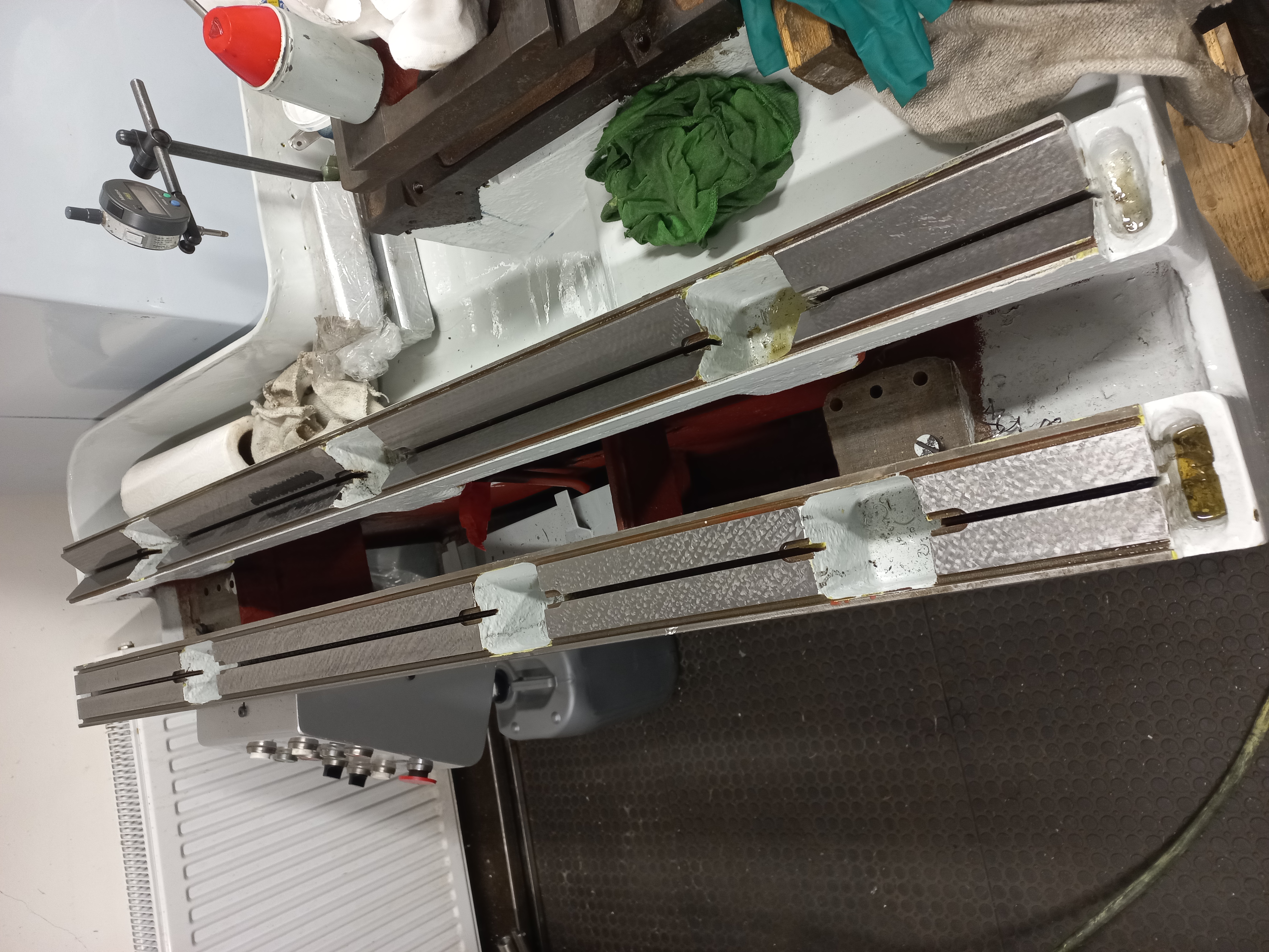

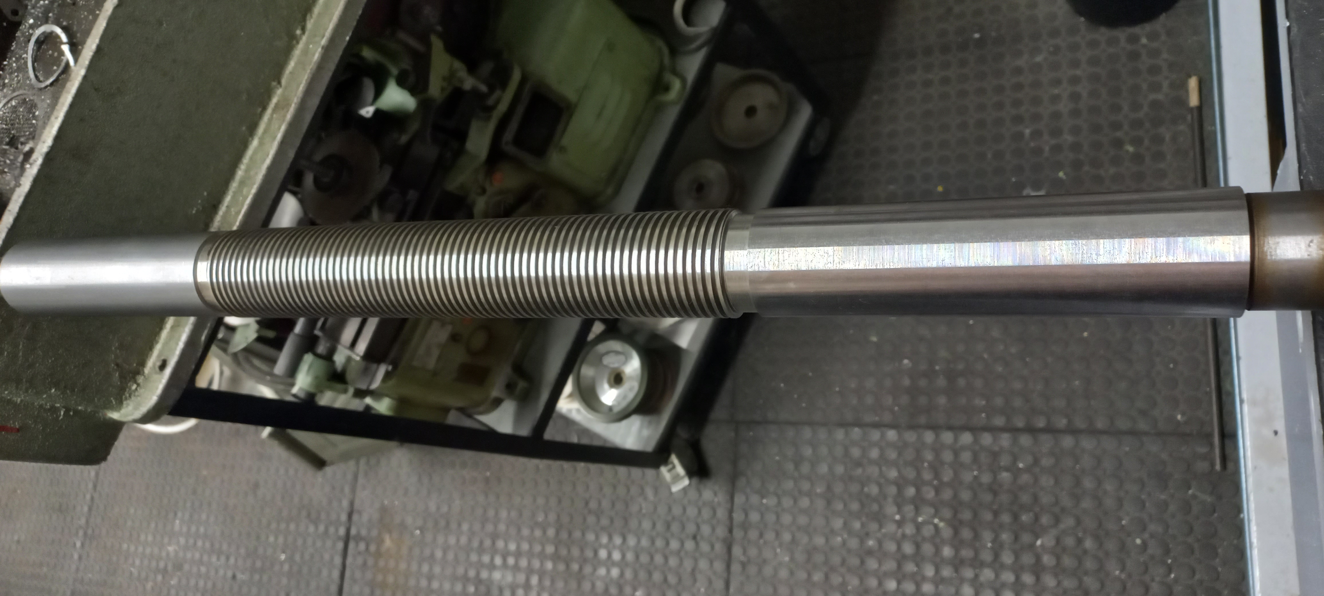

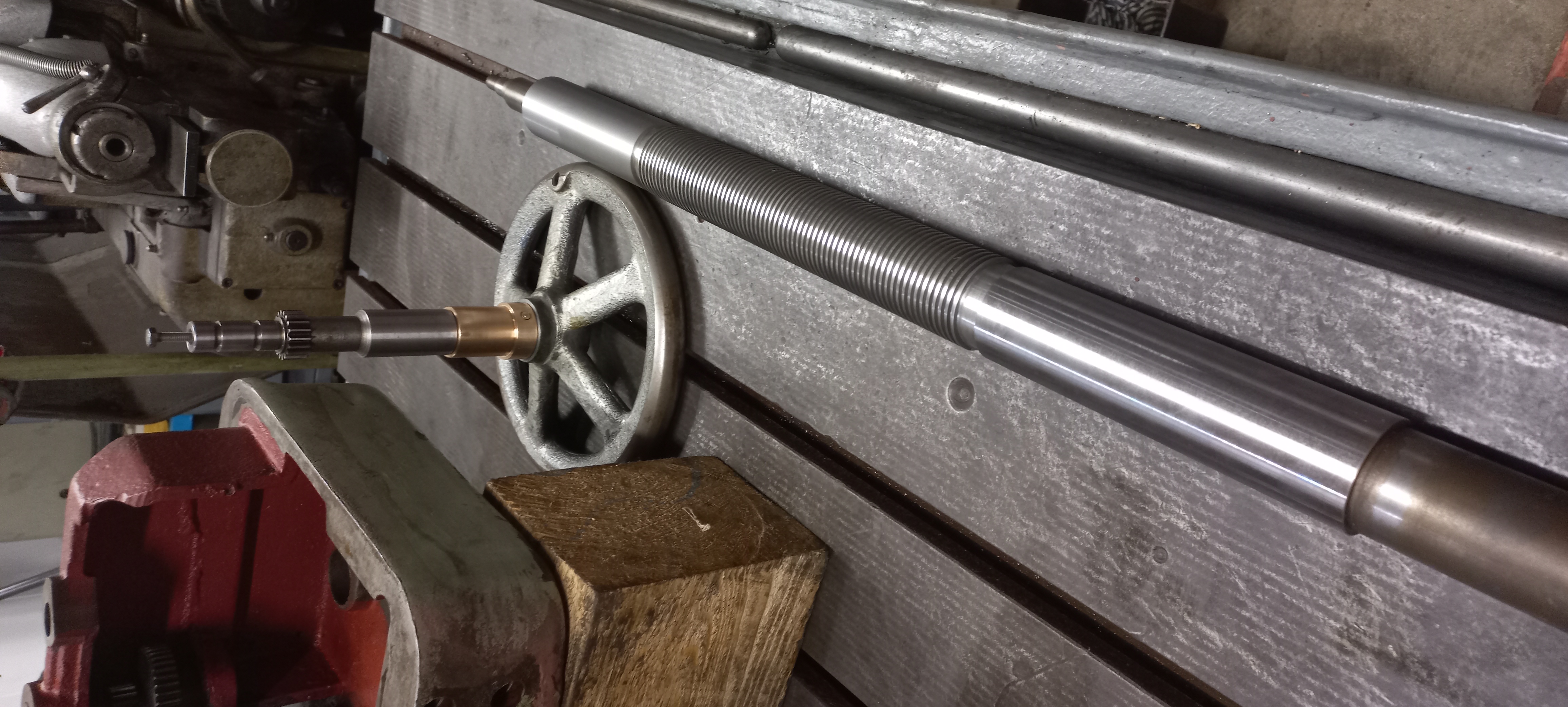

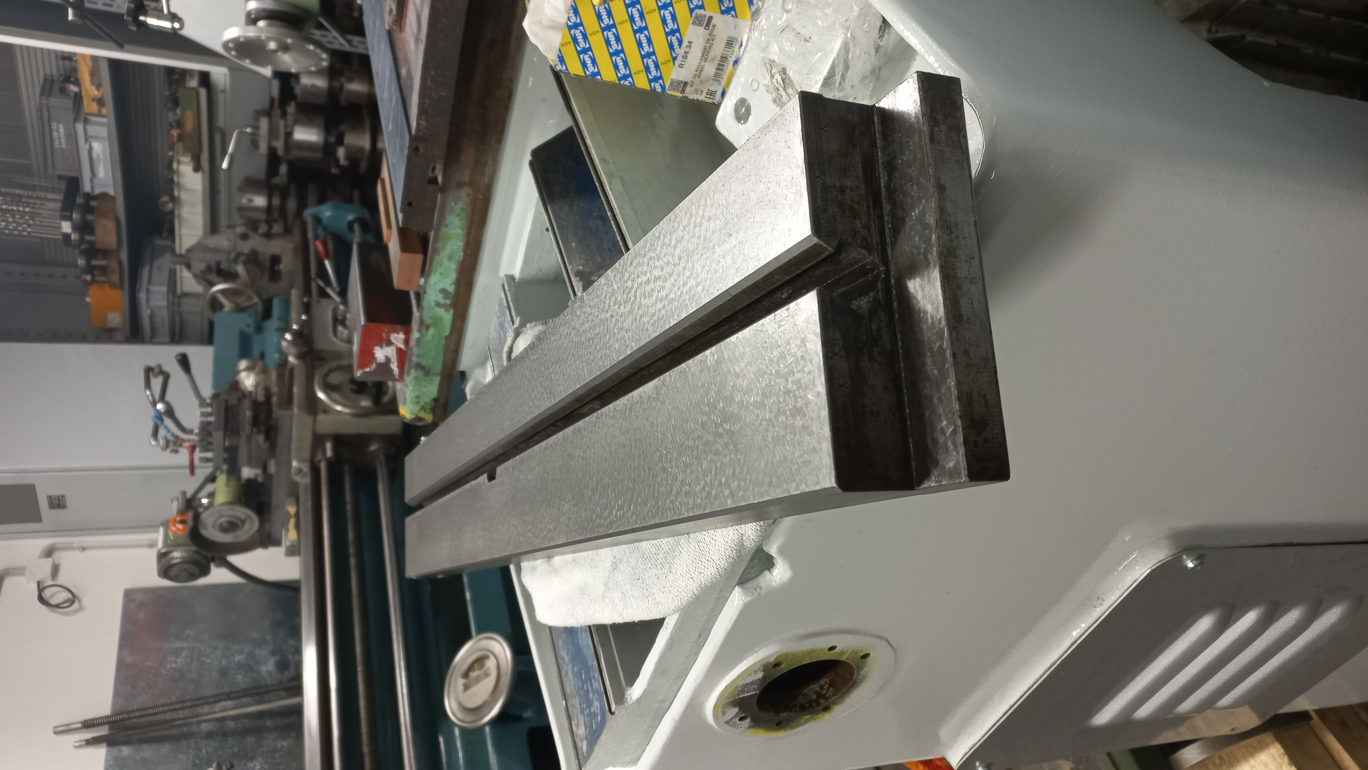

Zase o krůček
servis4sp,WKV63,HJ8,SV18,R5,BPH20na,1U,Sip3EE,Theil 132,FN40,FVT3CNC,GH450,KU250
machine works
Příspěvky: 84

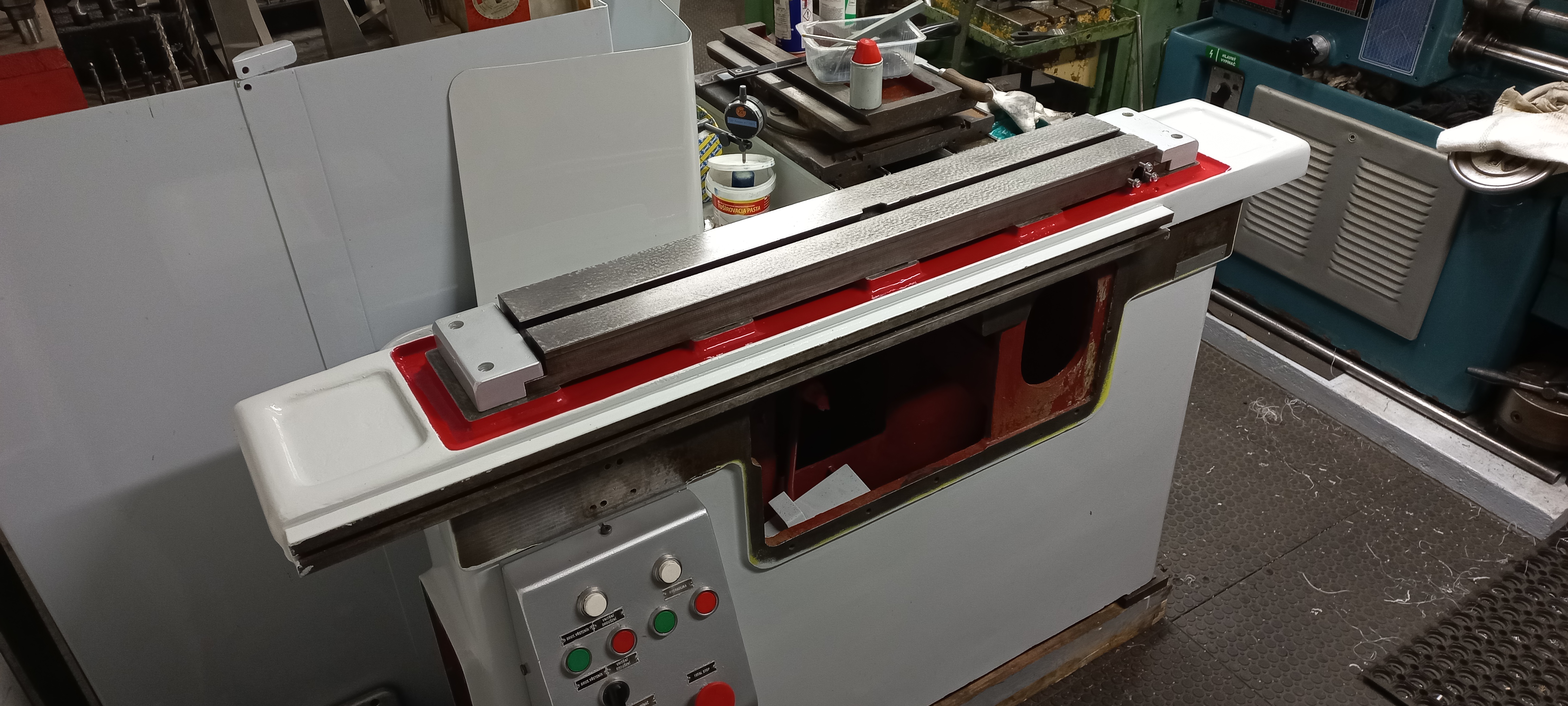

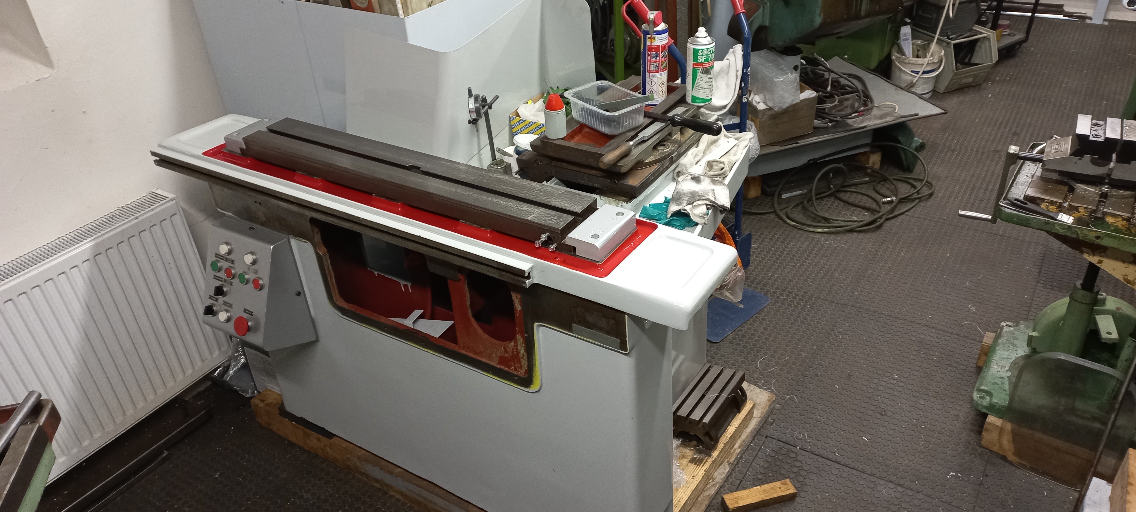

10. 4. 2024, 1:36
Příspěvky: 6435
10. 4. 2024, 1:47
No máš to sakra pěkný :!:

12. 4. 2024, 8:28
Charon píše: 10. 4. 2024, 1:47 No máš to sakra pěkný :!:
ale znáš to na fotce je všechno pěkný
Díky😉👍
Modros
Příspěvky: 2107
12. 4. 2024, 12:20
Ty jedeš...pěkný :D

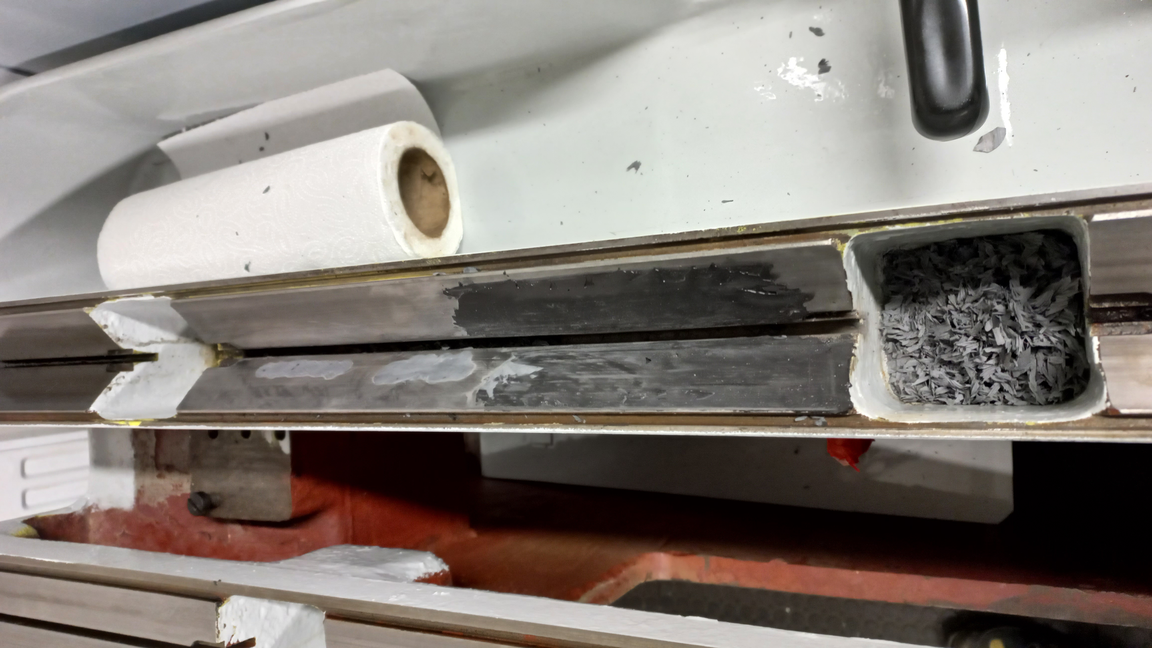

martasg1
Příspěvky: 2251
16. 4. 2024, 3:37

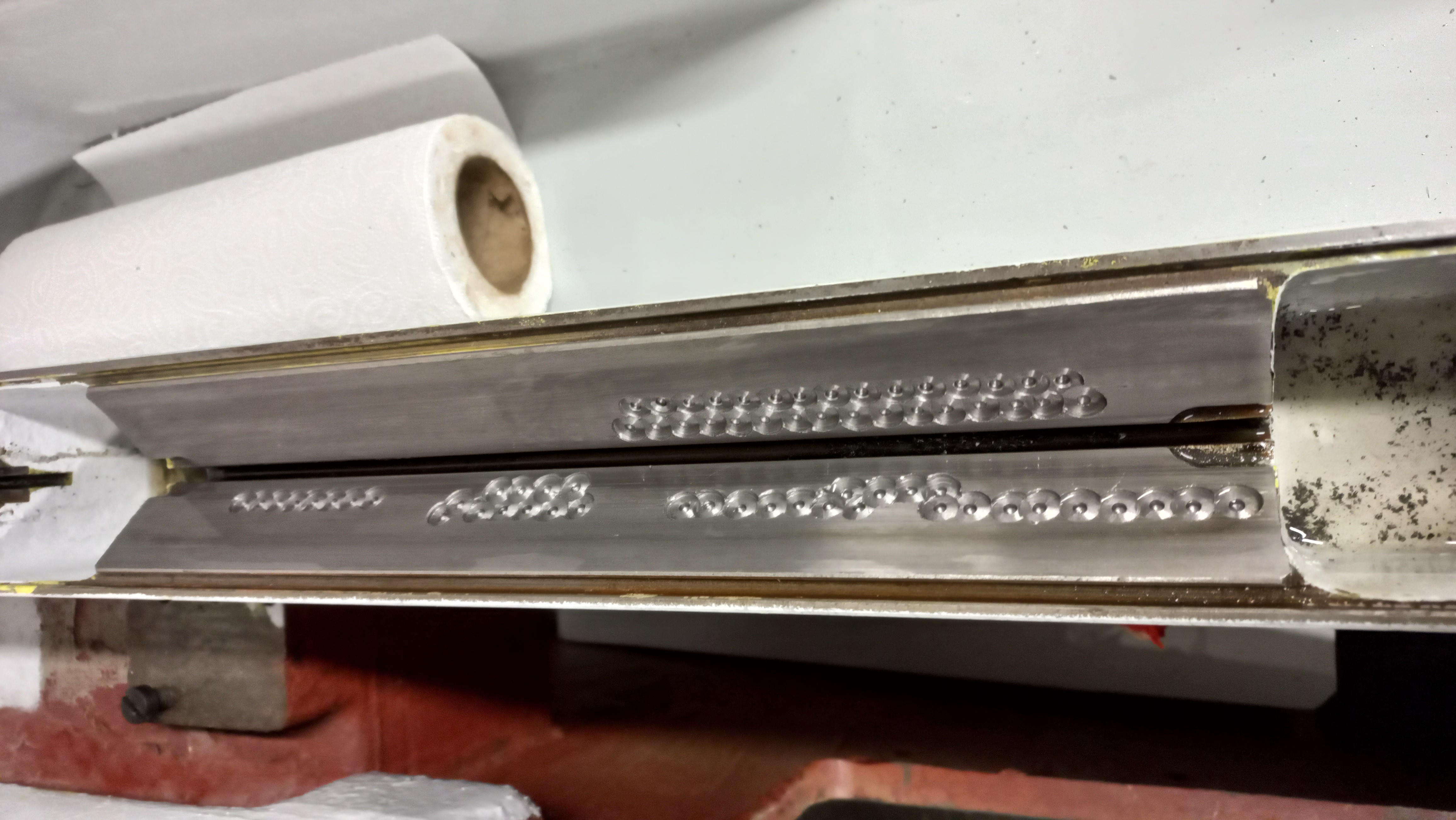

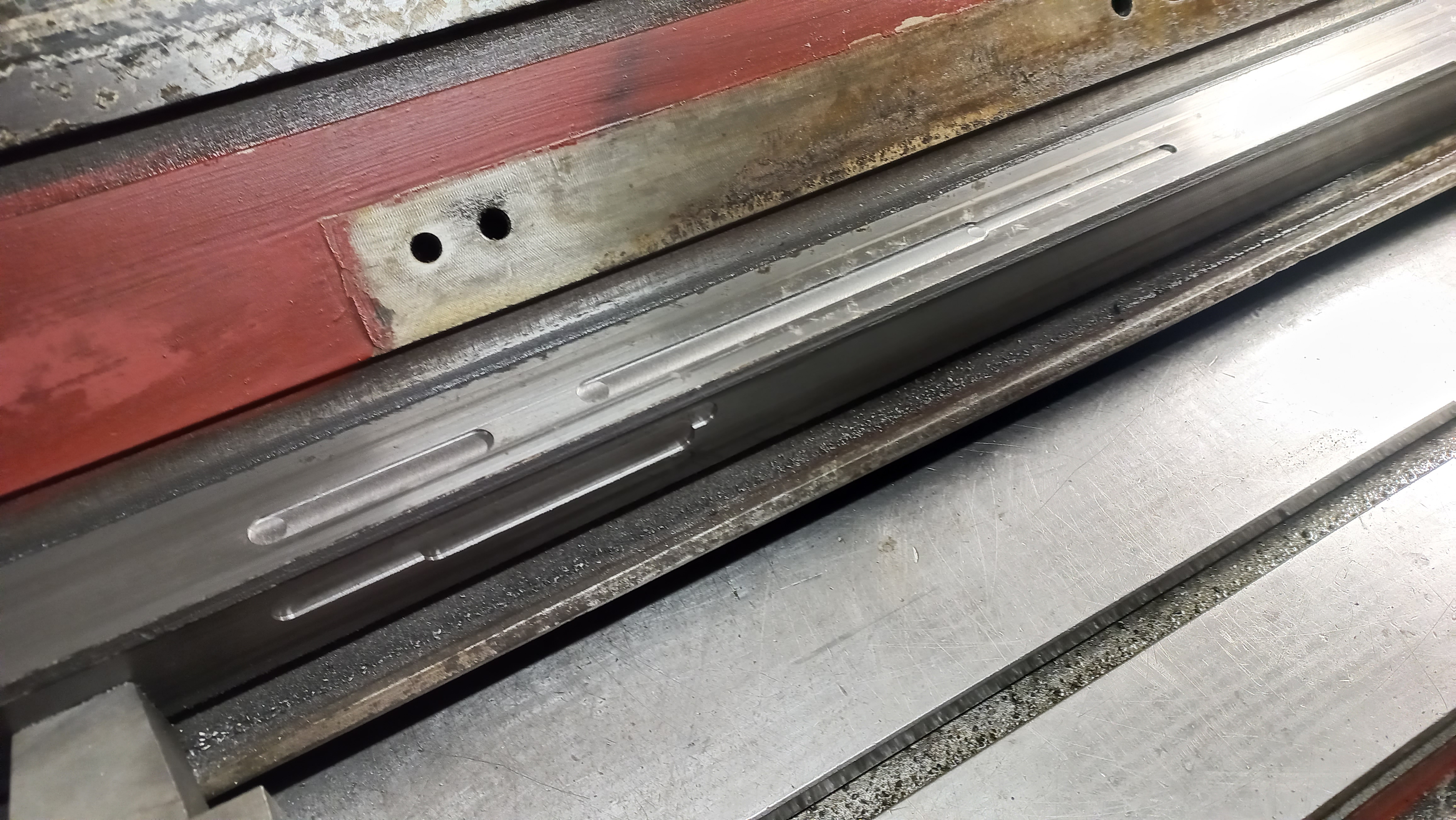

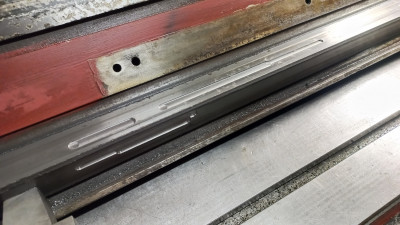

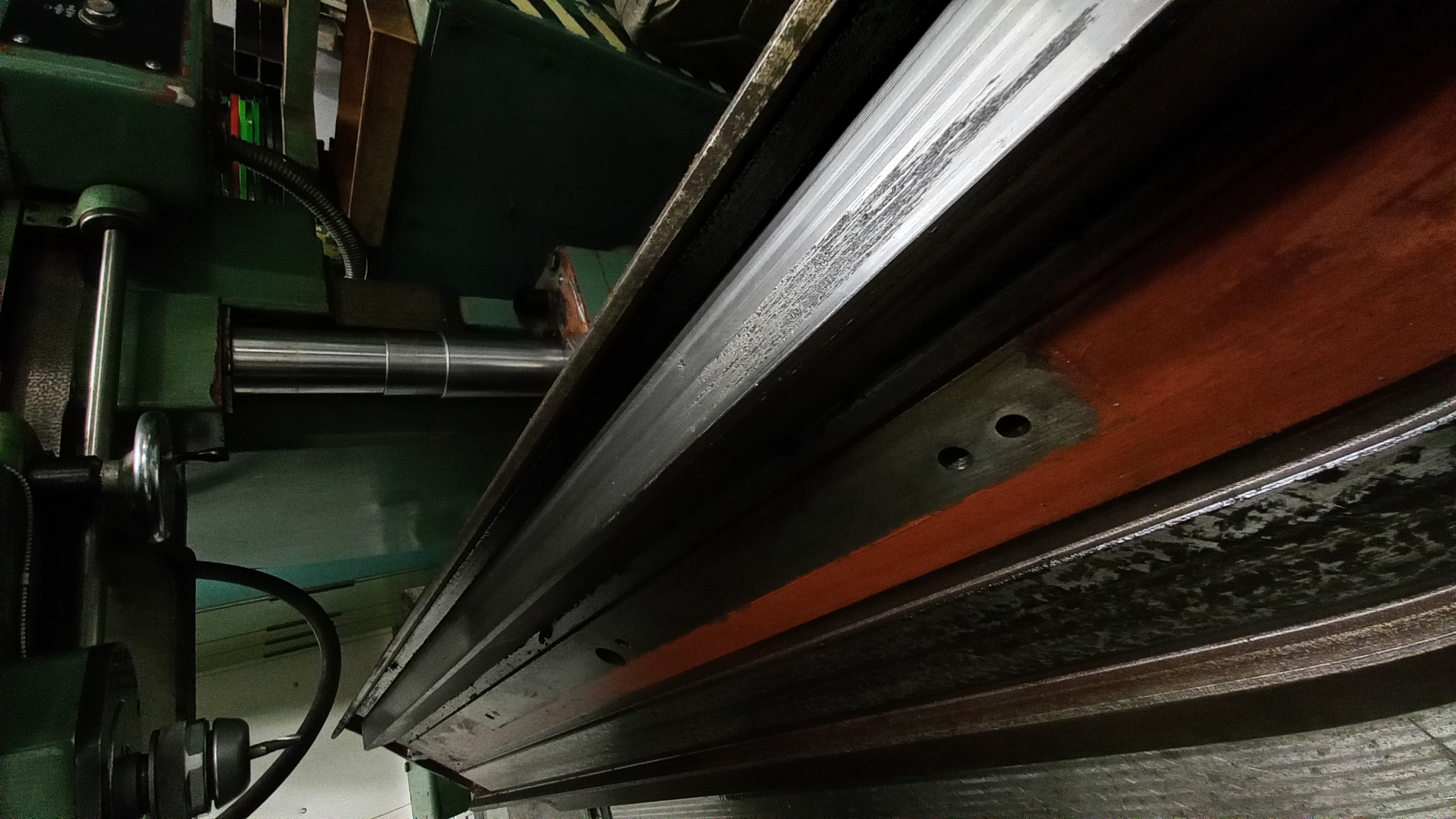

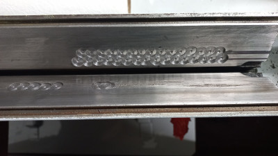

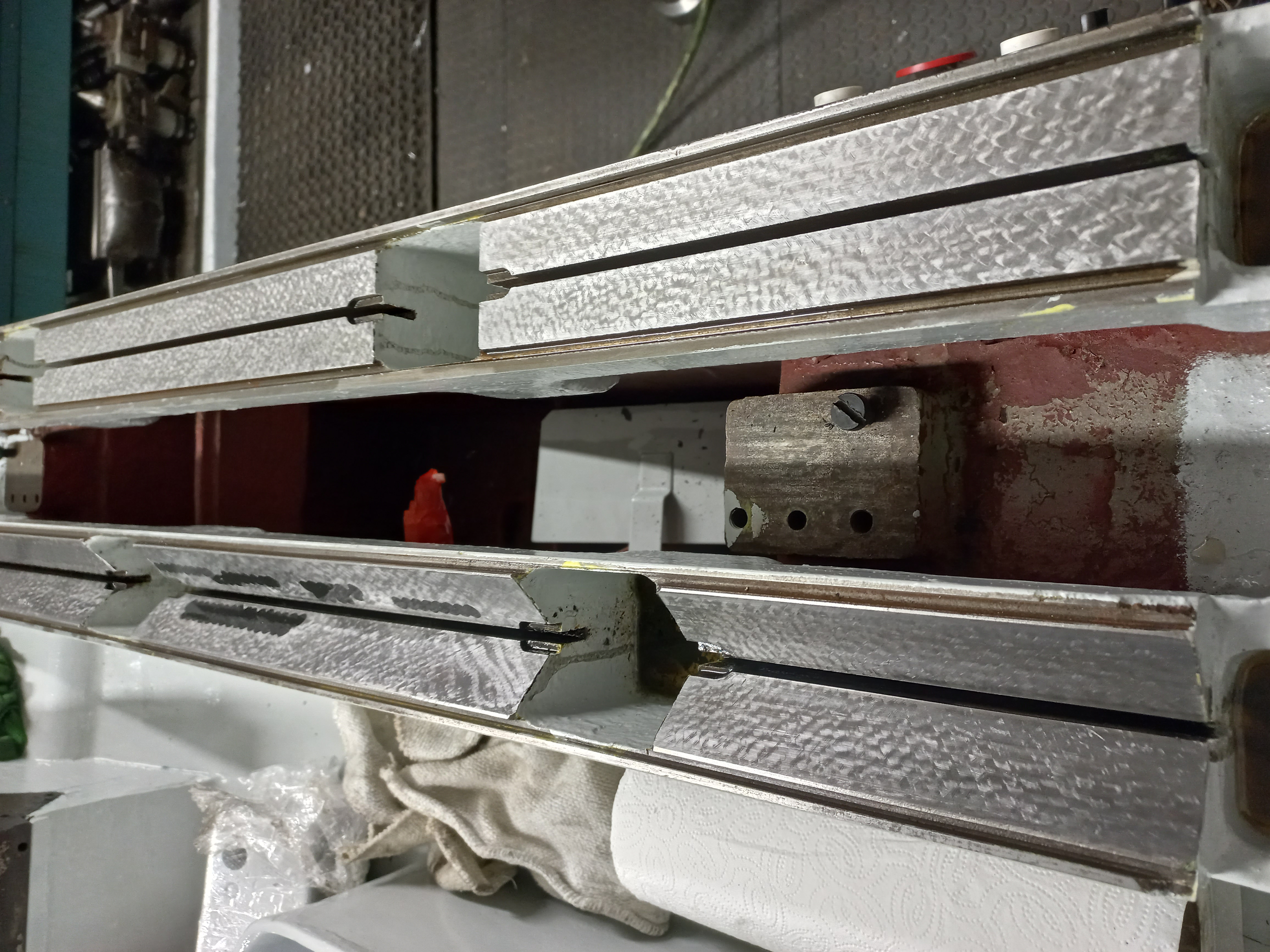

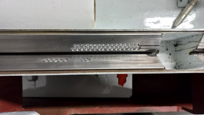

A sakra :shock: kdo zaškrabával? :o sám nebo někdo na zakázku? jakou metodou jsou ty první dvě fotky?
CNC obrábění
machine works
Příspěvky: 84
12. 10. 2024, 8:28
martasg1 píše: 16. 4. 2024, 3:37 A sakra :shock: kdo zaškrabával? :o sám nebo někdo na zakázku? jakou metodou jsou ty první dvě fotky?
Ahoj Marťas, dělám si to sám , je to zaškráblé proti sobě a pak strojně doladěné

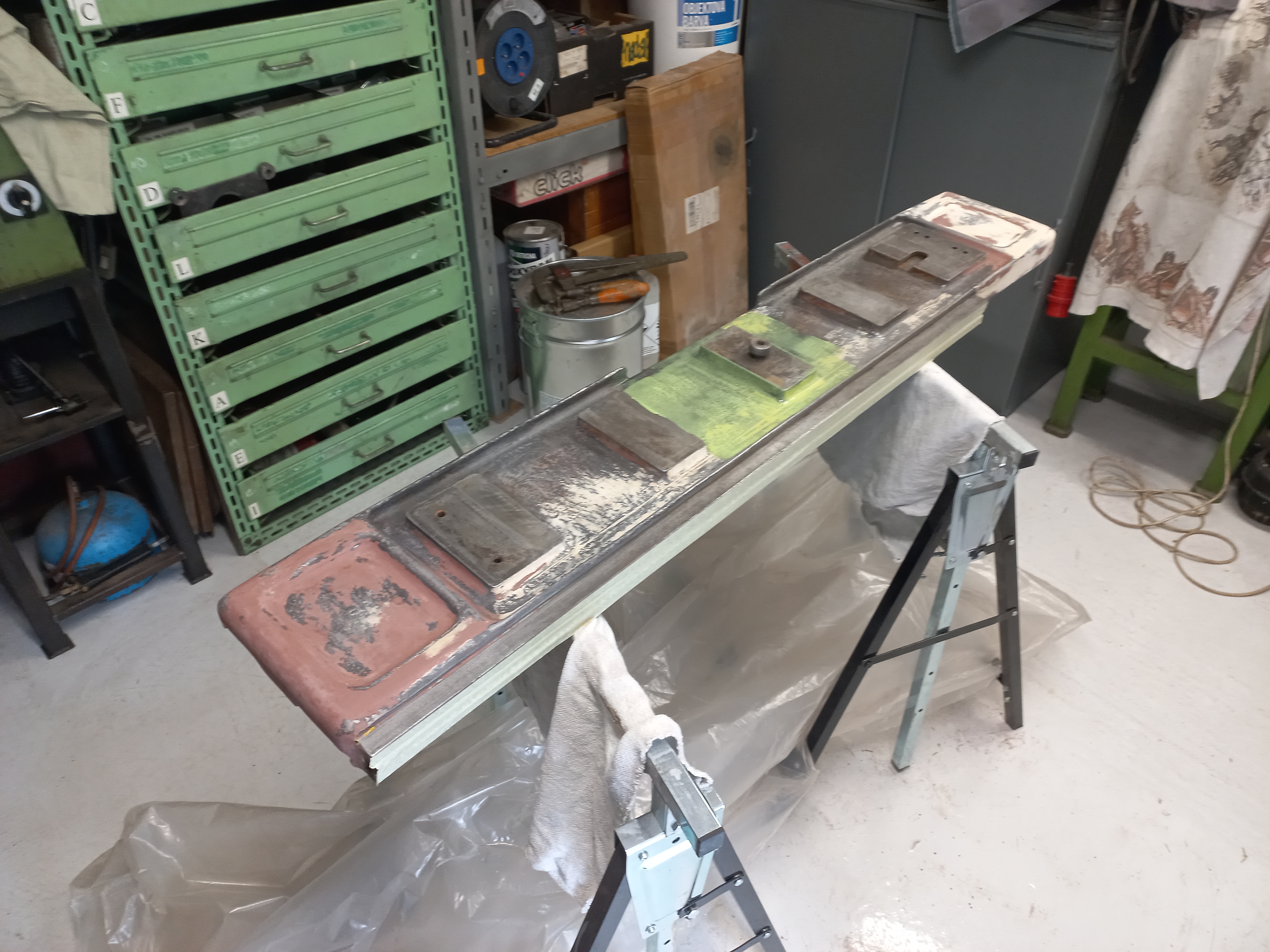

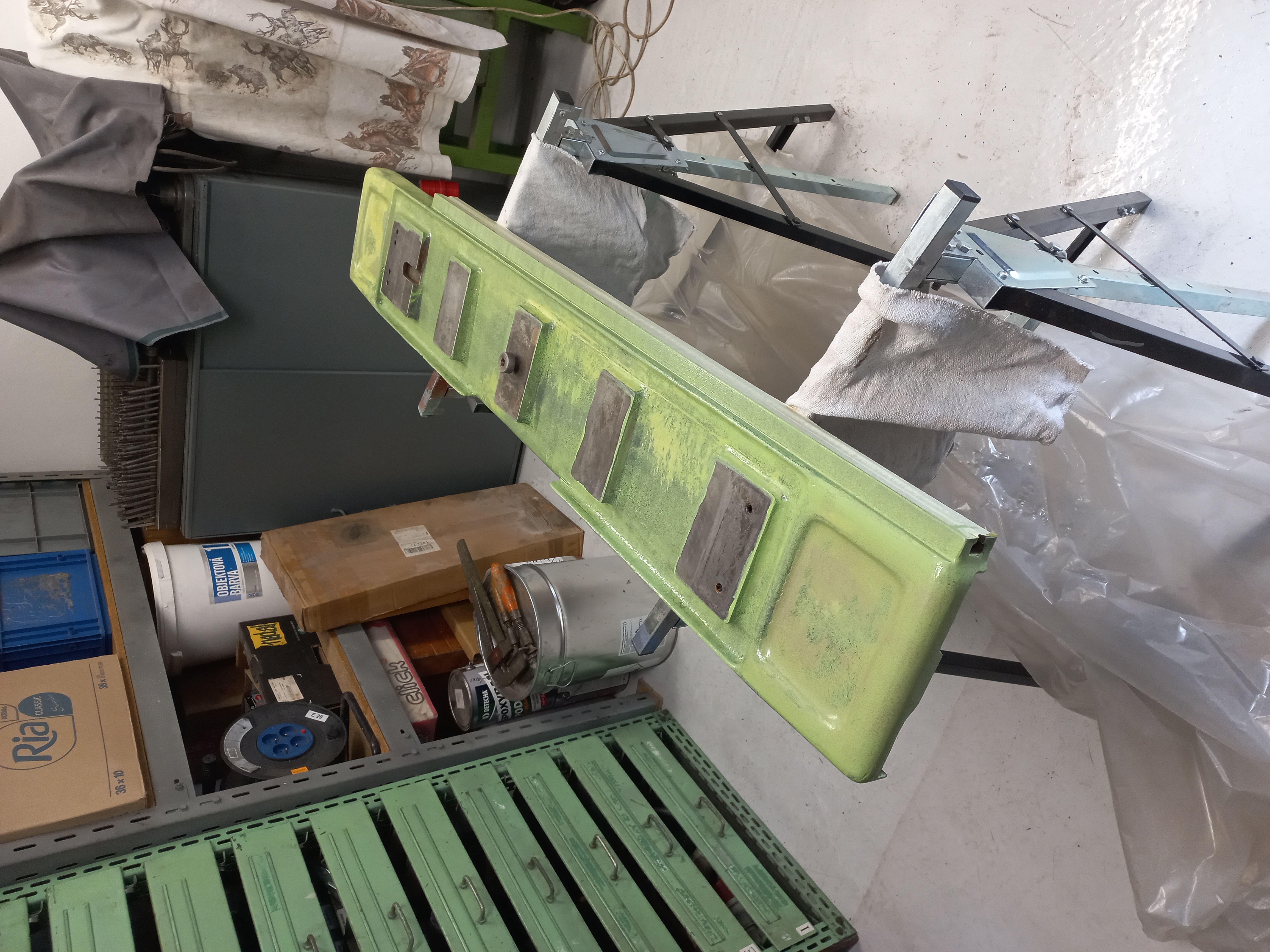

machine works
Příspěvky: 84
12. 10. 2024, 8:38

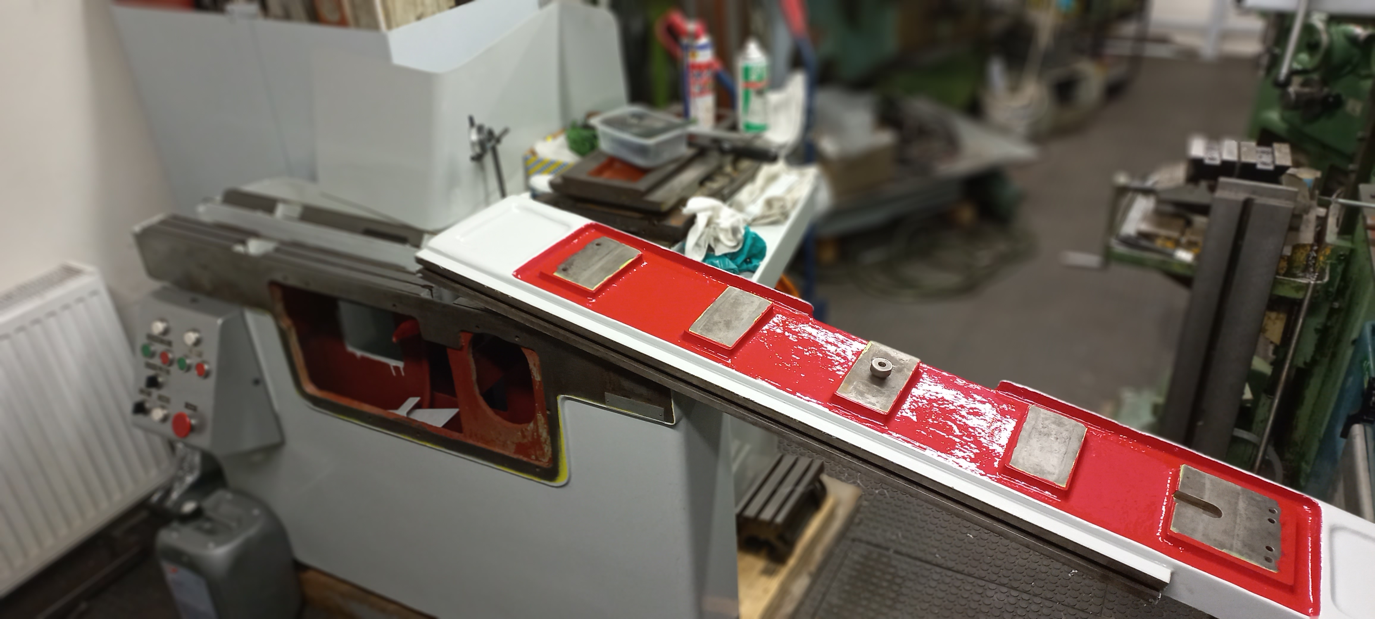

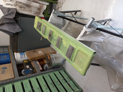

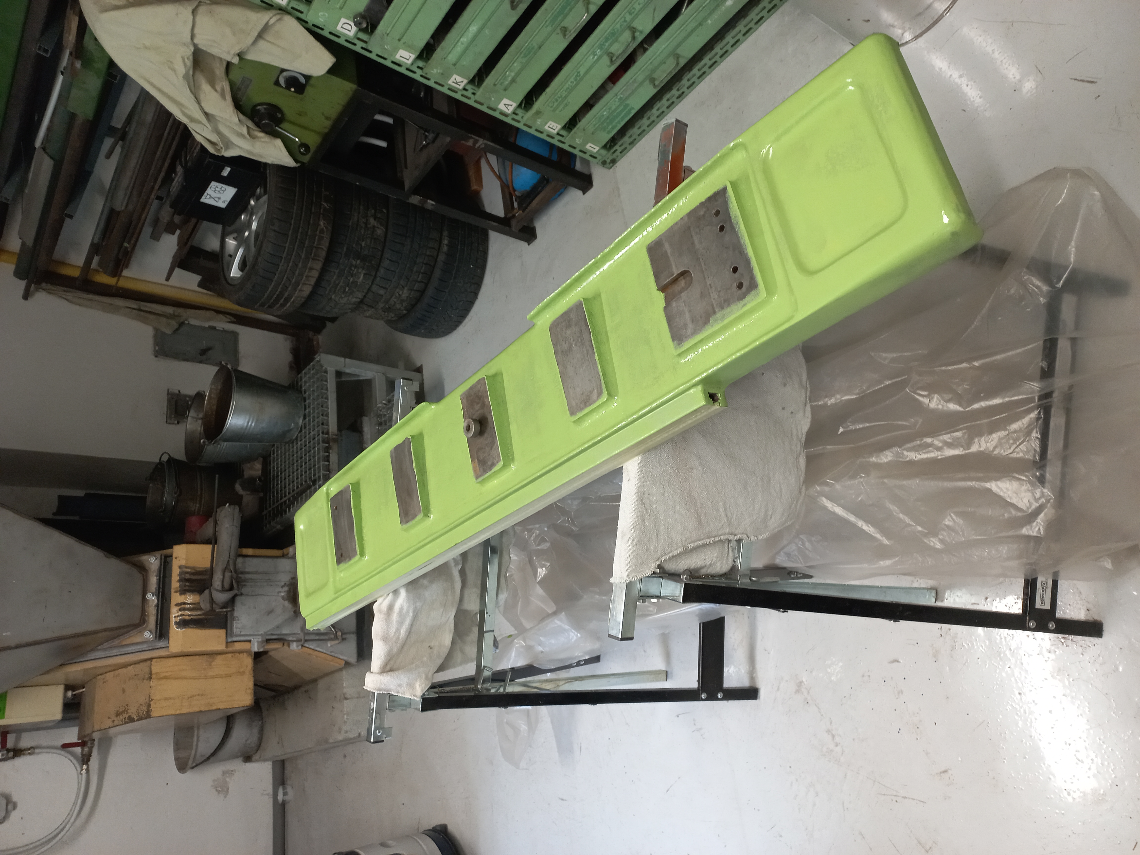

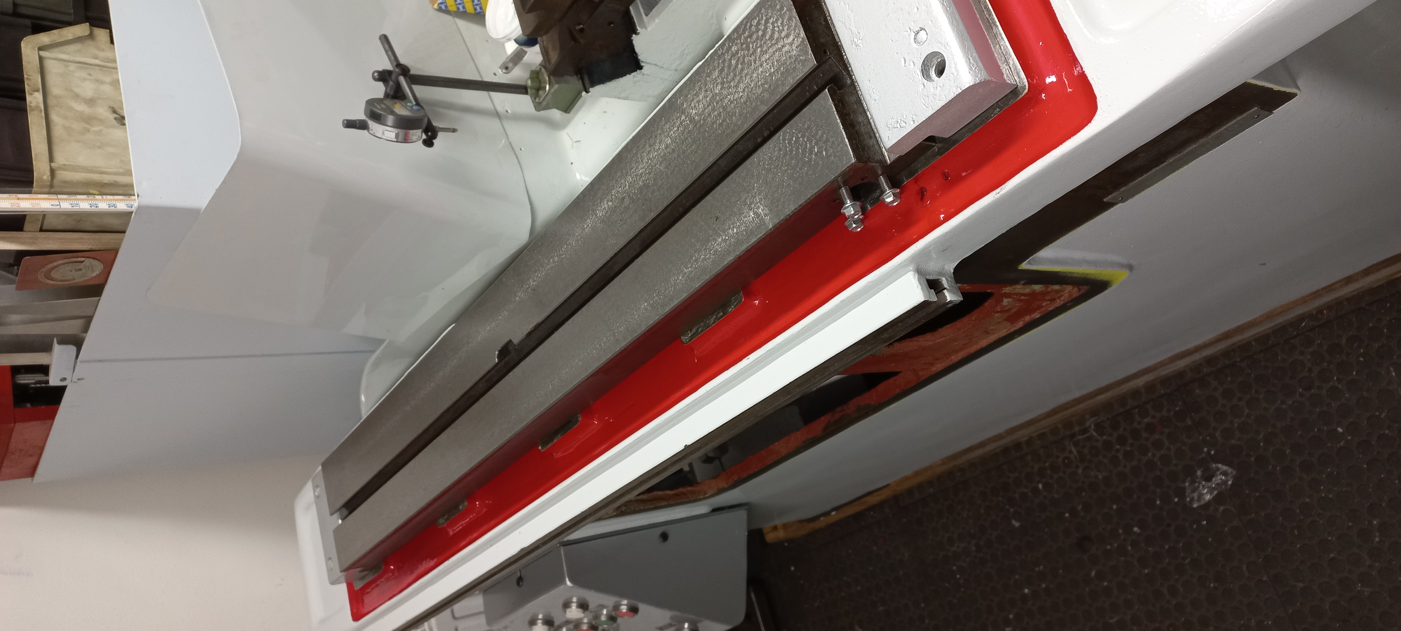

Zas něco porobeno, teď ještě neco dolakovat a můžu poskládat spodek
martasg1
Příspěvky: 2251
13. 10. 2024, 9:45

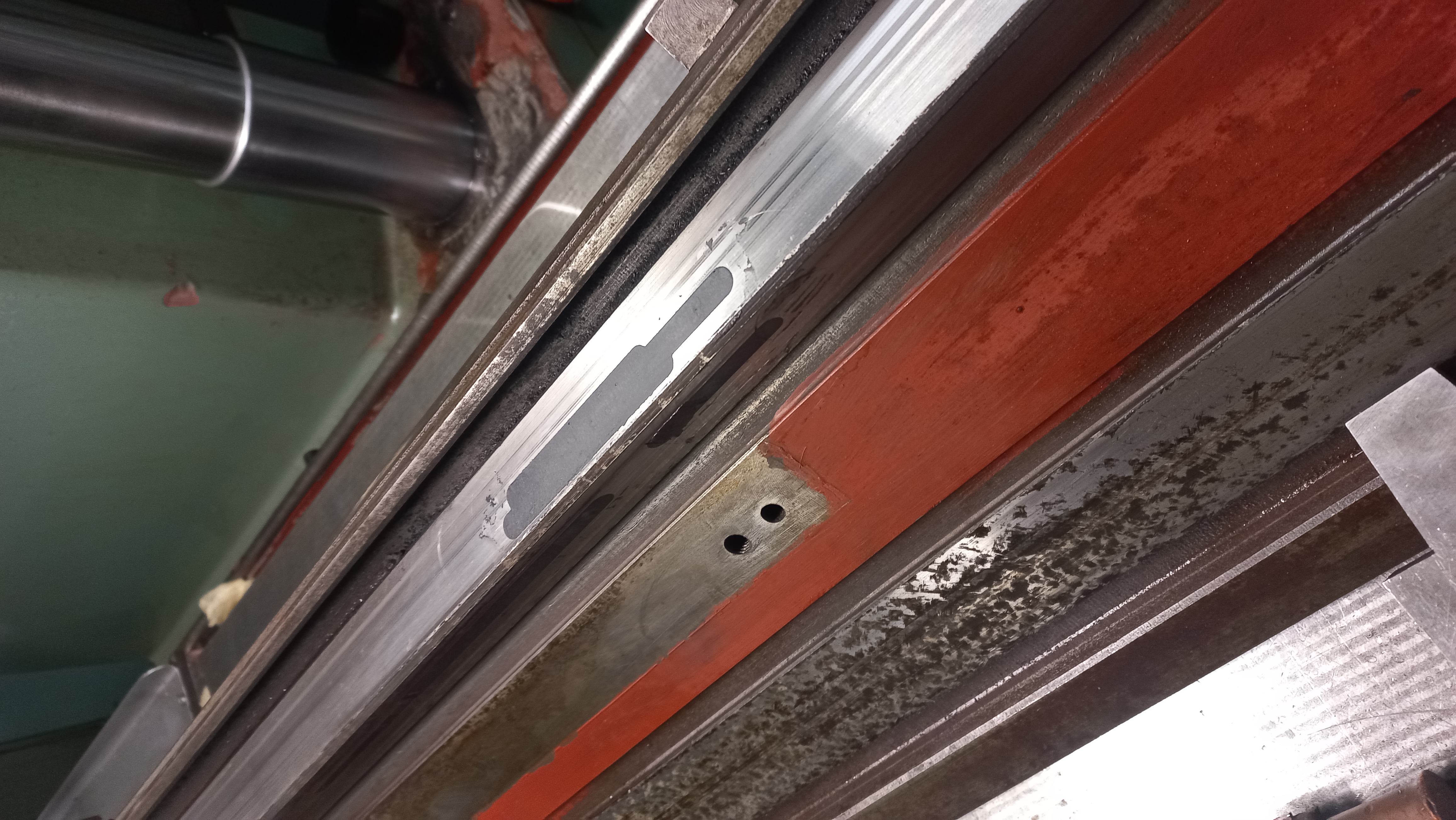

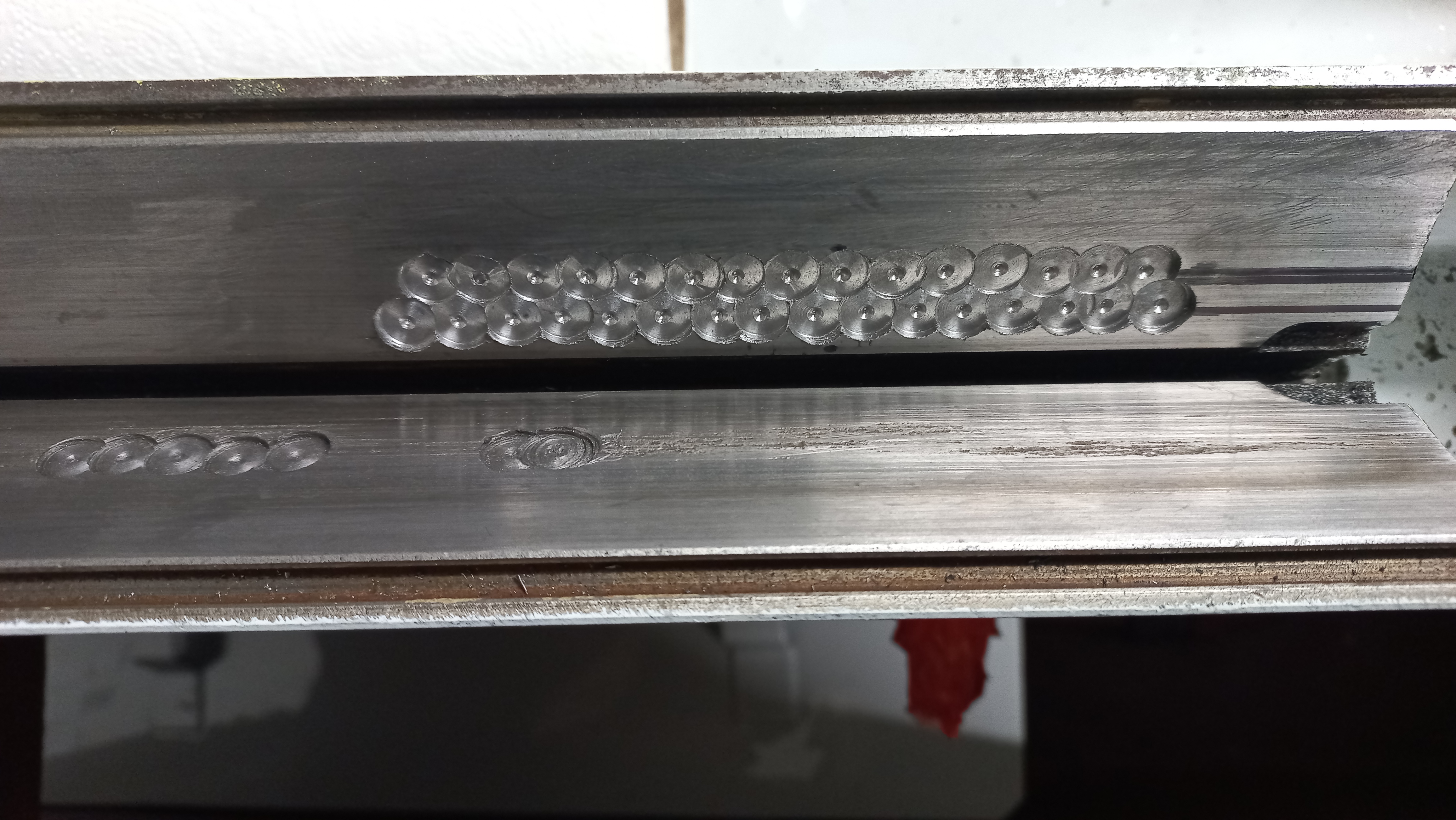

Ahoj, motivuješ mě :D je sice neděle, ale taky musim jít něco dělat, když vidím jak ti to jde :lol:

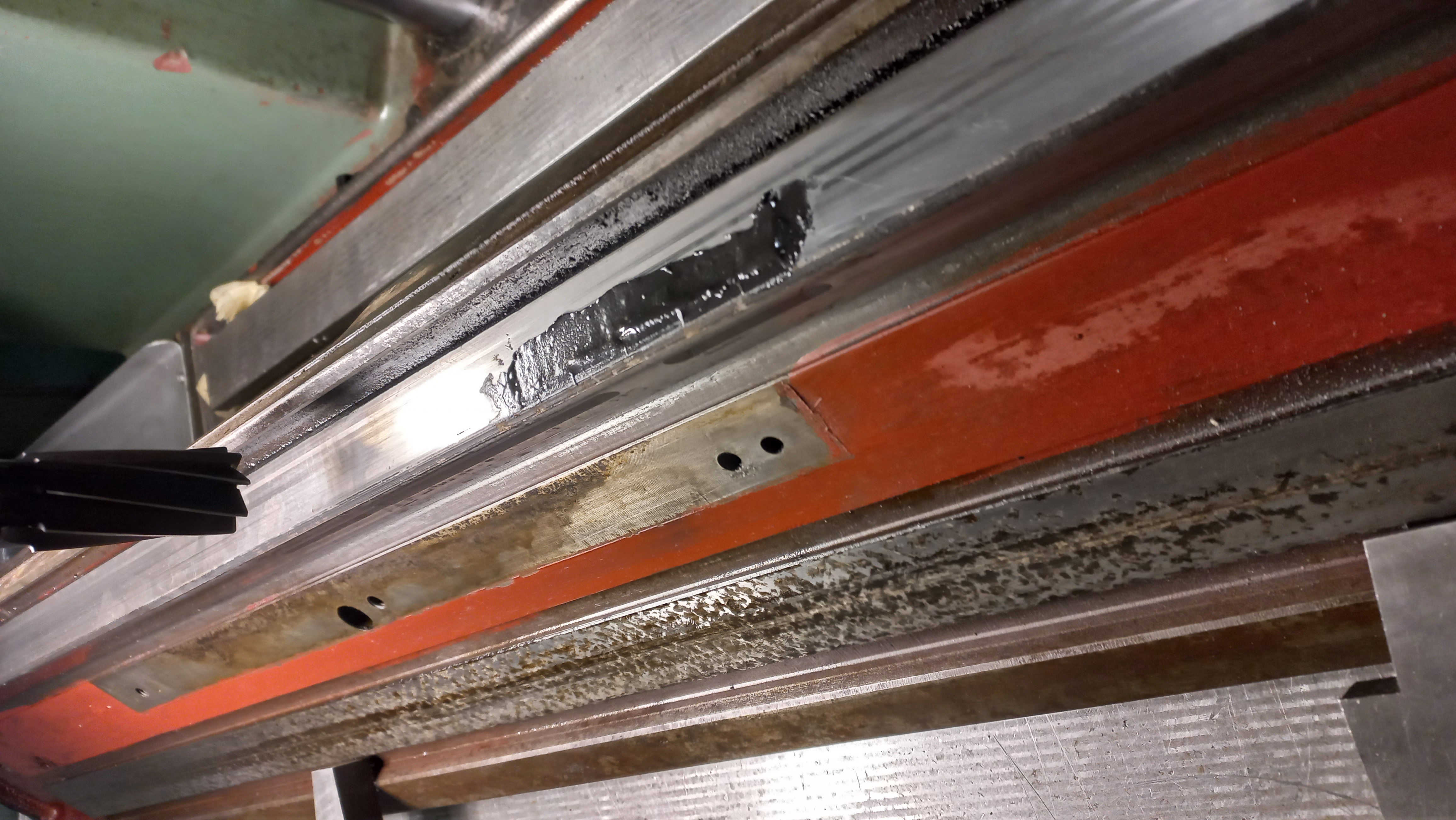

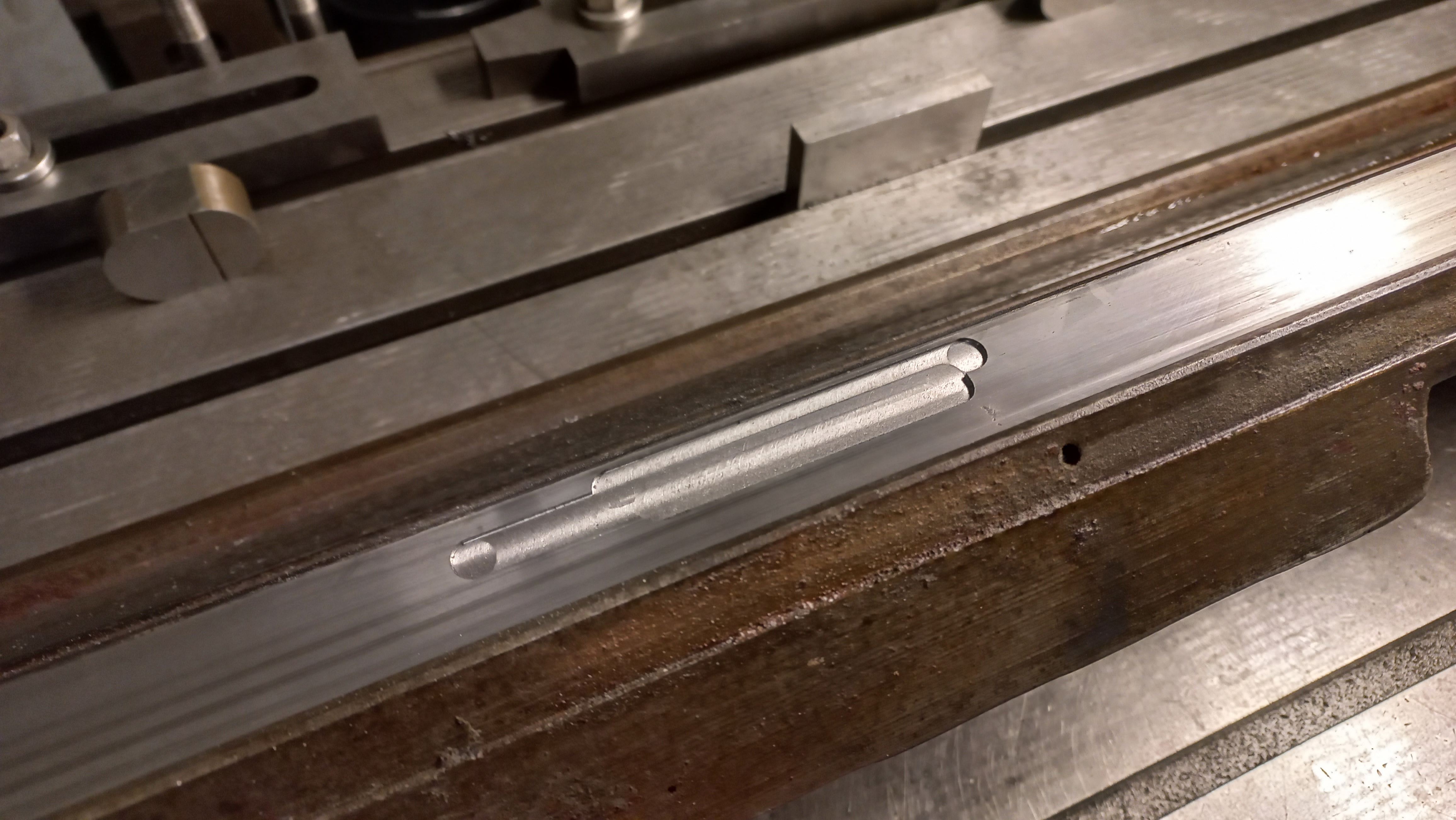

Dneska jsem si znovu prohlížel fotky zaškrabávání a chtěl jsem se optat na opravu lože, jestli bys napsal podrobnosti postupu viz. část na fotce. Kluzná hmota? Magnetická vrtačka a vyfrézováno? nebo jak jsi na to šel?
CNC obrábění
machine works
Příspěvky: 84
13. 10. 2024, 12:04
martasg1 píše: 13. 10. 2024, 9:45 Ahoj, motivuješ mě :D je sice neděle, ale taky musim jít něco dělat, když vidím jak ti to jde :lol:
Tak to jsem rád, ale když se podíváš na datumy, tak zjistíš ,že se k tomu dostanu ,tak jednou za půl roku🤣. Jinak když si projdeš všechny fotky ve vlákně tak je to tam vidět. Je to vrtáne normálně růčo😉, jen s přebroušeným vrťákem pro zahloubení, nebo se to takhle brousí na odvrtávání bodových svárů.
Je to kluzná hmota
