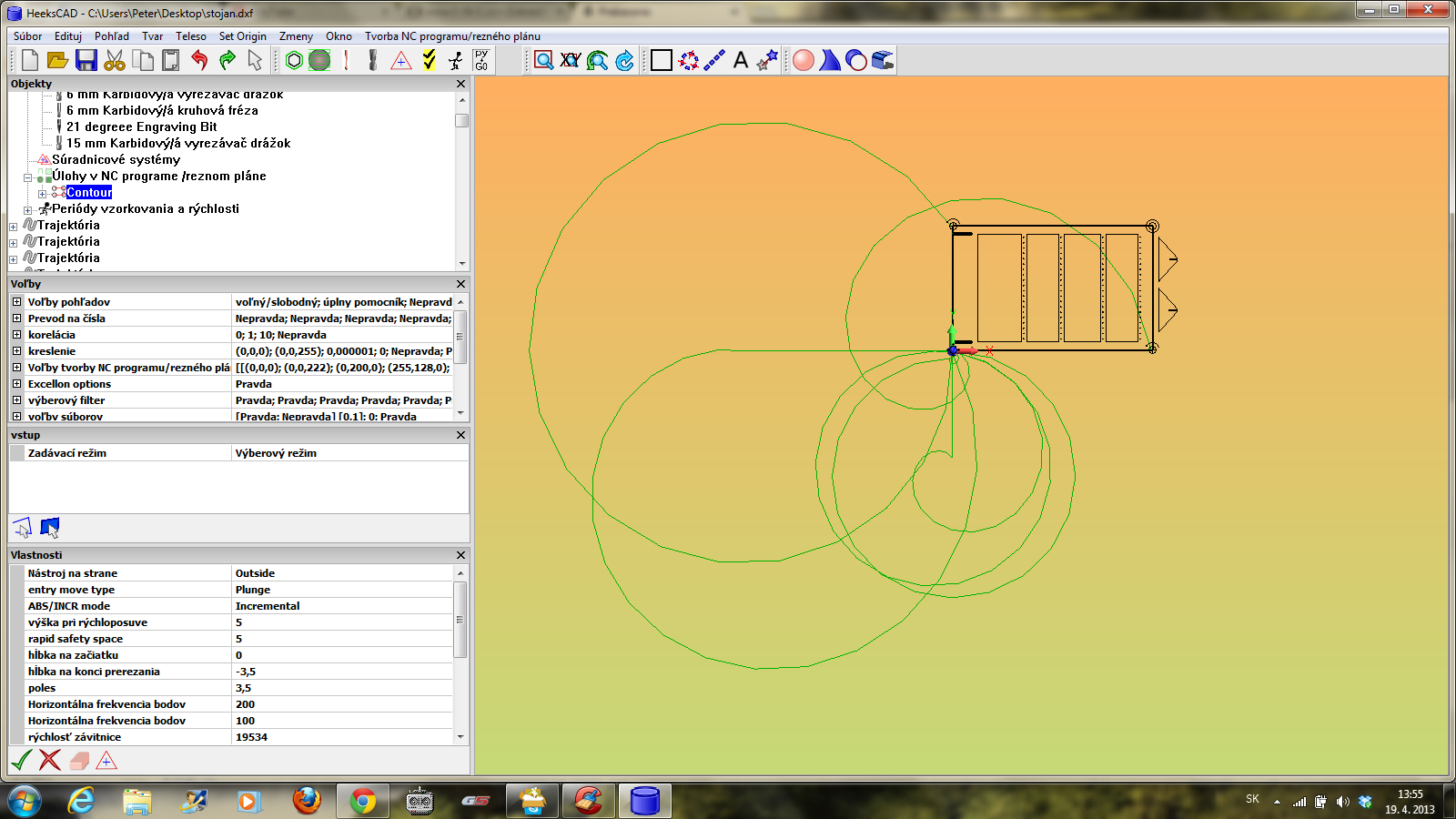

Takto nejak vyzerajú dráhy vygenerované vo verzii 0.18. Nejak sa nepodobajú na výrobok :). Dá sa s tým niečo urobiť aby to generovalo dráhu normálne?
bobik
Příspěvky: 4556
Bydliště: Okres Klatovy
19. 4. 2013, 4:24
Ještě je jedno vysvělení, že se HeeksCAM chová na každém počítači jinak, tedy není to odladěný program. Můžeš sem dát konturu v dxf a hloubku kapsy?

Servus, na jednom počítači mám Win7 64bit, na druhom WinXP SP3, na oboch mi generuje rovnaké nezmysly. Nemôže to byť spôsobené mojou nevedomosťou? Netreba doinštalovať nejaký balík alebo niečo? Na Win7 mám nainštalovyný python 3.31, na XP nie ale generuje to rovnaké hlúposti.
Pripájam dxf, je to kreslené v SketchUp 7a vyexportované do dxf, v Acad 2005 sa zobrazuje normálne bez chýb, takisto aj v heeks.
Vonkajšie čiary-fréza zvonku
Vnútorné + diery -fréza zvnútra
Hrúbka frézy.1,5mm
Hĺbka-3,2mm
stojan.dxf
(318.84 KiB) Staženo 500 x
