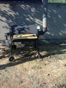

První model byl tenhle a nebyl vůbec špatnej i s tou "udírnou", kterou jsem později vyložil ze vnitř dřevem.
Druhá verze fungovala, ale neosvědčilo se mi to topeniště z boku. Na jedné straně se maso připalovalo a na druhé mělo husí kůži.
Třetí verzi mám dodnes a funguje k plné spokojenosti. Topit mohu dřevem nebo dřevěným uhlím.
