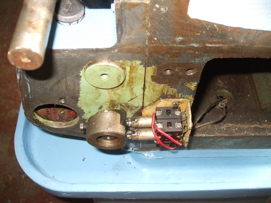

*** Nevíte někdo, kde jsou fyzicky umístěny ty spínače K1 pro ovládání směru otáčení?

Spinače sú na pravej strane pod krytom, v nortonke by ťa nemalo nič prekvapiť.
