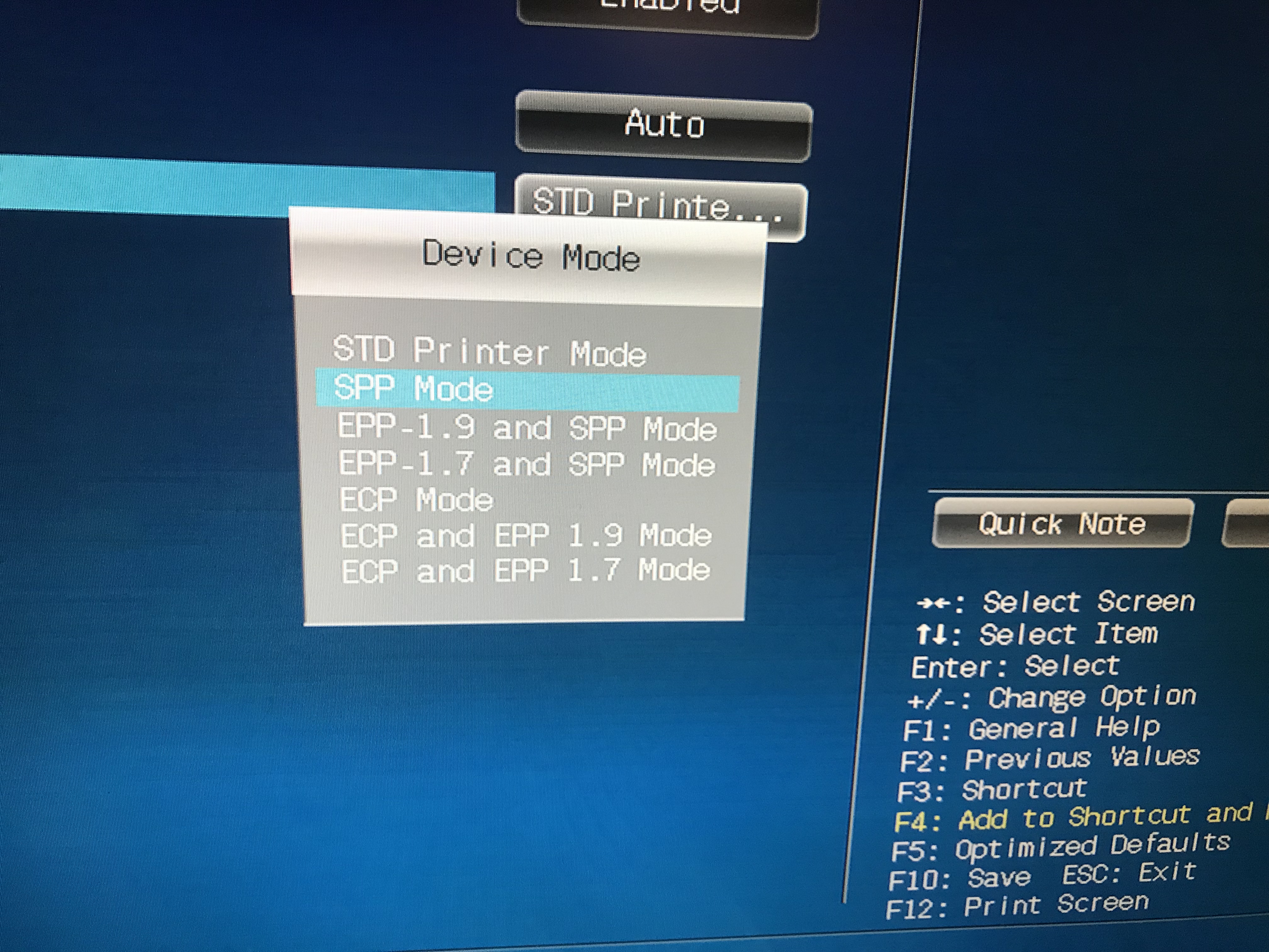

Skusil som na prevodnik pripojit generator pulzov a prevodnik je OK.
Na LPT porte pri plnych otackach som nameral iba 1.5V. Takze tam je nejaky problem.

5. 10. 2022, 9:53
Lpt port je v rezime std printer.
Na fotke su vsetky podporovane rezimy.
5. 10. 2022, 10:05
Pro základní použití LPT je to celkem fuk. Pokud nechceš třeba provozovat LPT port ve vstupním režimu nebo v nějakém inteligentním režimu k němu připojit Mesa kartu pro LPT (7i90 nebo 7i43).
Nicméně pokud to dáš do režimu EPP 1.9, tak nic nepokazíš.

Zmanil som rezim lpt portu na ecp + epp 1.9 a uz je to OK.
Vdaka!

Mex píše: 6. 10. 2022, 8:01 zkus to prosím pokusně vrátit zpět, co se stane.
Pokud by to v režimu SPP nějak z principu nemělo fungovat, tak bych chtěl vědět proč
Povodne to bolo nastavene v tom rezime STD (na fotke celkom prvy, nie SPP).
Ked som to nastavil naspat, tak zase to neslo. Nastavenie LPT portu na STD vidim prvy raz, doteraz som sa s tym este nestretol.
6. 10. 2022, 6:17
Tak to je nějaká úplná specialita. A čert ví, co to znamená.
Zkus to prosím nastavit na SPP, což znamená standardní režim dle standardu IBM PC, který umí každý LPT port.
Díky.
