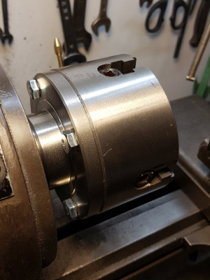

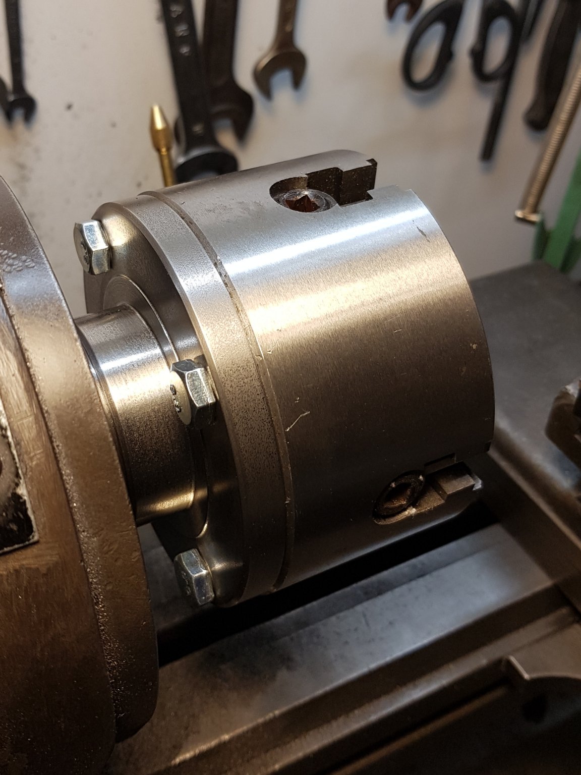

Pod ty šrouby mám tedy ještě použít podložky? Tvrdé, to jsou nějaké speciální? Není úplně jednoduché najít fotku originální Schaublin univerzálky na originální přírubě dodané přímo výrobcem, příp. specifikaci. Nacházím výhradně fotky buď samotné ještě nepřizpůsobené příruby (stejné, jako na sanchově fotce) nebo sestavy výhradně se šrouby s válcovou hlavou, bez podložek a tak zhruba fifty-fifty zapuštěné - nezapuštěné, ale třeba nic z toho není originál, co já vím.. U Tumlíka, kde rád hledám inspiraci, také nevidím žádné podložky. Tak nevím.
Sancho Panza píše: 21. 10. 2022, 4:51 Tlouštka viz fotka, zepředu se to má odtočit o necelý 3mm, takže tam pak zbyde nějakých 15 mm.
Díky za info! Já se s šířkou inspiroval u Tumlíka a jeho 100mm příruby, zbyde tam těch 9.5mm, snad to bude stačit.
Šestihrané M8 budu muset koupit.

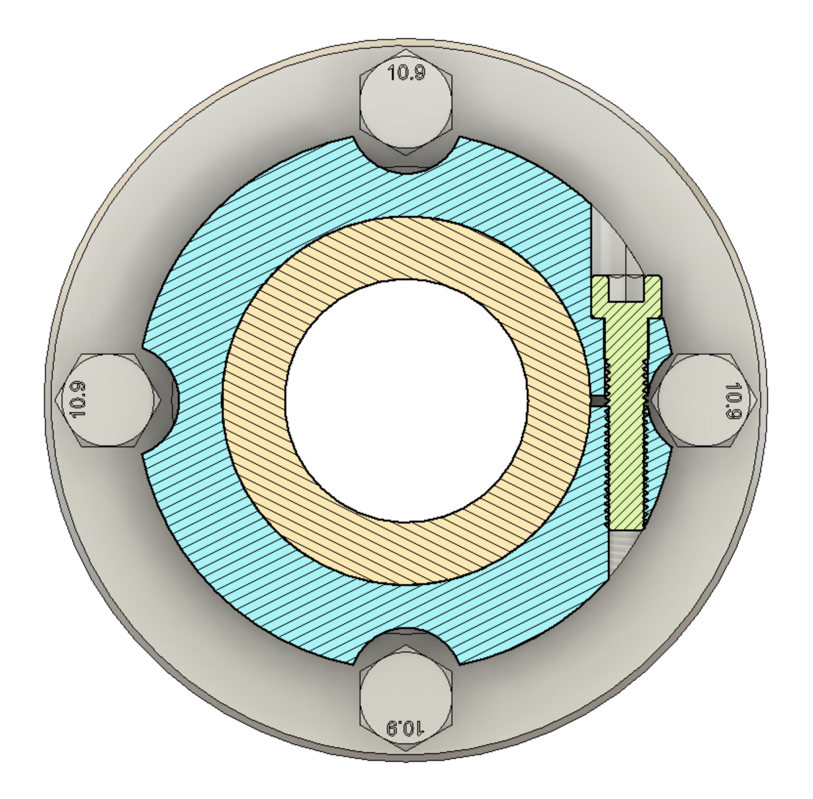

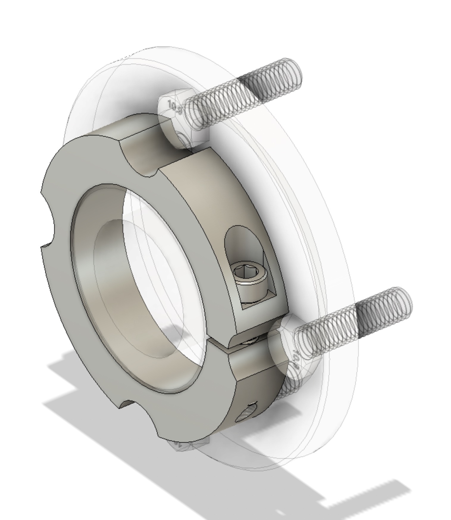

Jinak já prohlašuji přírubu za hotovou a vymýšlím stahovací kroužek:
Při mých výrobních možnostech mi vychází něco takového:

A proč tam ve finále nemáš ty imbus šrouby? Já bych si tam šestihranné asi nedal, občas tam strčíš ruku a válcové míň koušou :? Ale já je mám v camlocku úplně zapuštěné. A zbyde ti víc místa na kroužek
Příspěvky: 9589
22. 10. 2022, 6:23
Protože mi tu byly doporučeny jako vhodnější, viz předchozí diskuze.
